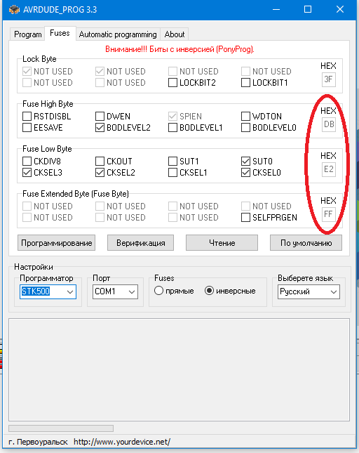

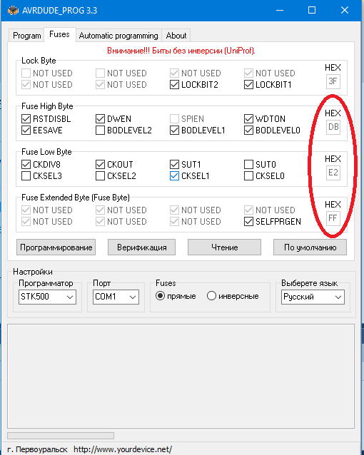

Уважаемый Юрий(Sova),собрал по вашей схеме адаптер для Pioneer, пожалуйста помогите с фьюзами. Я новичок с микроконтроллерами, пользуюсь программой AVRdude 3.3. Заранее Спасибо.
Значения фьюзе регистров должны быть следующими(см. вложения)
EXTENDED 0xFF
HIGH 0xDB
LOW 0XE2
Чтобы не запутаться и ненароком не убить МК надо соблюдать определенный порядок
  1. Считываете фьюзы из МК
  2. Изменяете нужные
  3. И только потом записываете.
