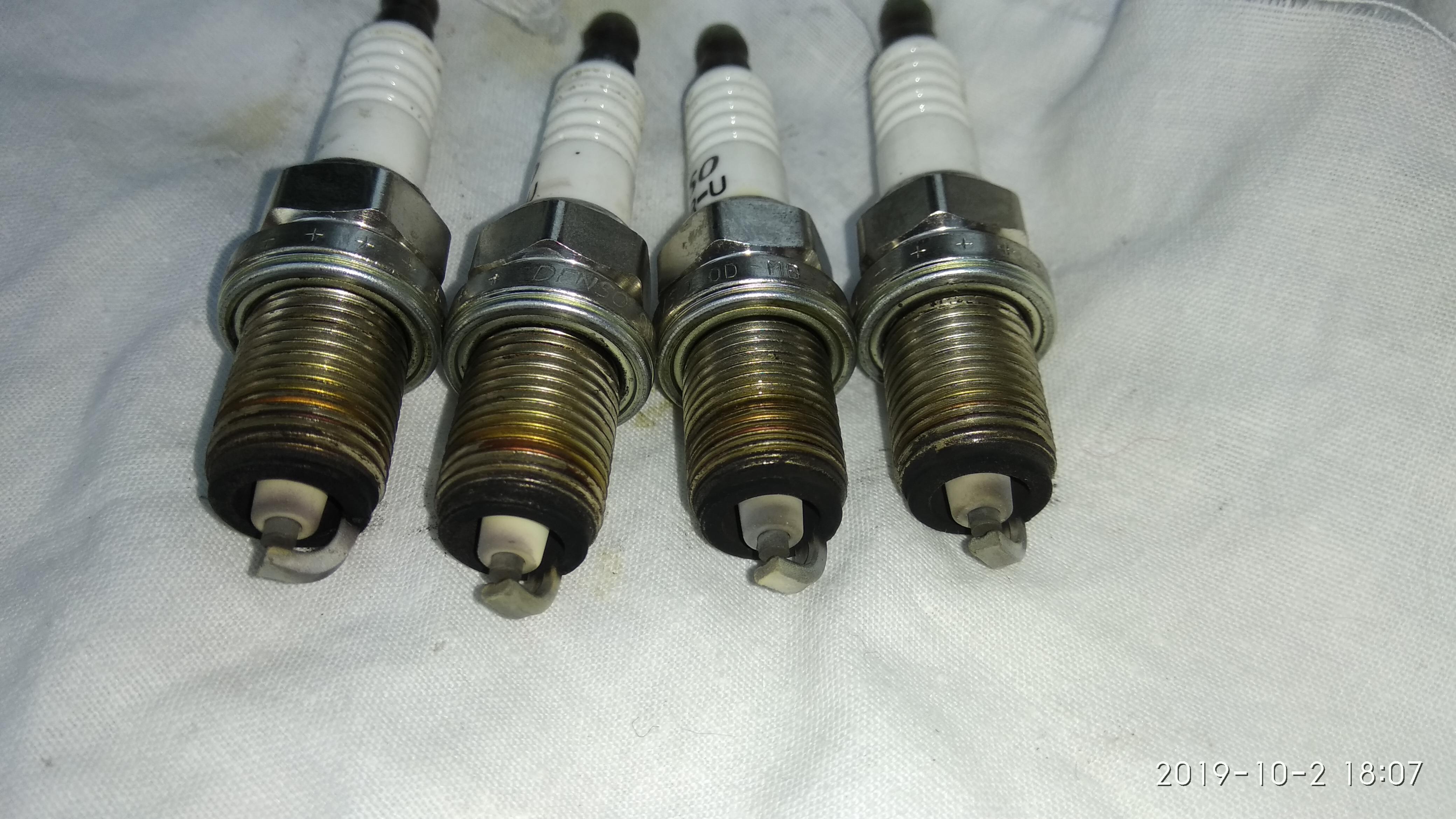

Выкрутите свечи и внимательно их осмотрите, они должны быть с одинаковым налетом.
Если на какой-то свече налет немного другой, то скорее эта катушка при нагреве немного пропускает искру, проверьте резиновые наконечники на катушках, может где имеют трещины.

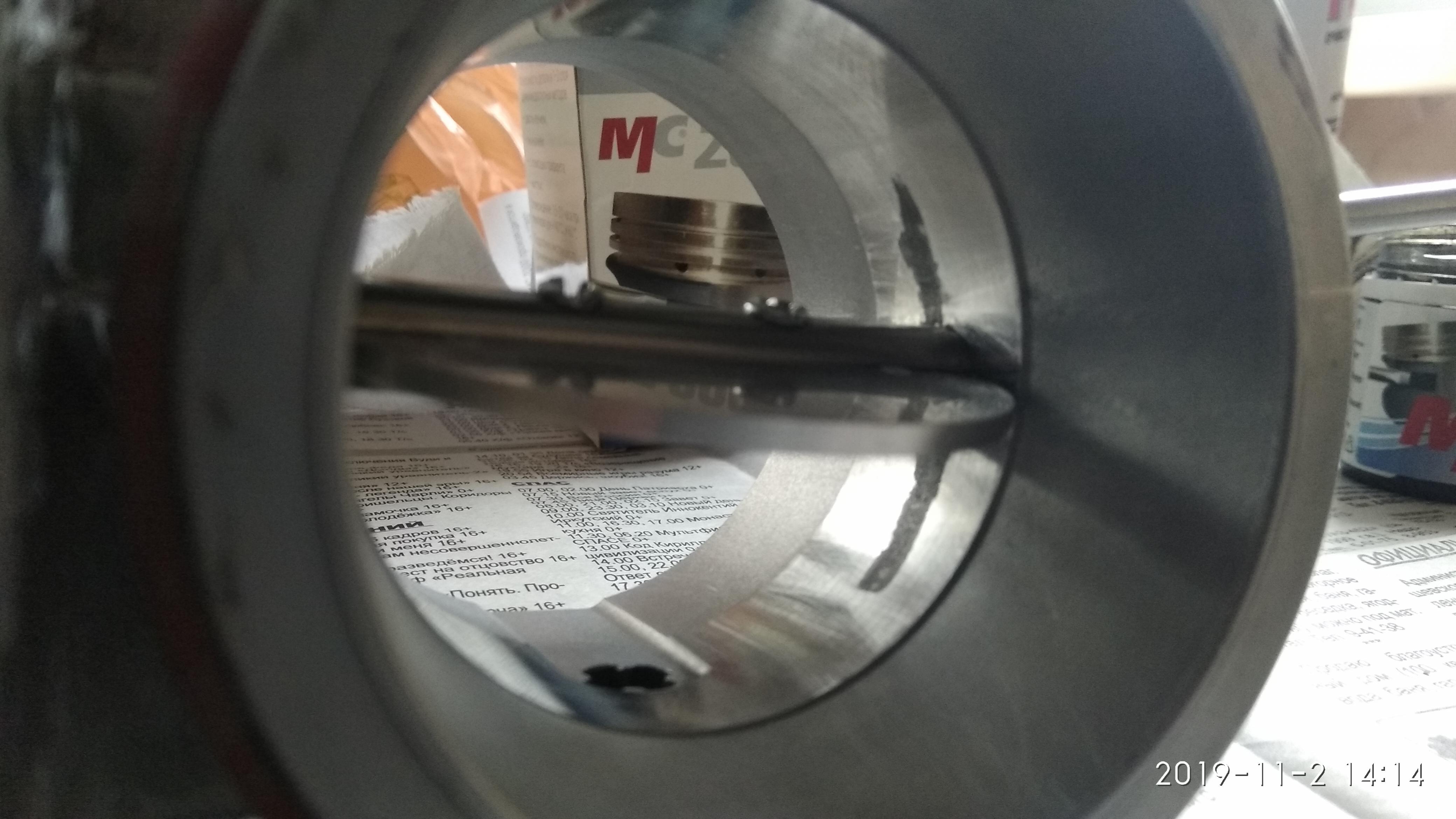

Конда причину искал, то в других темах писал, что свечи проверял и новые ставил и переставлял. И катушки старые местами переставлял и новые поставил. Катушки тестером-разрядником проверял типа как на алиэкспресс. Конечно я могу снять свечи и посмотреть в каком они состоянии после ремонта дросселся, но только в выходные. Вот такого цвета свечи были после двухнедельной езды с перебоями на холостых, на фото. Стояли иридиевые NGN, поставил новые Денсо из комптекта ТО и ничего не поменялось. Сейчас опять стоят NGN, а Денсо на фото, в состоянии до решения проблеммы с перебоями. Свечи в таком состоянииикак снял, не мвл не протирал. А как фото в текст вставлять? А то в конце все кучей выкладывается. Люфт оси заслонки есть, продольный, небольшой. Поперечного нет, шевелил, пробовал, брызгал кабклинером. Как в июле почистил заслонку, так много чего перепробовал, пока не нанёс холодную сварку в износ.
Как я победил перебои на холостых оборотах после прогрева. А появились перебои сразу после чистки дроссельной заслонки:
