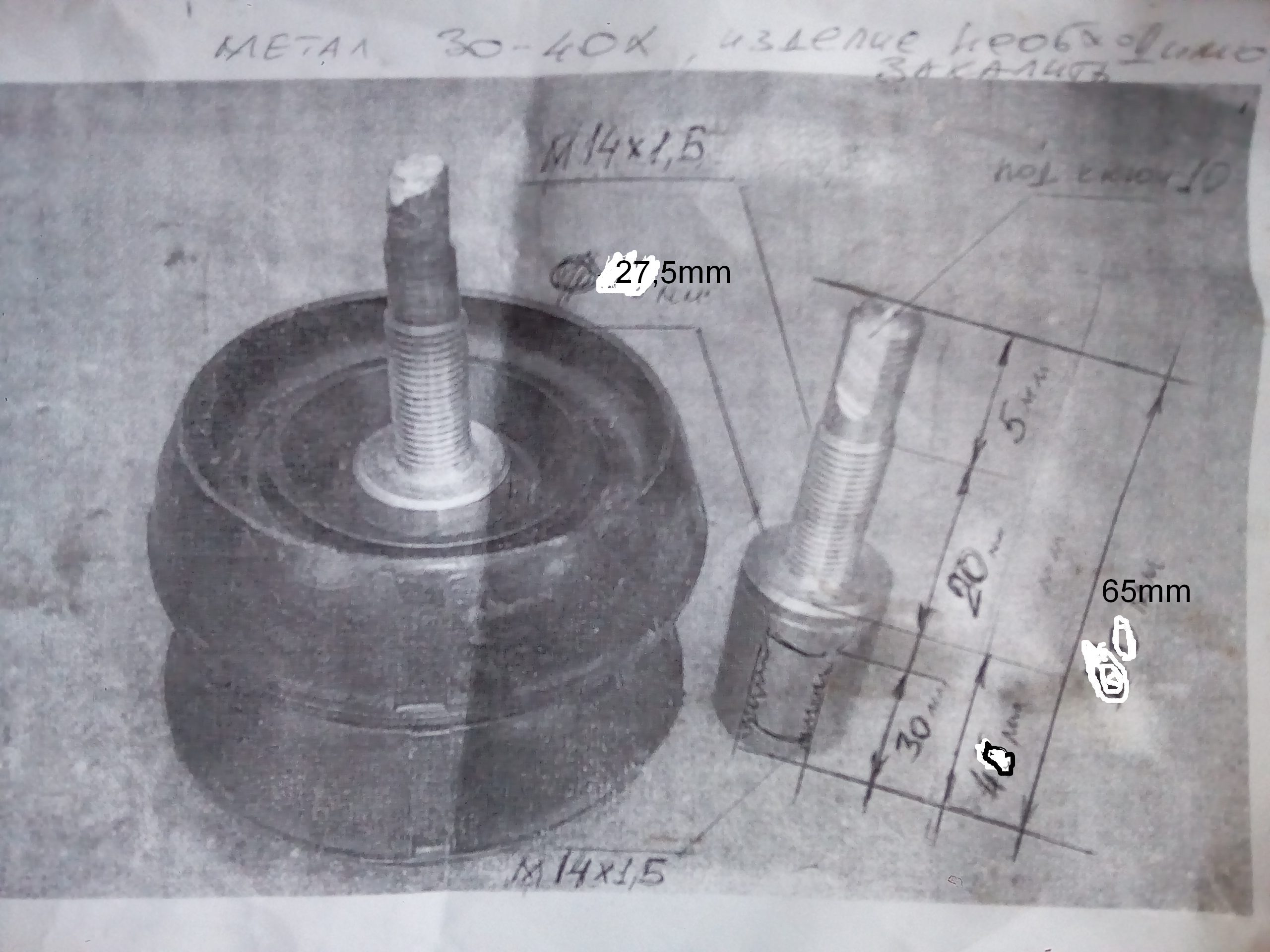

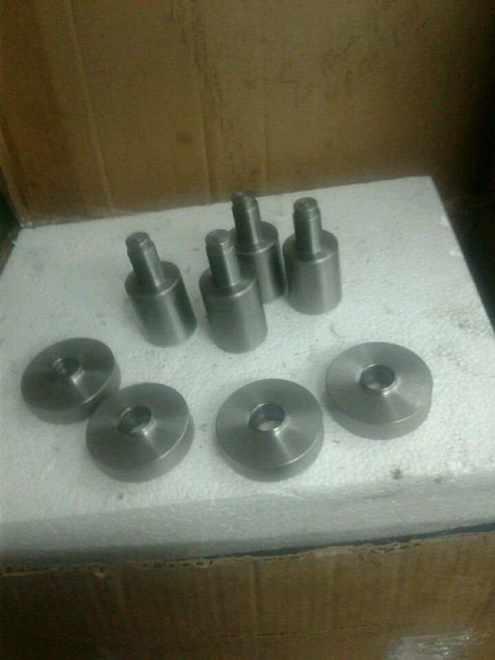

Короче докладываю, эскиз бродящий по интернету не правильный. Смотрите первое фото. На втором, все размеры как должны быть
А вот набор проставок, которые можно заказать за небольшие деньги.
