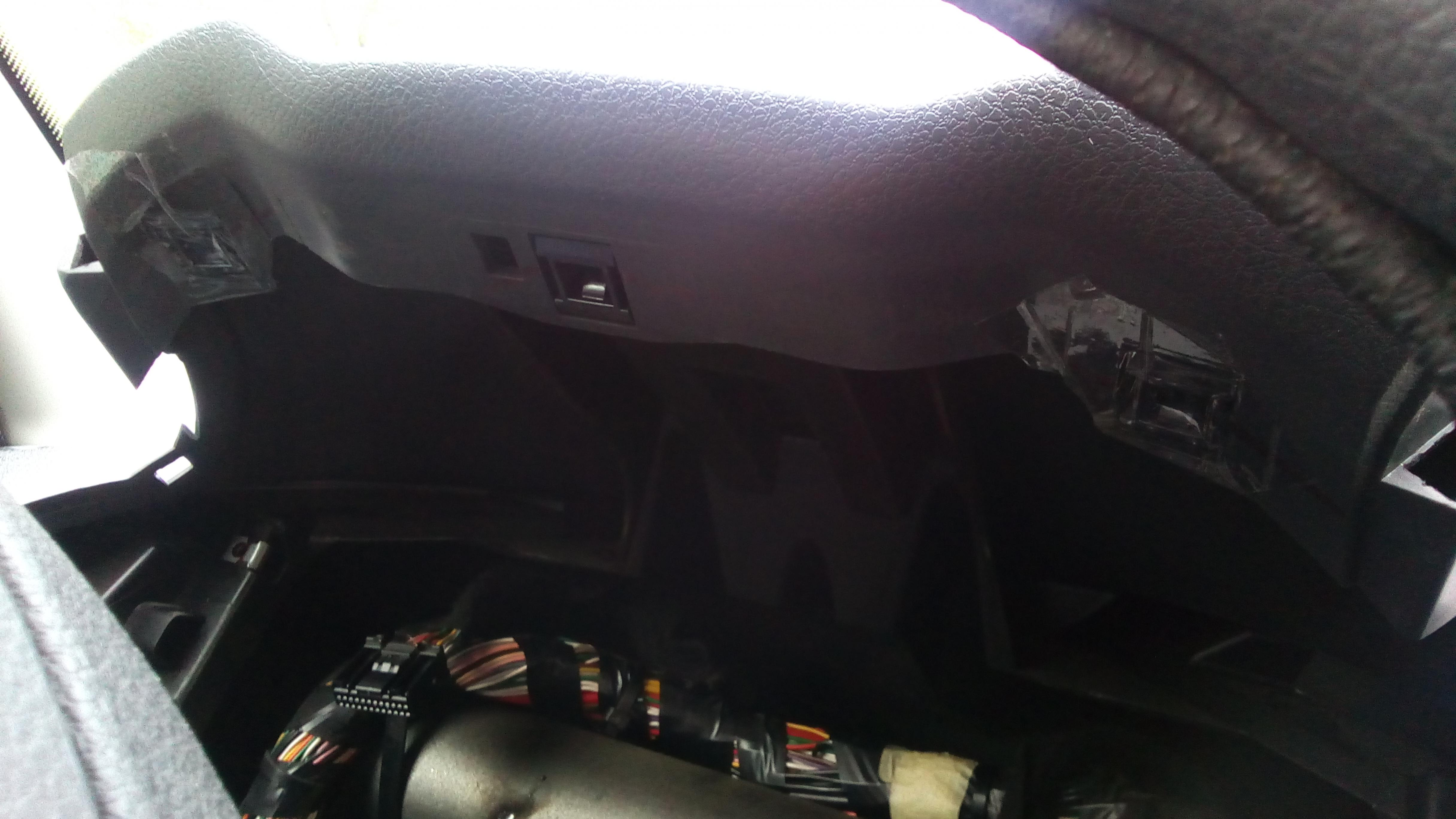

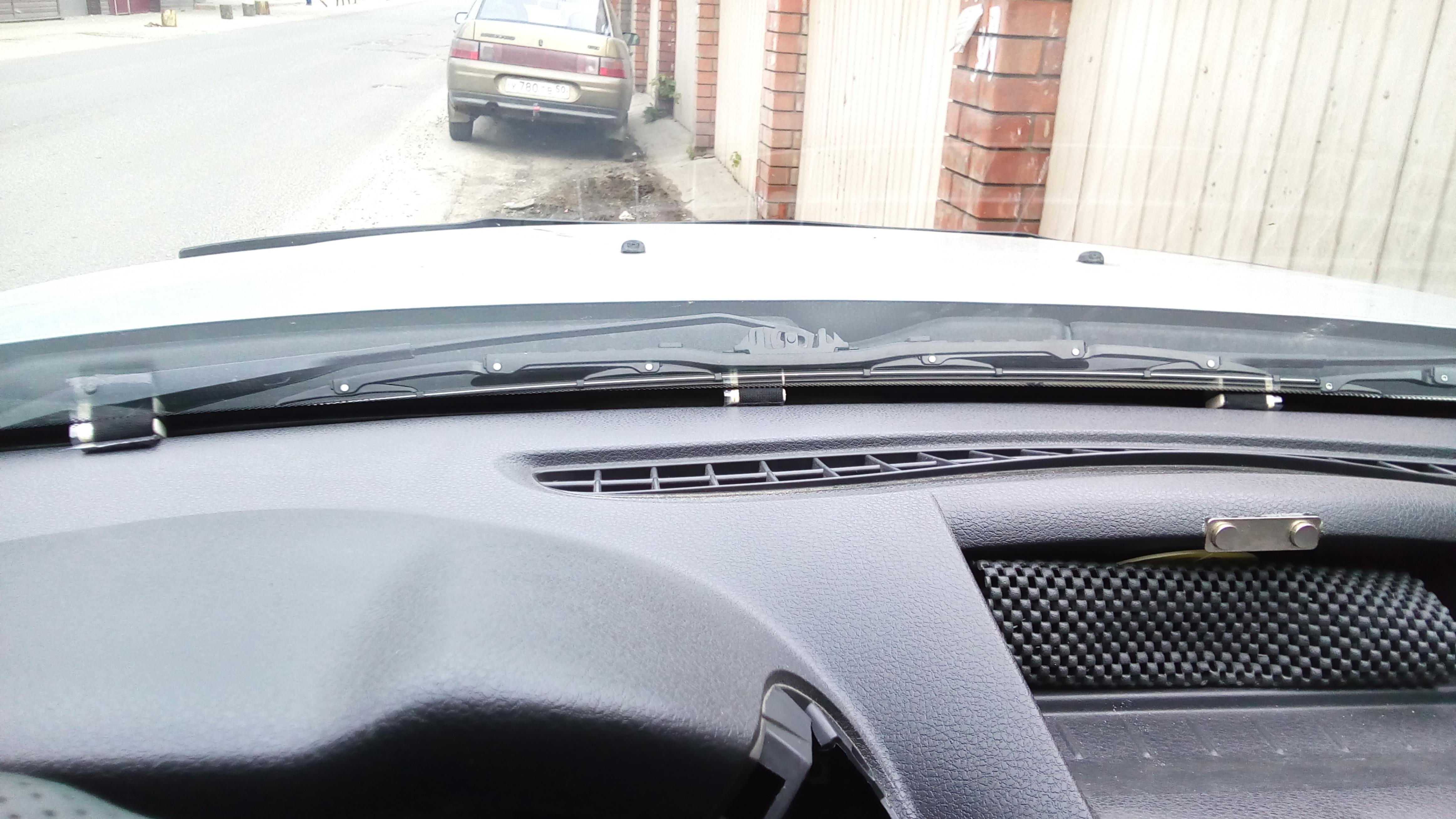

... пару дней ездил с разобранной торпедой! Не плохо, почти ничего не гремит, кроме самой торпеды. Однозначно нужна текстильная вставка в бардачек!!! Нужно прокладывать от стекла, шнур питания от компа помог мало, надо жестко, с натягом.(Фото_1) Панель приборов скрипит от "косого взгляда", тупо обмазал ее суперклеем, намертво. Эффект хороший! Нашел погремушки!!! крепление внутреннего козырька панели приборов (фото_2).
