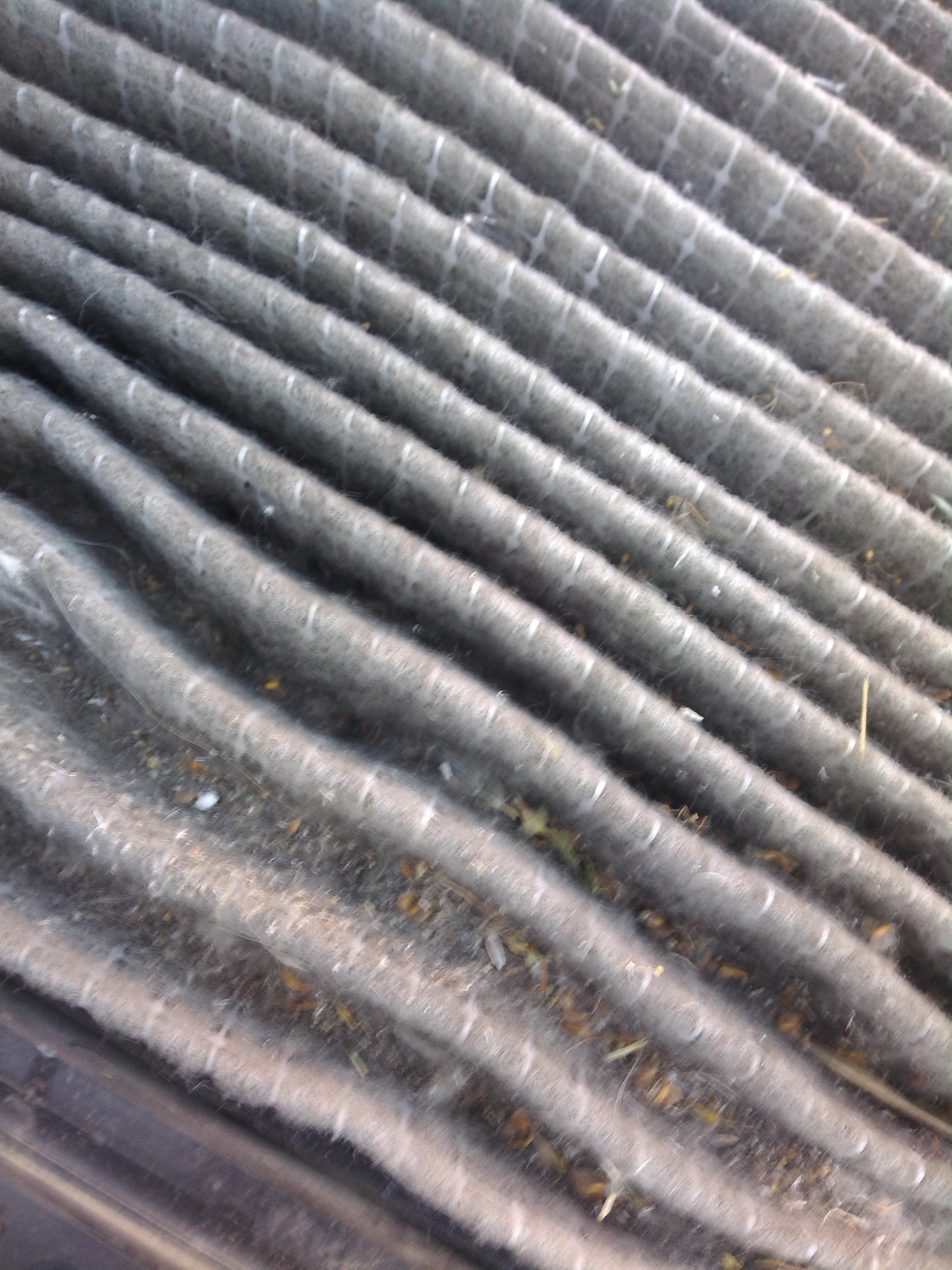

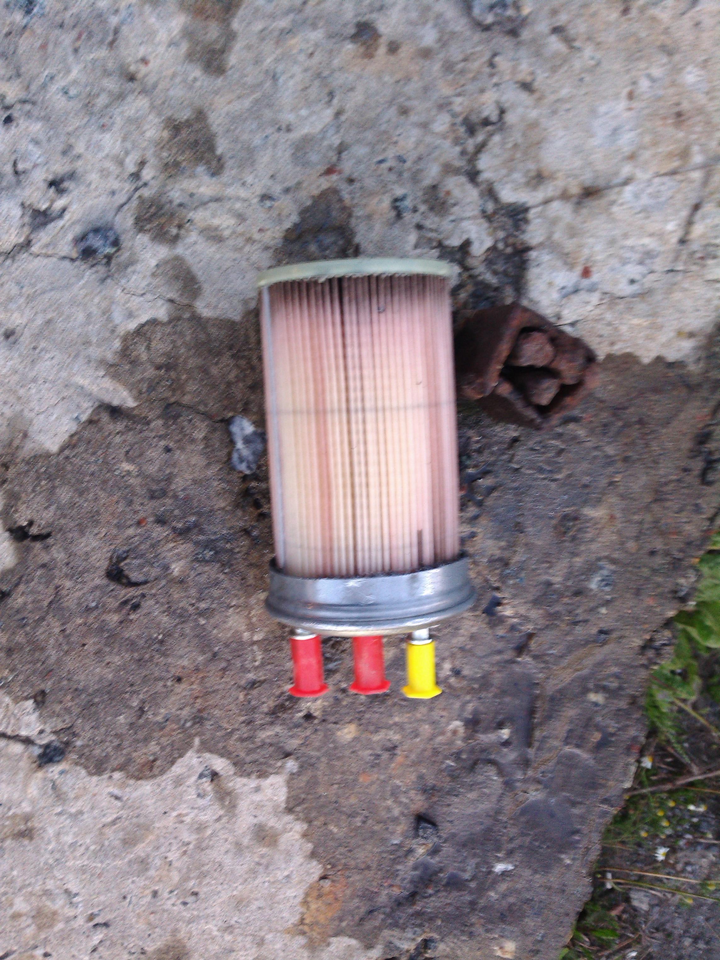

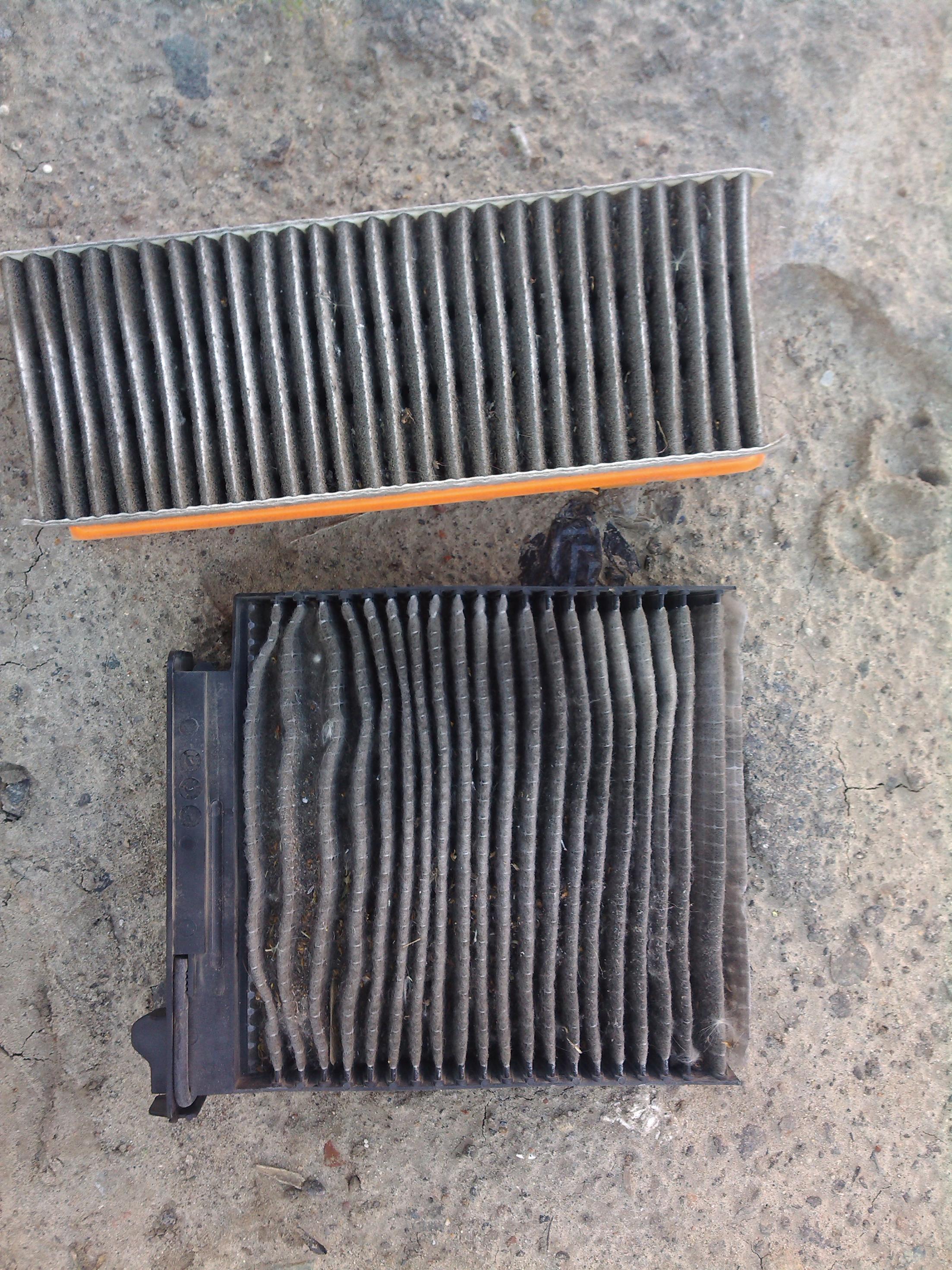

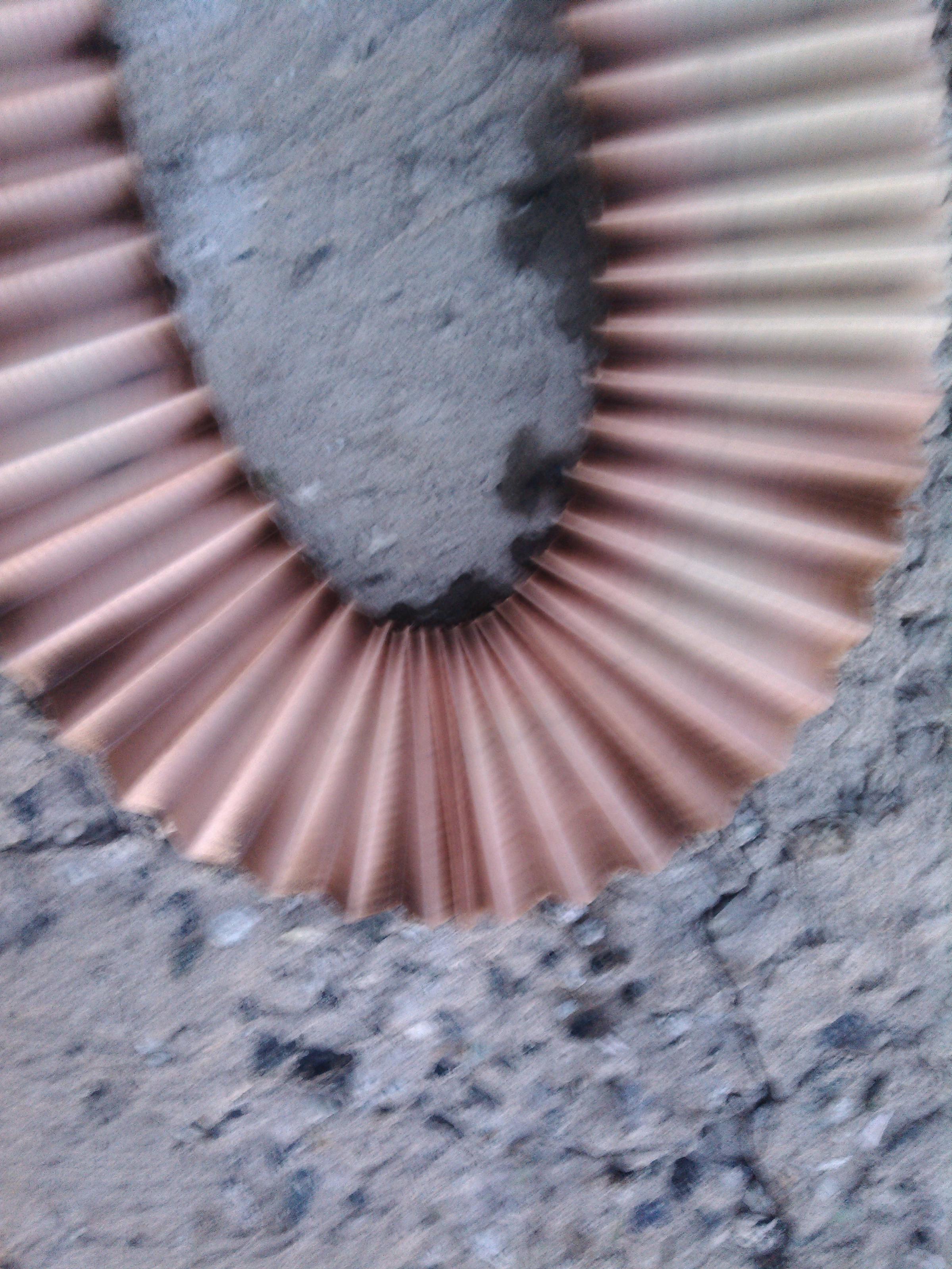

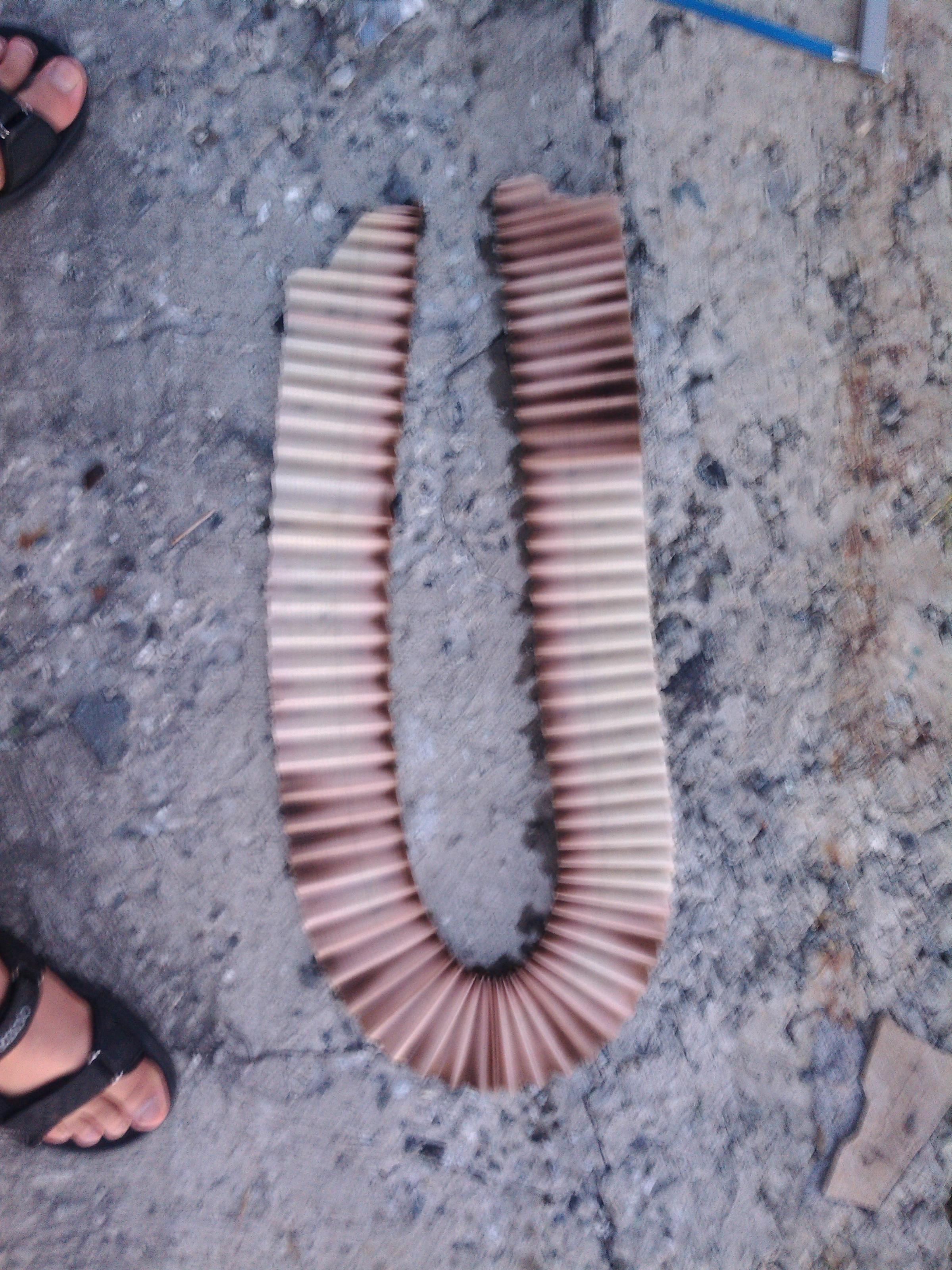

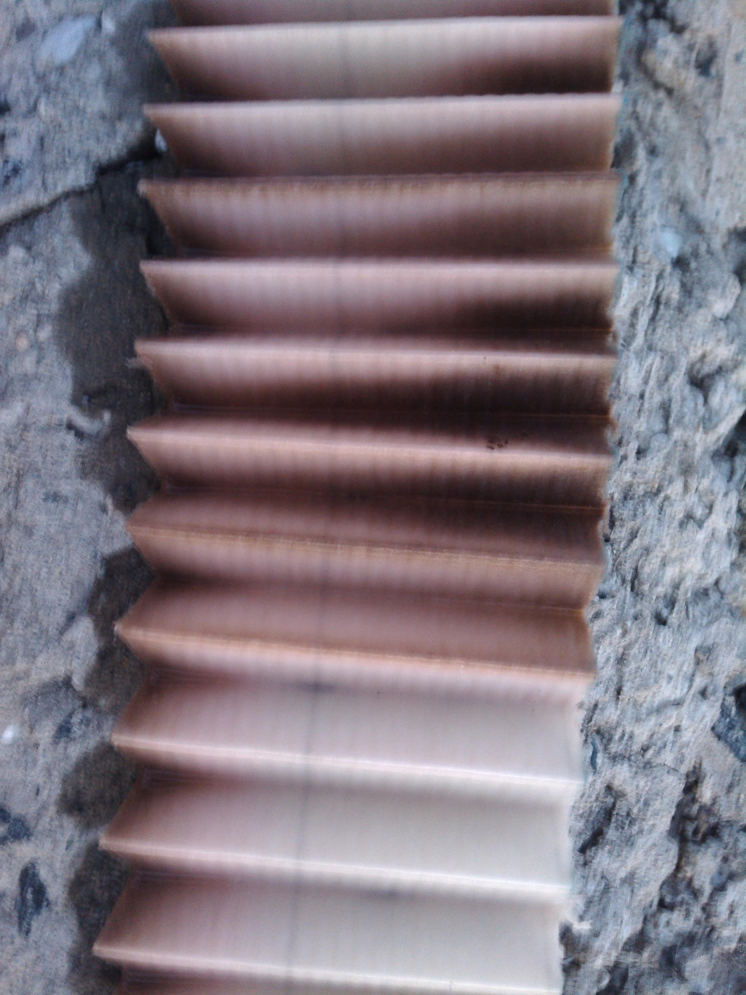

Итак, как и обещал фотки результатов первого ТО. На первых фотографиях видно чем дышал я и мой двигатель(салонный и воздушный фильтр), на остальных фотках топливный фильтр. Про топливный могу сказать следующее: грязь распределена не равномерно, что, на мой взгляд, печально. Второе самое грязное место в нижней части фильтра, где должна по идее скапливаться вода. С чем это связано - не знаю, но факт, повод для размышления. Про воздушный и салонный фильтр все казалось бы ясно. Менять в 2 раза чаще, а то и в три раза чаще. Но с другой стороны Салонный фильтр грязный этот факт, но воздух в салон дул, после обновления фильтра кардинальных улучшений не заметил. Пыли в салоне нет и не было(все познается в сравнении, у моей бывшей вообще не было салонного фильтра, вот там была пыль). В общем свою лепту я внес! Извеняюсь за качество, все таки камера на моем телефоне *амно.
