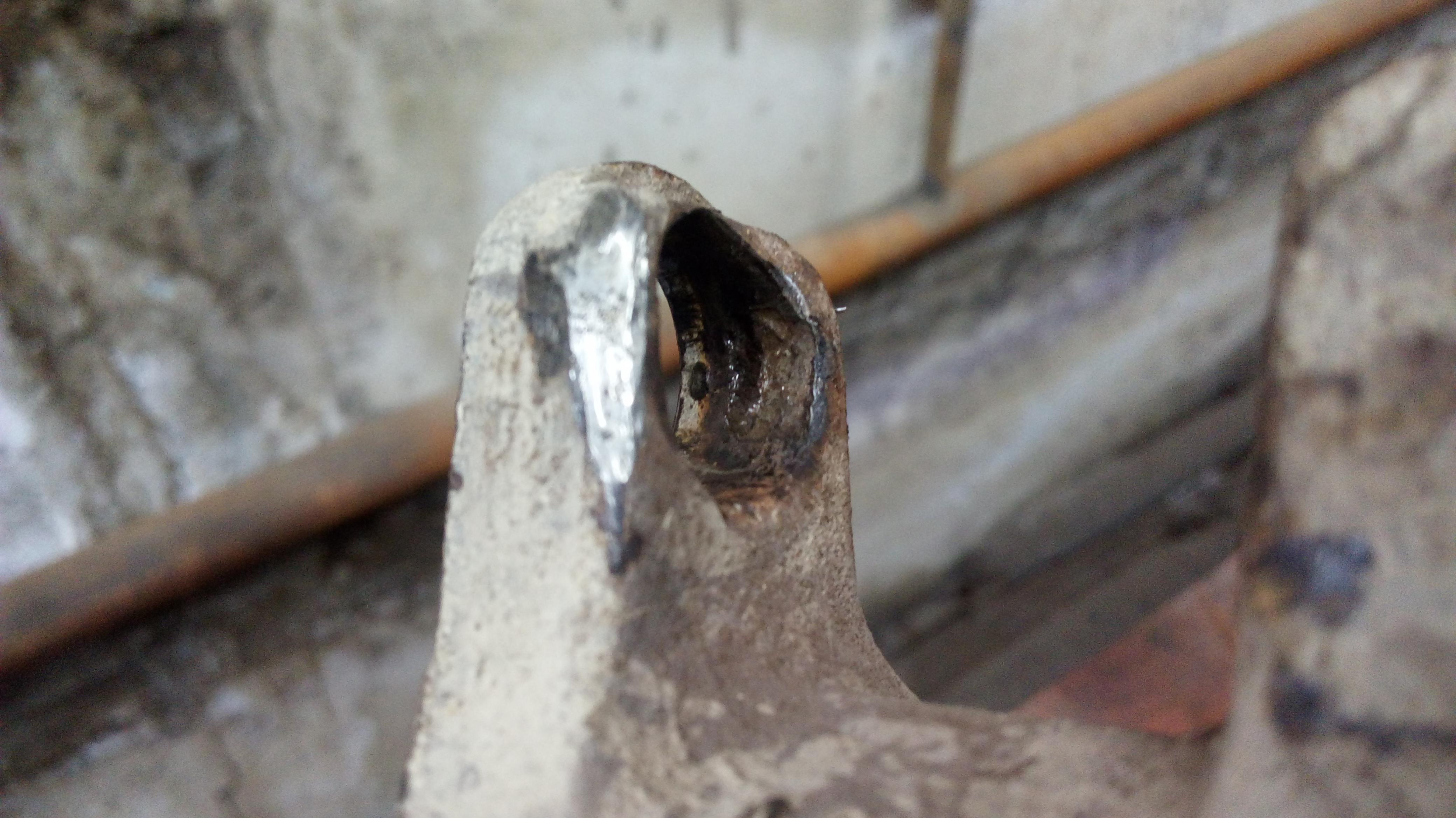

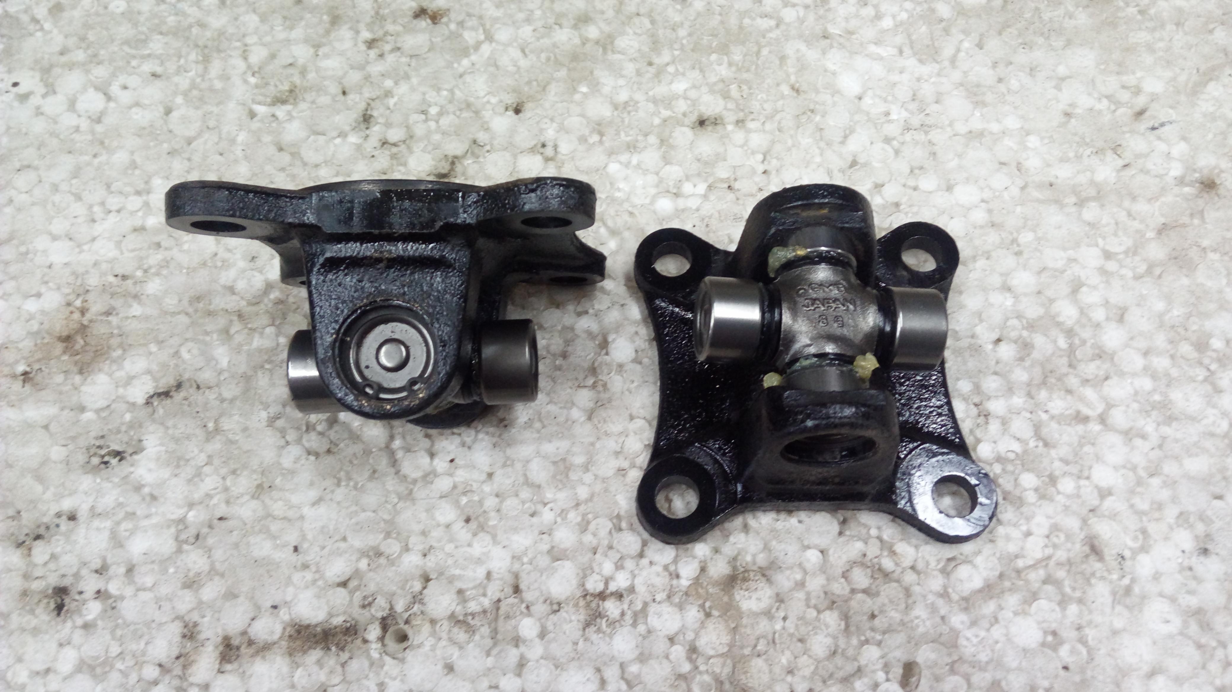

Сегодня приезжал Рустам,наш,местный.Забрал свой отремонтированный кардан.Заменили две крестовины с фиксацией стопорными кольцами и отремонтировали посадочное.Разбило ухо трубы передней крестовины.Расточкой вся "яма" не ушла,пришлось наплавлять.
