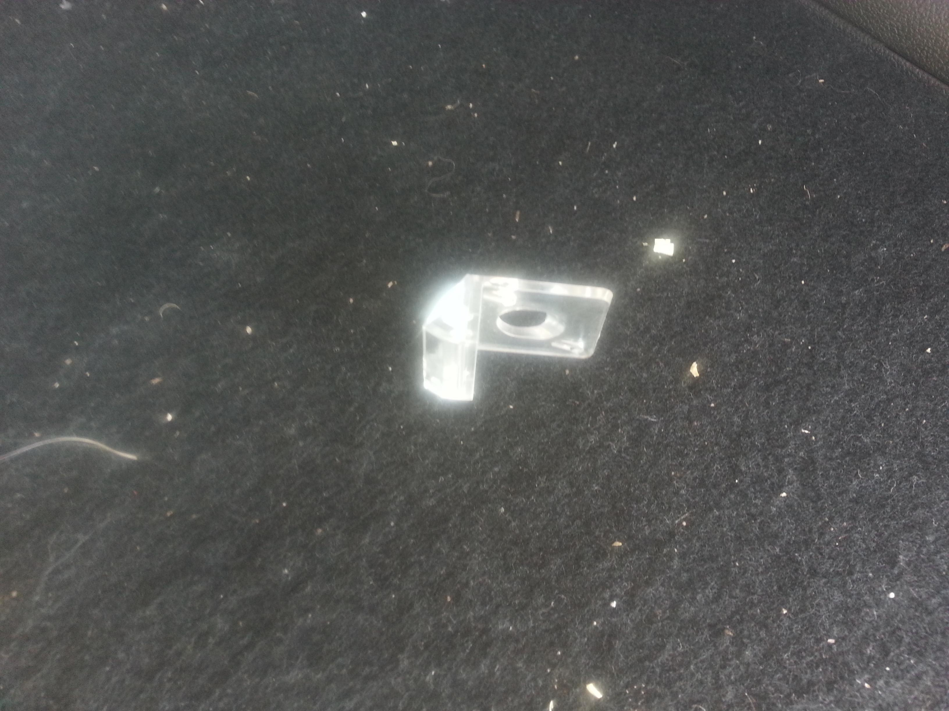

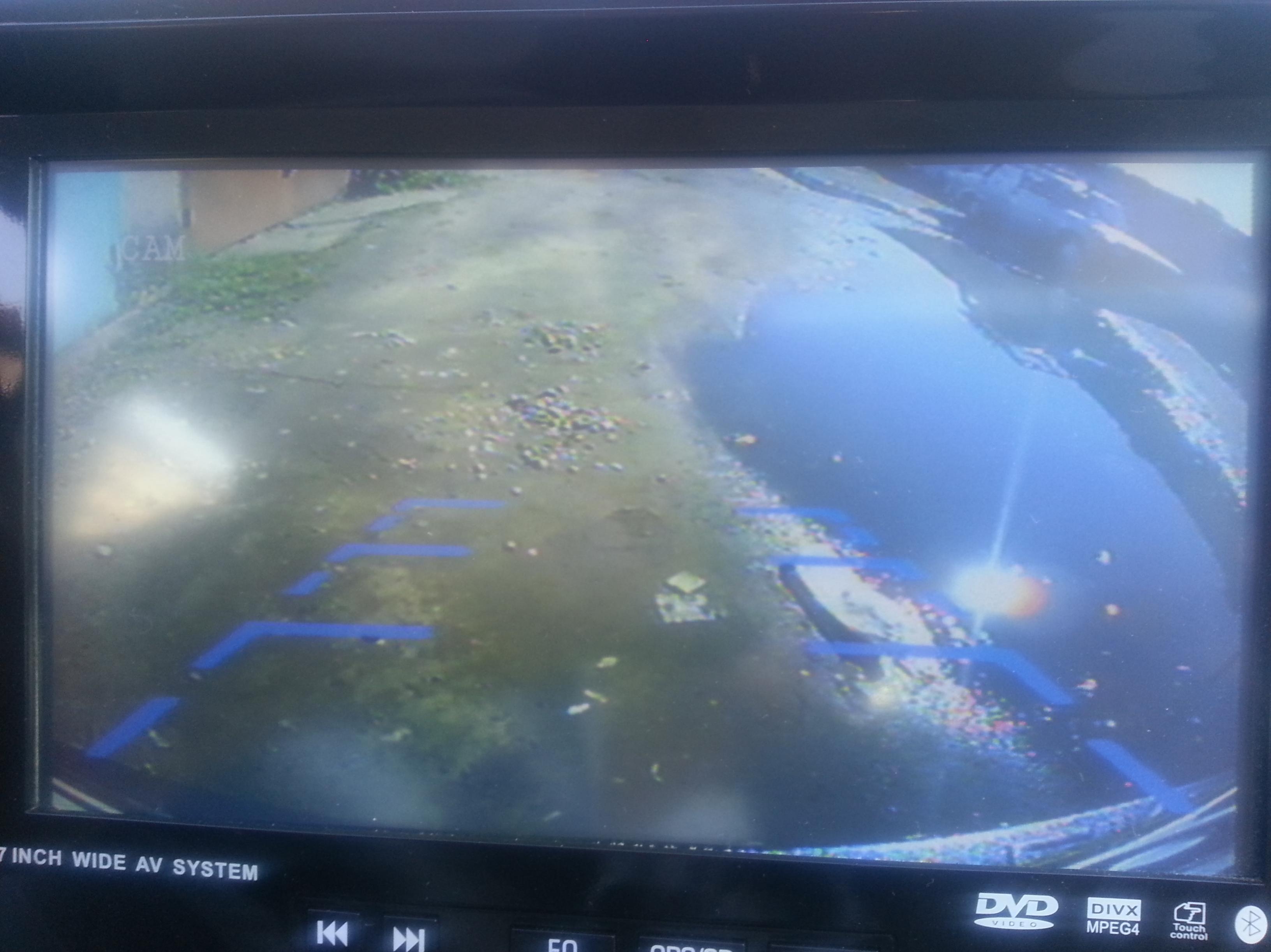

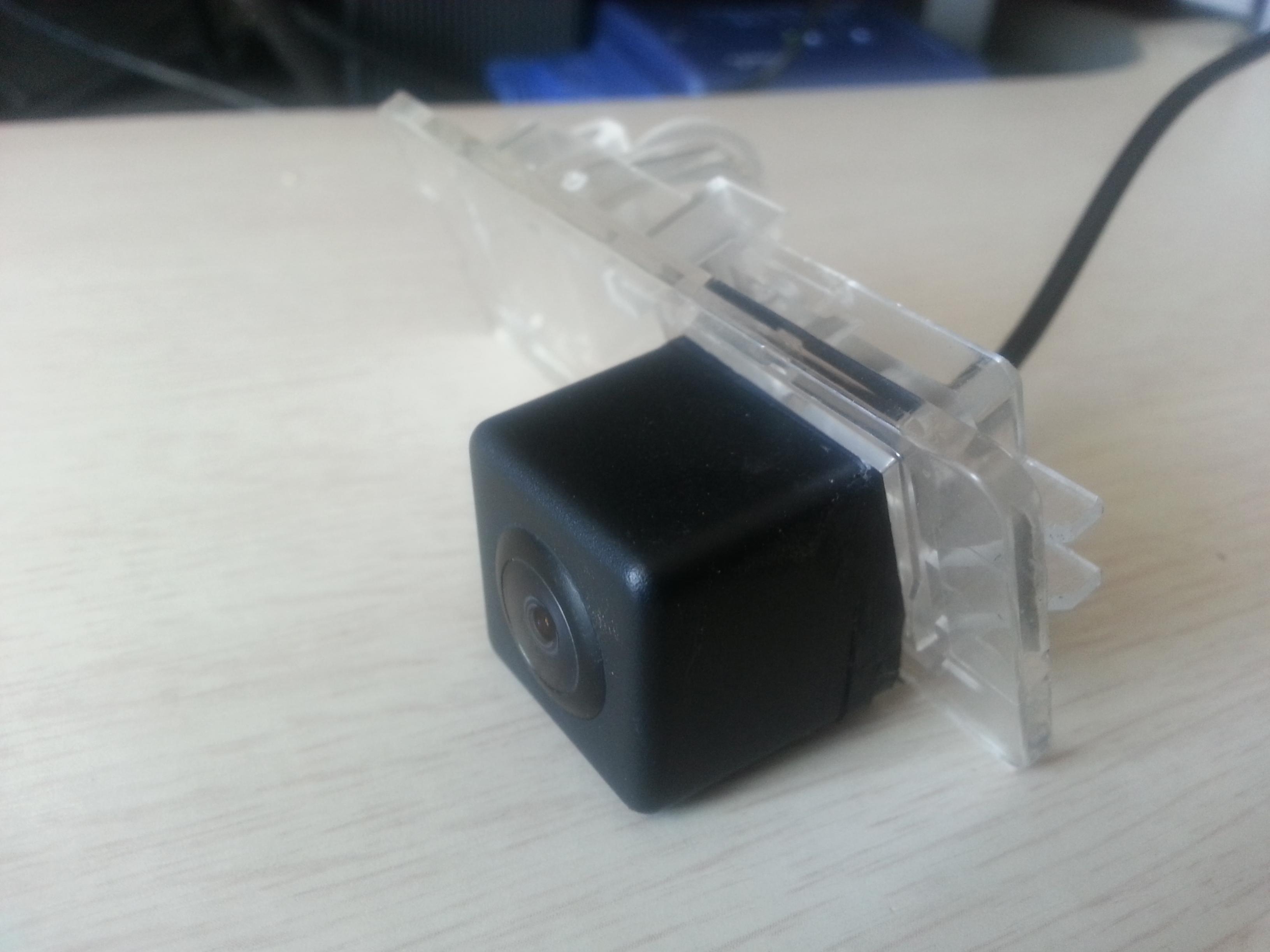

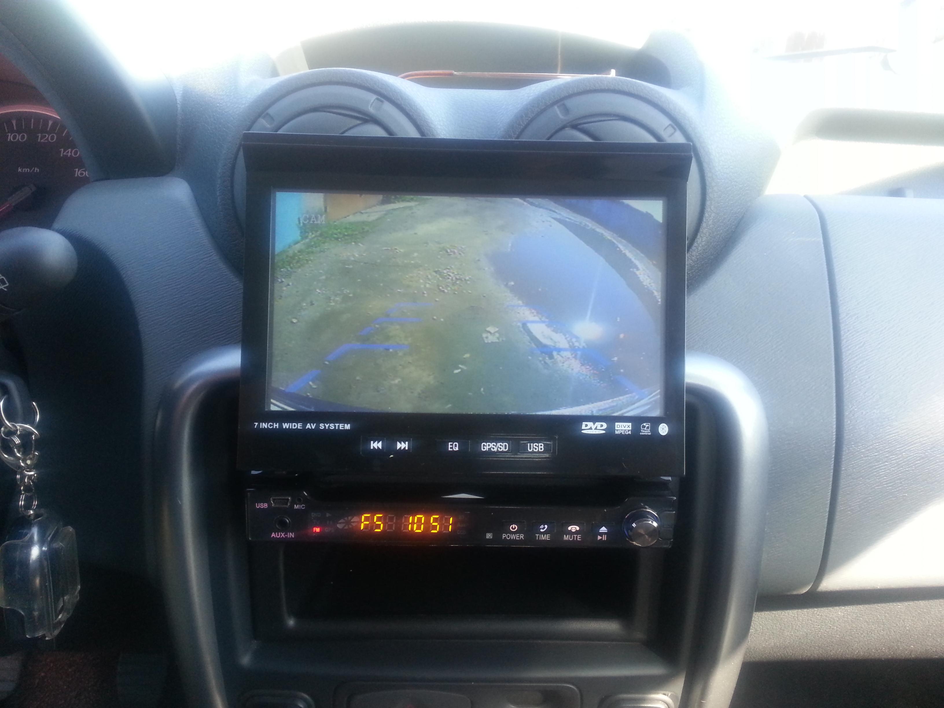

перешагнул рубеж 5000. По сроку съездил к ОД на ТО, поменяли свечи, масло, фильтра(воздушный и масляный), установил салонный фильтр, итого 8057 рублей. Поставил дефлеторы на окна http://logan-help.ru/katalog/product...-klejaschiesja и на капот http://logan-help.ru/katalog/product...reno-daster-na. Когда проходил ТО спросил, можно ли поставить камеру заднего вида, ответили бодро "Легко!" и уже скромнее озвучили цену, камера 4000 руб, работа 3000 руб. В итоге камеру заказал сам(в инете полно, средняя цена 2000 руб), и поставил тоже сам. Провод повозившись протянул так, открутил провода от электропривода замка задней двери, к нему примотал провод, вытянул всё это в верхнюю част двери, примотал кабель камеры и за примотанный провод протянул всё обратно через дверь, больше всего возился когда протягивал кабель камеры через гофру вверху двери. В том виде, в котором камера была, она смотрела почти горизонтально, меня это не устроило, в итоге упразднил я кронштейн на котором крепилась камера к плафону, слегка обработал напильником и закрепил без кронштейна(упразднённый кронштейн на 3 фото), теперь стало видно край бампера, т.е. как учили в 5"Б".
