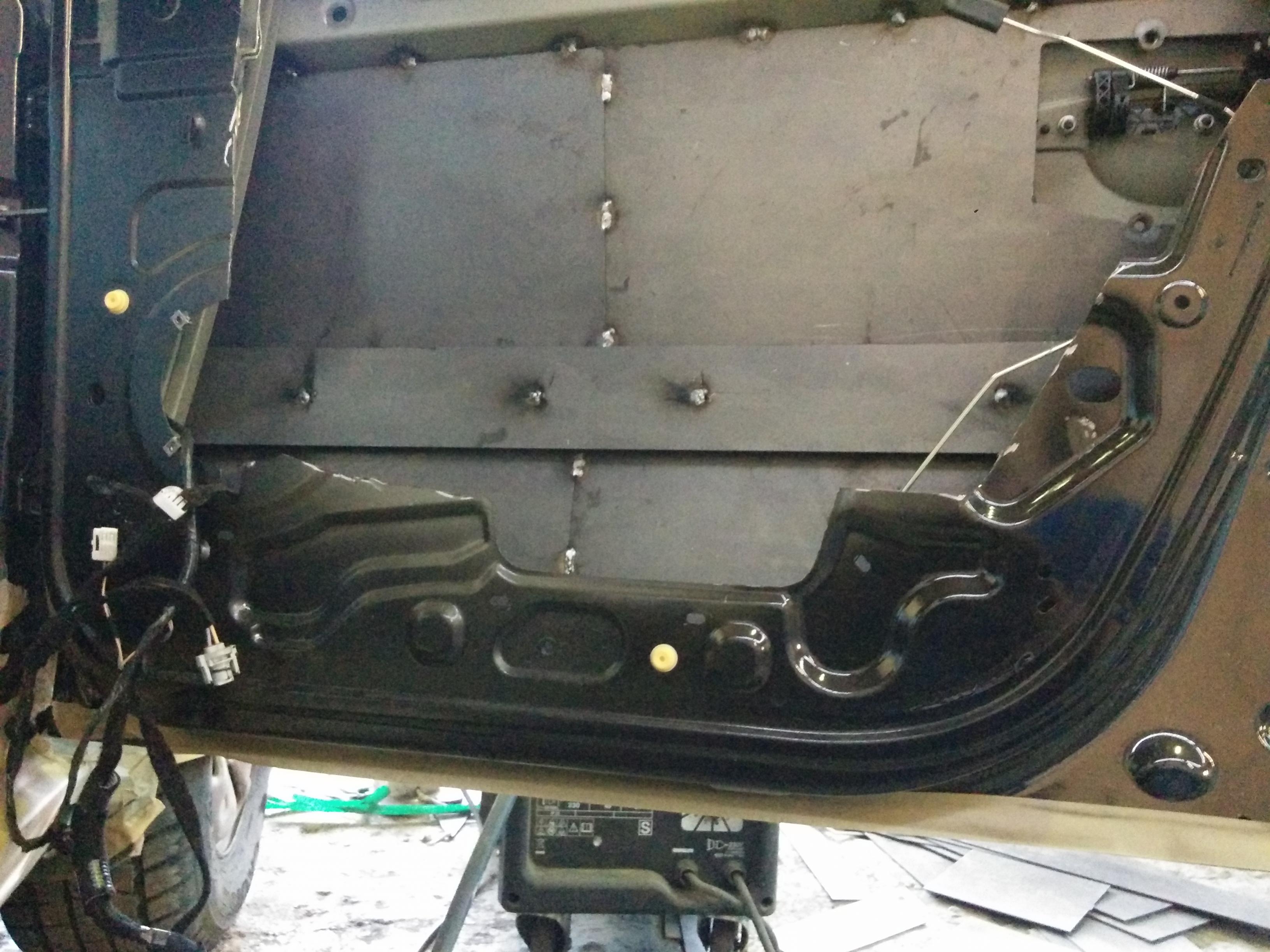

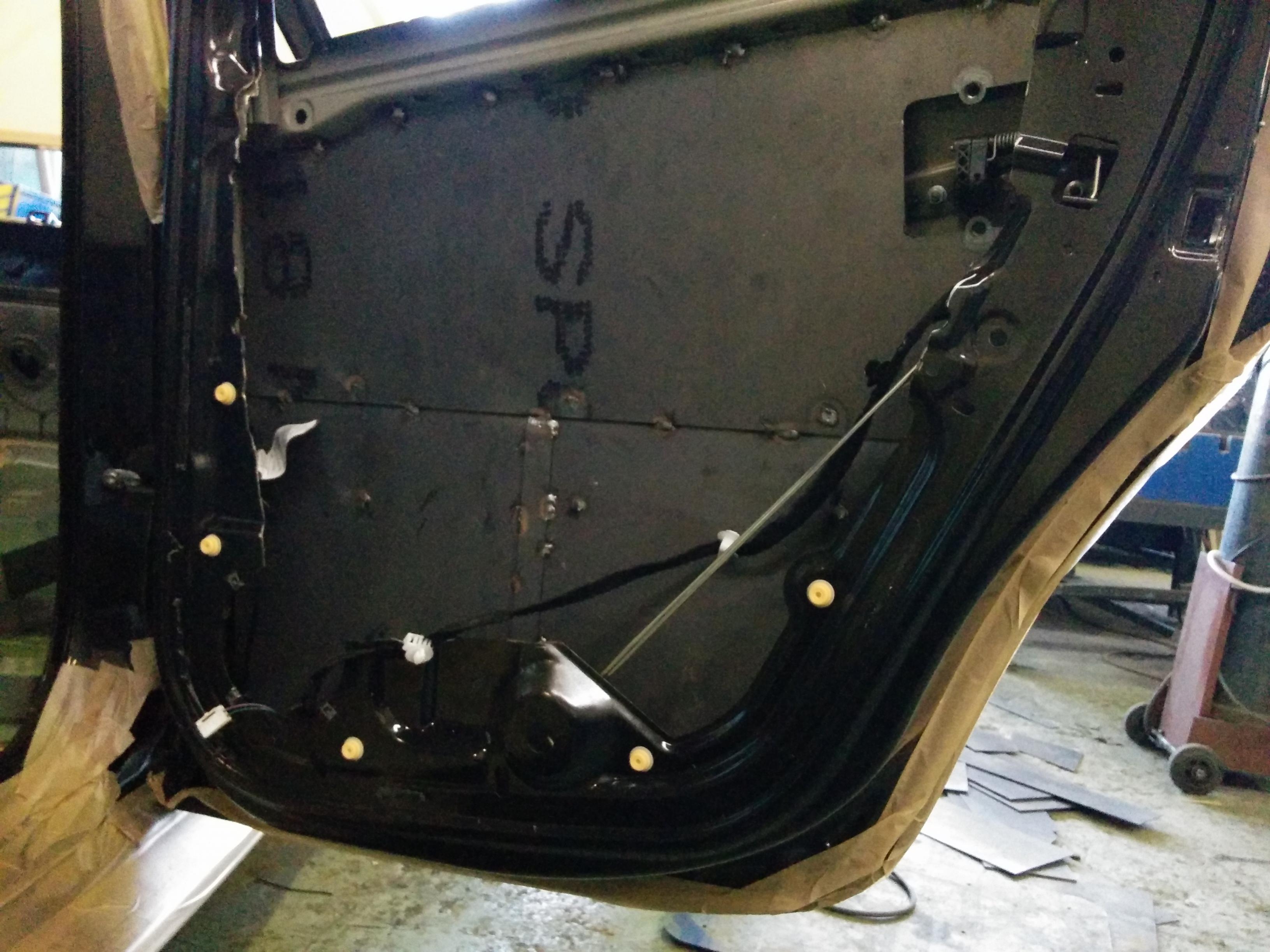

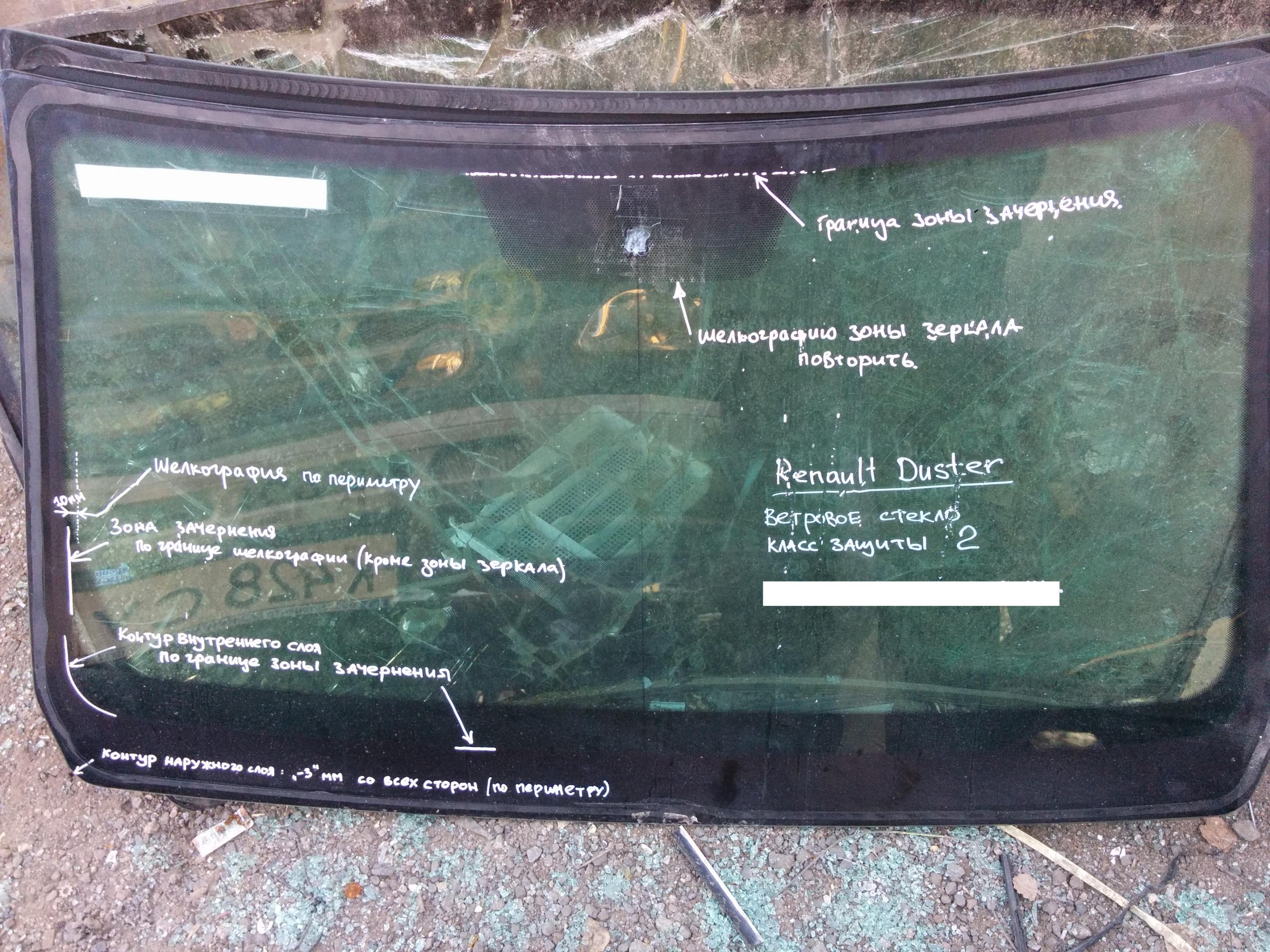

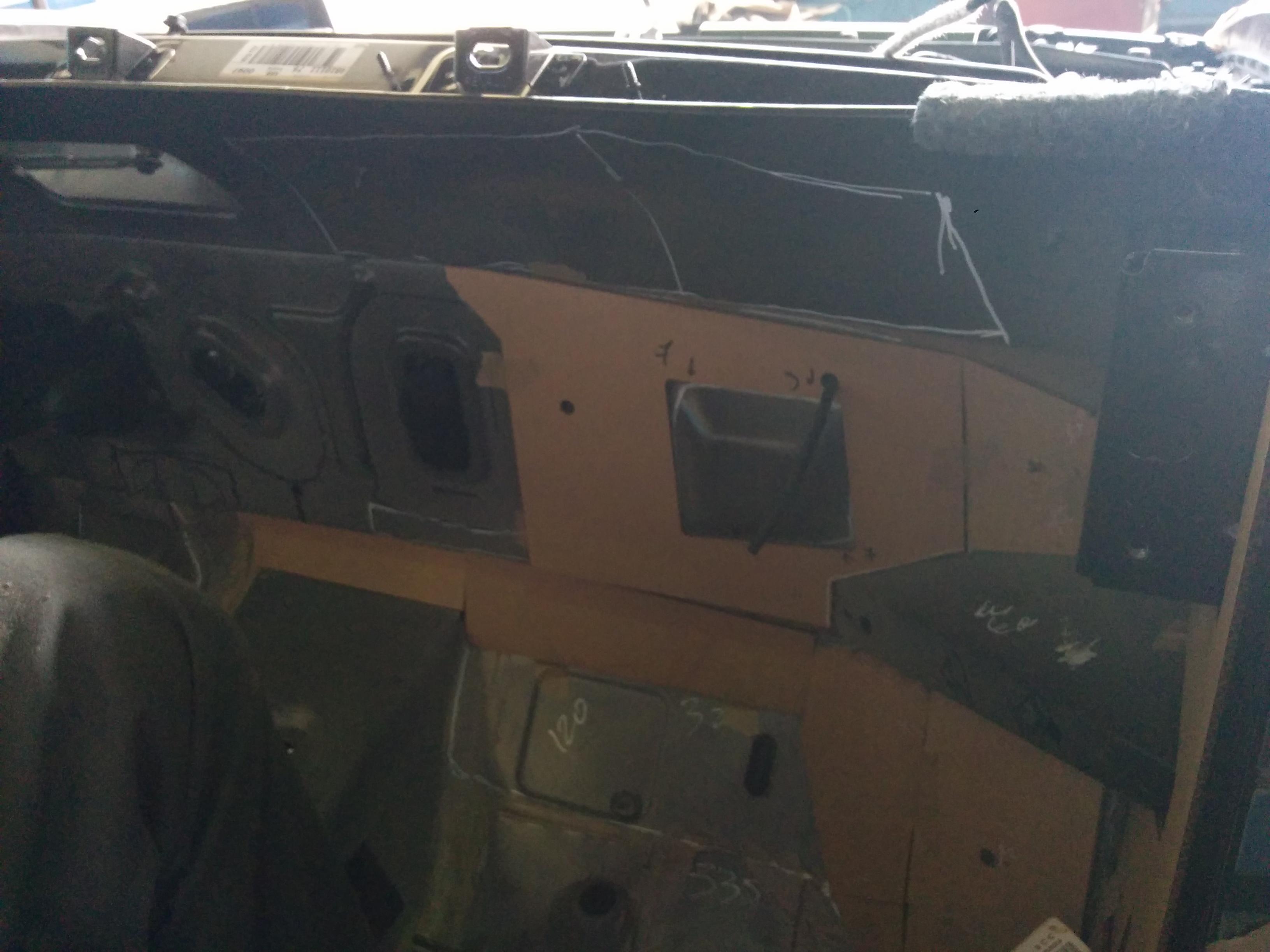

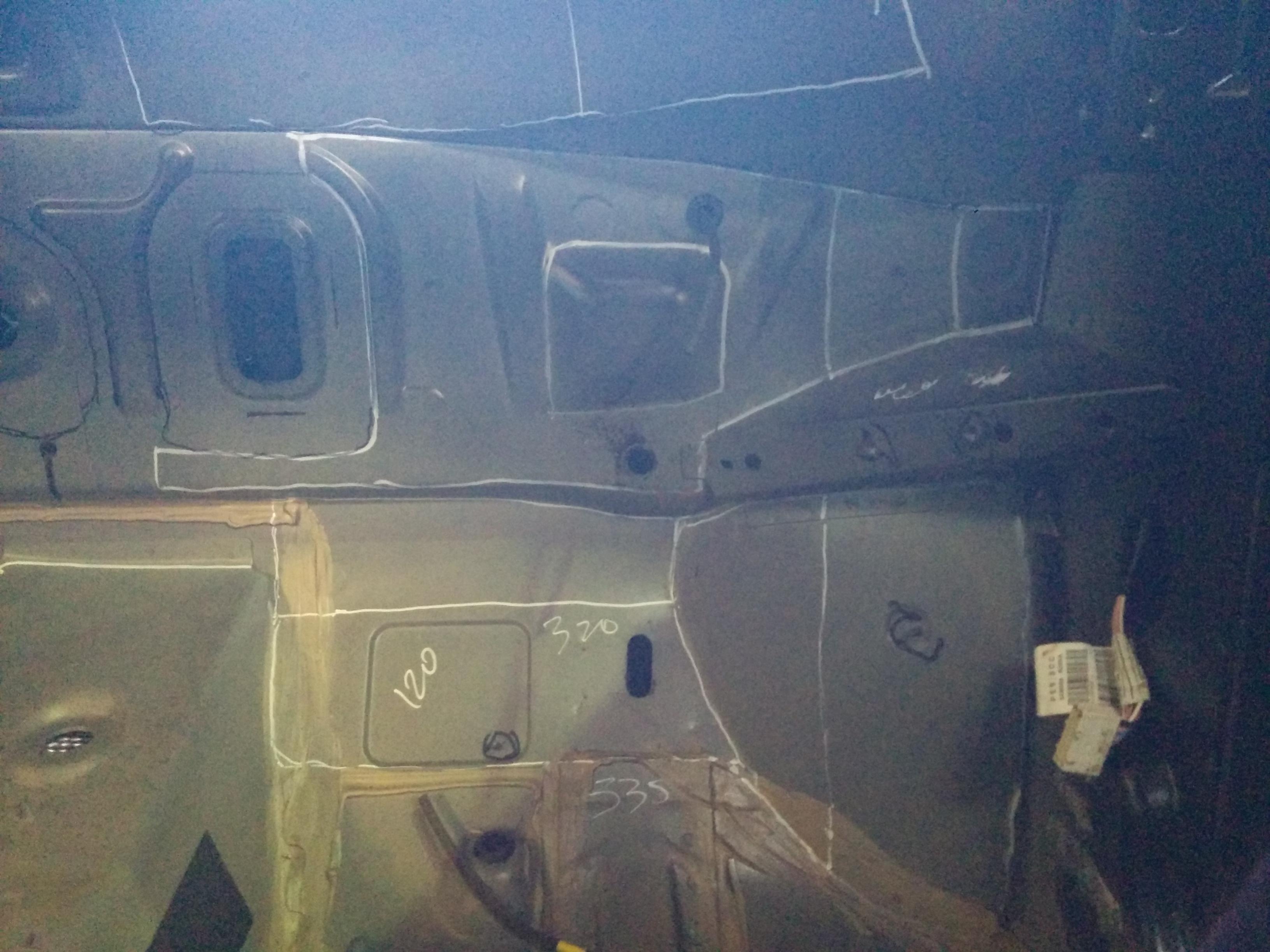

На сегодня не так много. Самое геморройное- перегородка моторного отсека. Нужно обойти все точки крепления блоков и выступы перегородки. Мозаика еще та получается. От прототипа остался комплект брони на двери, их и установили. Ну и сделали замеры для изготовления бронестекла.
