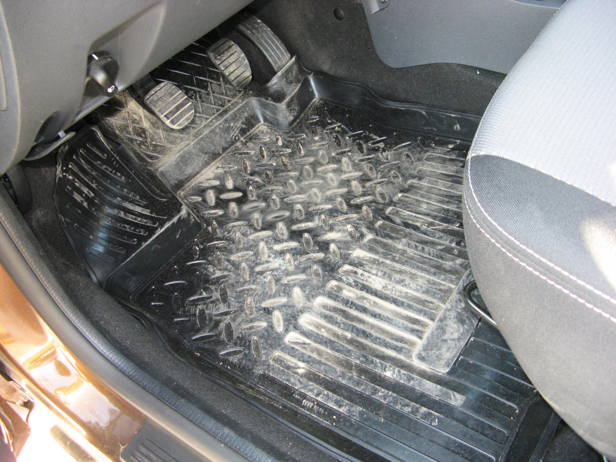

Половики салонные Логан.............- 1400 руб.

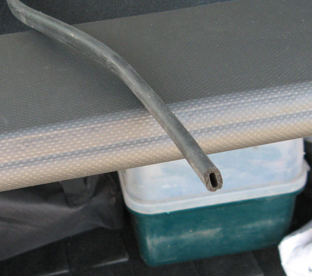

Уплотнитель двери Газель.............- 256 руб.
ИТОГО:.......................................- 4193 руб.
Половик неопознанного производителя, резиновый, ёрзает...
Фото уплотнителя не кладу, их полно.

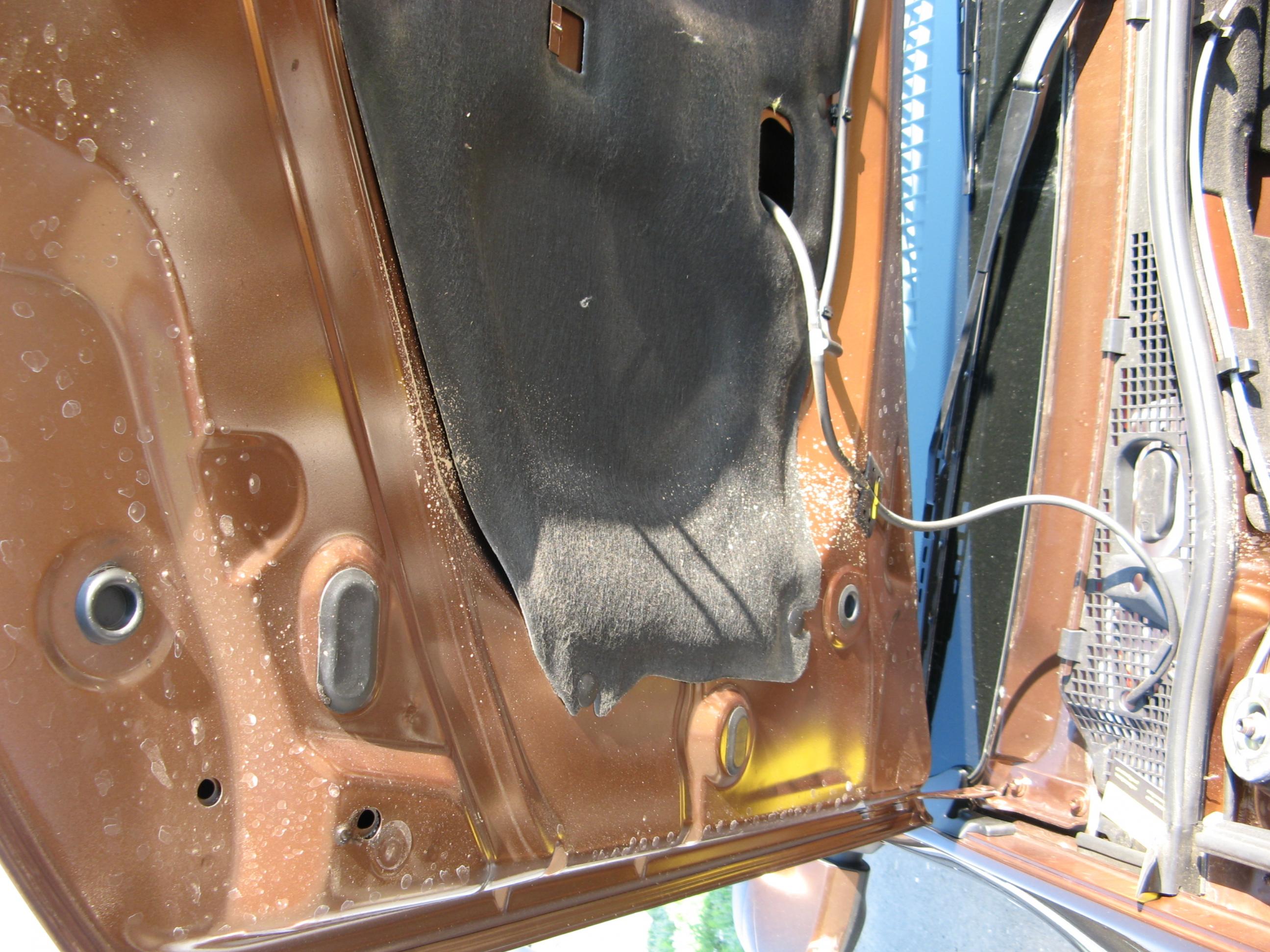

А вот моторный отсек после легкого бездорожья - пожалте.
Забрасывает грязью вплоть до утеплителя капота.

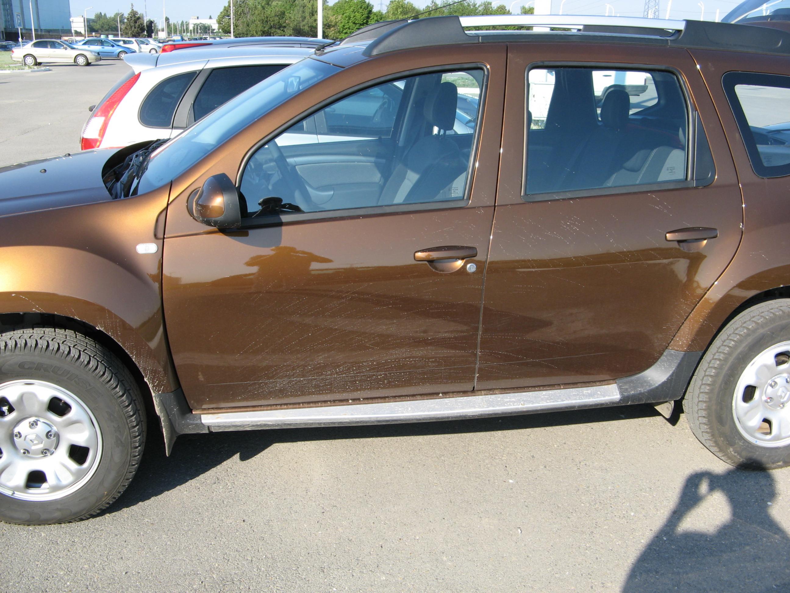

И особенности брызгораспределения на штатных брызговиках

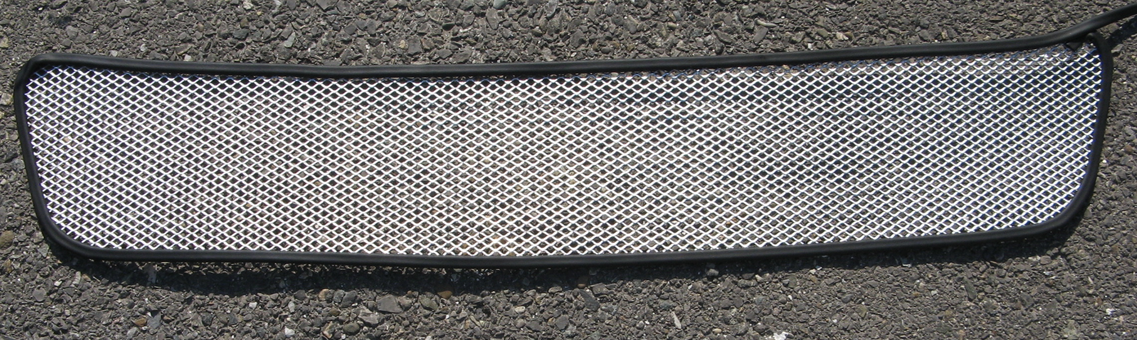

16.06.2012 ~450 км
Сетка аллюм. 200х1000 2 шт.........- 400 руб.
Профиль для окантовки сетки.......- 62 руб.
ИТОГО:.......................................- 462 руб.

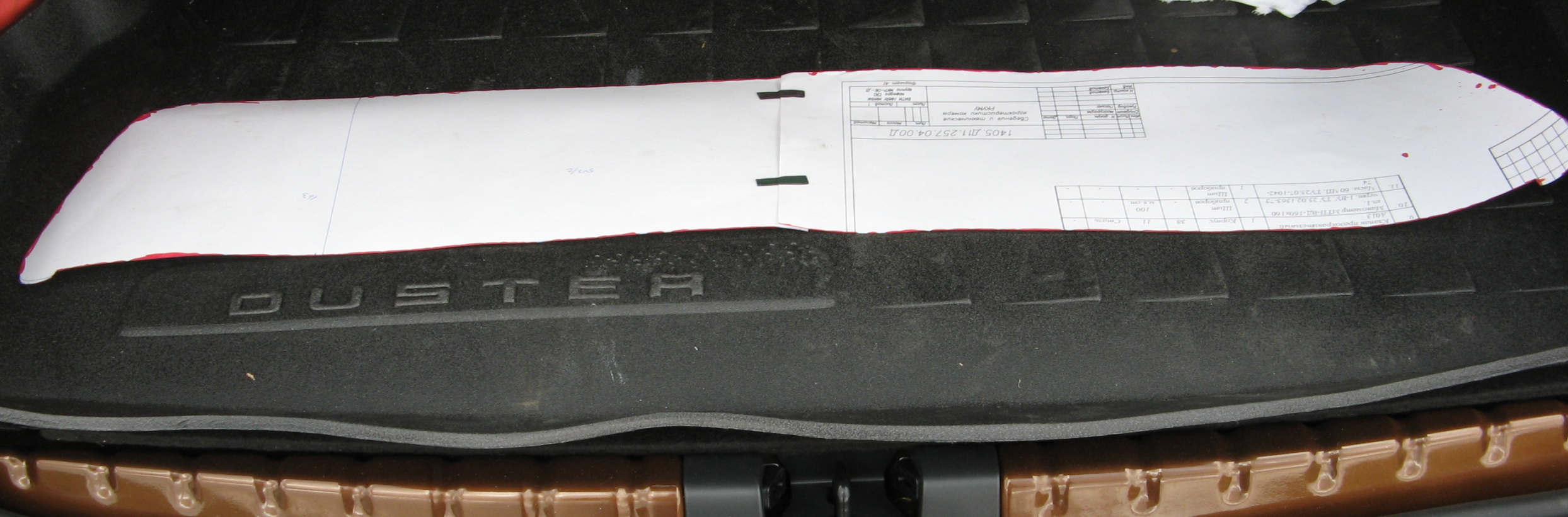

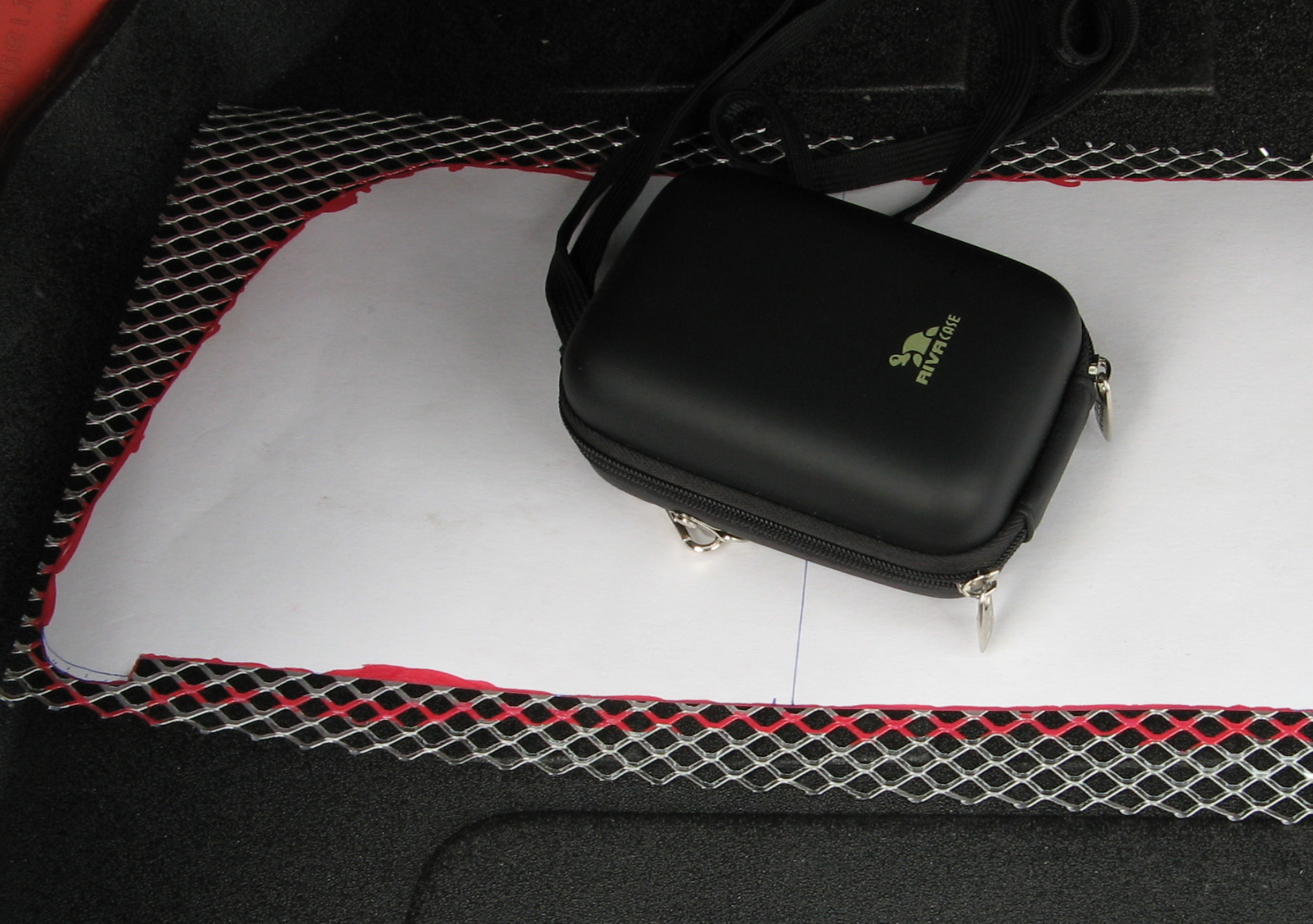

Промежуточные этапы изготовления:
- полушаблон, склека по месту в целый
- обводка шаблона маркером по металлу
- обрезка лишней сетки
- первая прикидка окантовки
Окантовку надо будет суперклеем в местах резких изгибов зафиксировать. Или прошить проволочкой. Медной.
Крепиться будет на кабель-стяжках. Пока. А там посмотрю...
