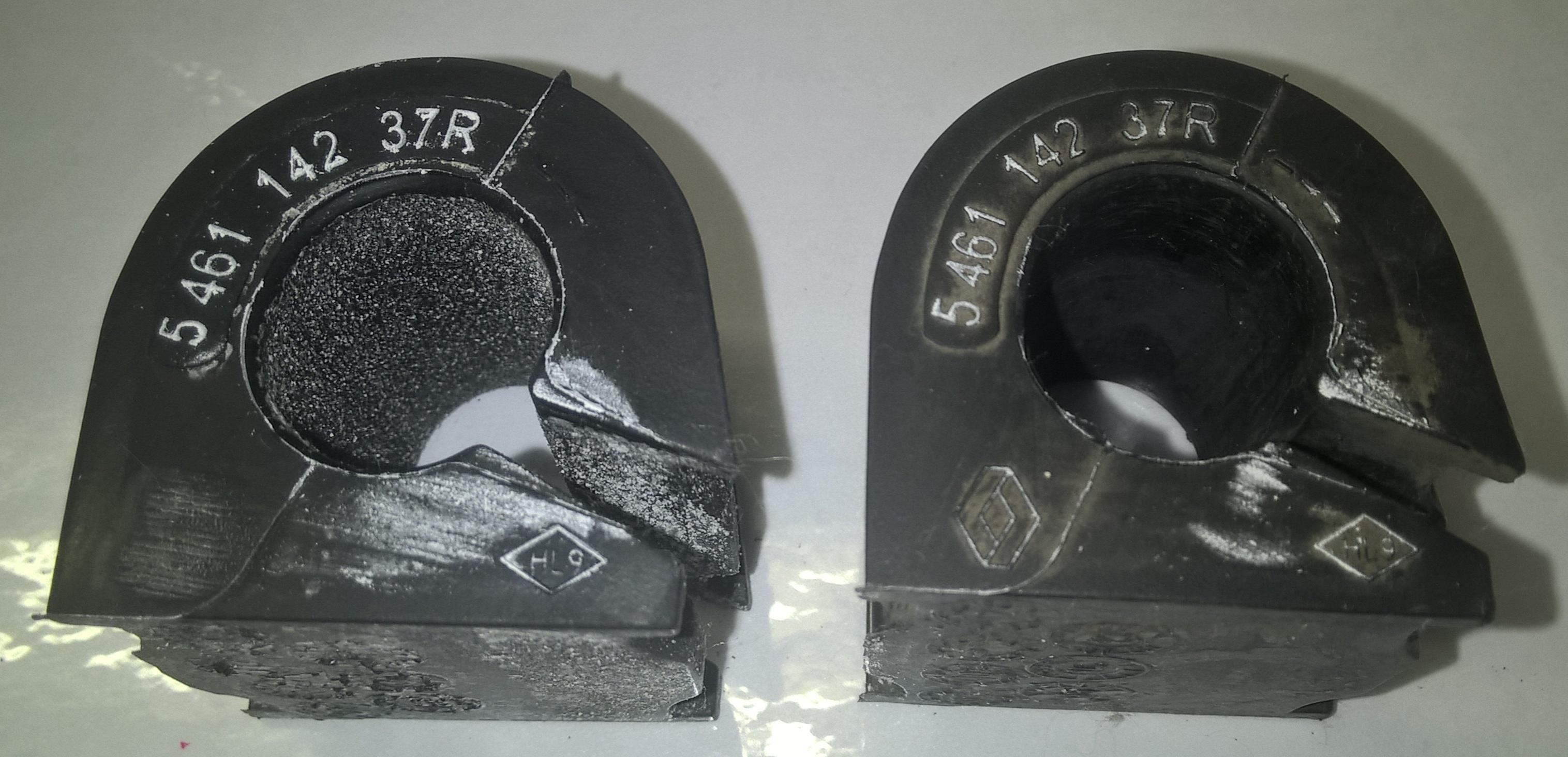

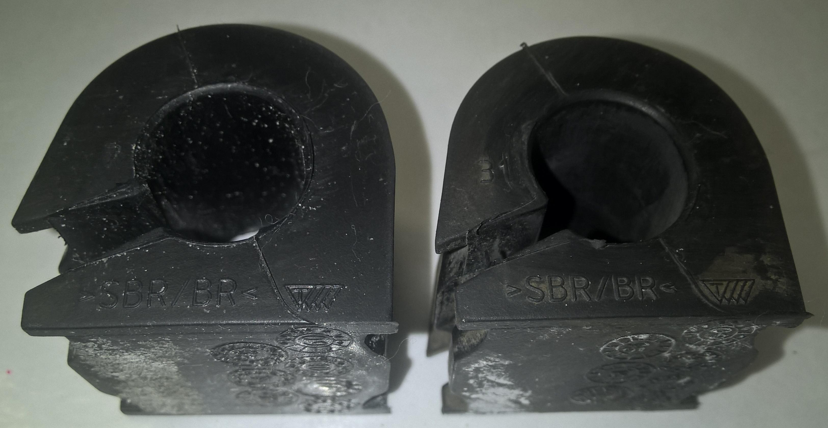

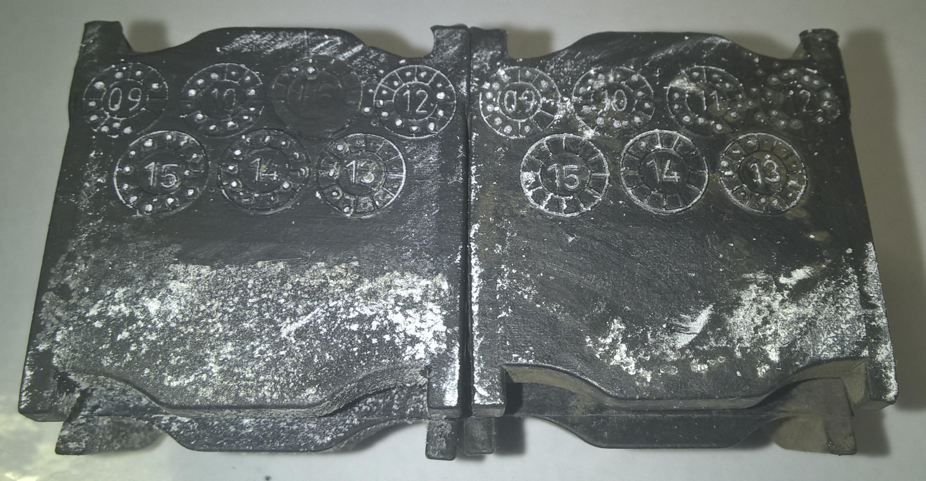

Моя история с втулками стабилизатора, при пробеге 10 тыс. официалы по гарантии поменяли втулки, но на 43 тыс. пробега они опять застучали, при обращении к оффам. получил отказ, ну да ладно, заказал LEMFORDER 3617901, пришли, вот здесь самое интересное (см. фото) оригинал один в один за не имением логотипа RENAULT (сточили).
P.S. В итоге оставил родные, уменьшил зазор в разрезе родных резинок и подложил кусок от сапога резинового под основание, на данный момент пробег 61 тыс. все в норме.
PP.S. Обязательно стереть тальк с внутренней поверхности при установке новых втулок, т.к. в процессе работы он тот самый тальк скатывается в гранулы и точит резину.
