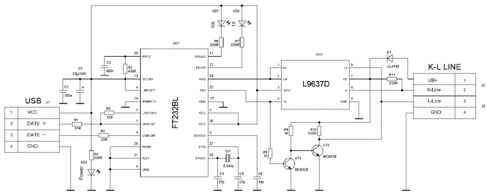

rubin1967,
Нашел у себя от Мастер Кит K-Line адаптер на FT232BL. С него можно сделать кабель на L-line подключить Тх, а на K-line Rx. Соответственно подать +12в и массу. Где то в видео слышал что говорили К линия - это Rx, L-line - Тх. Или все же отрубить микросхему L9637D.
