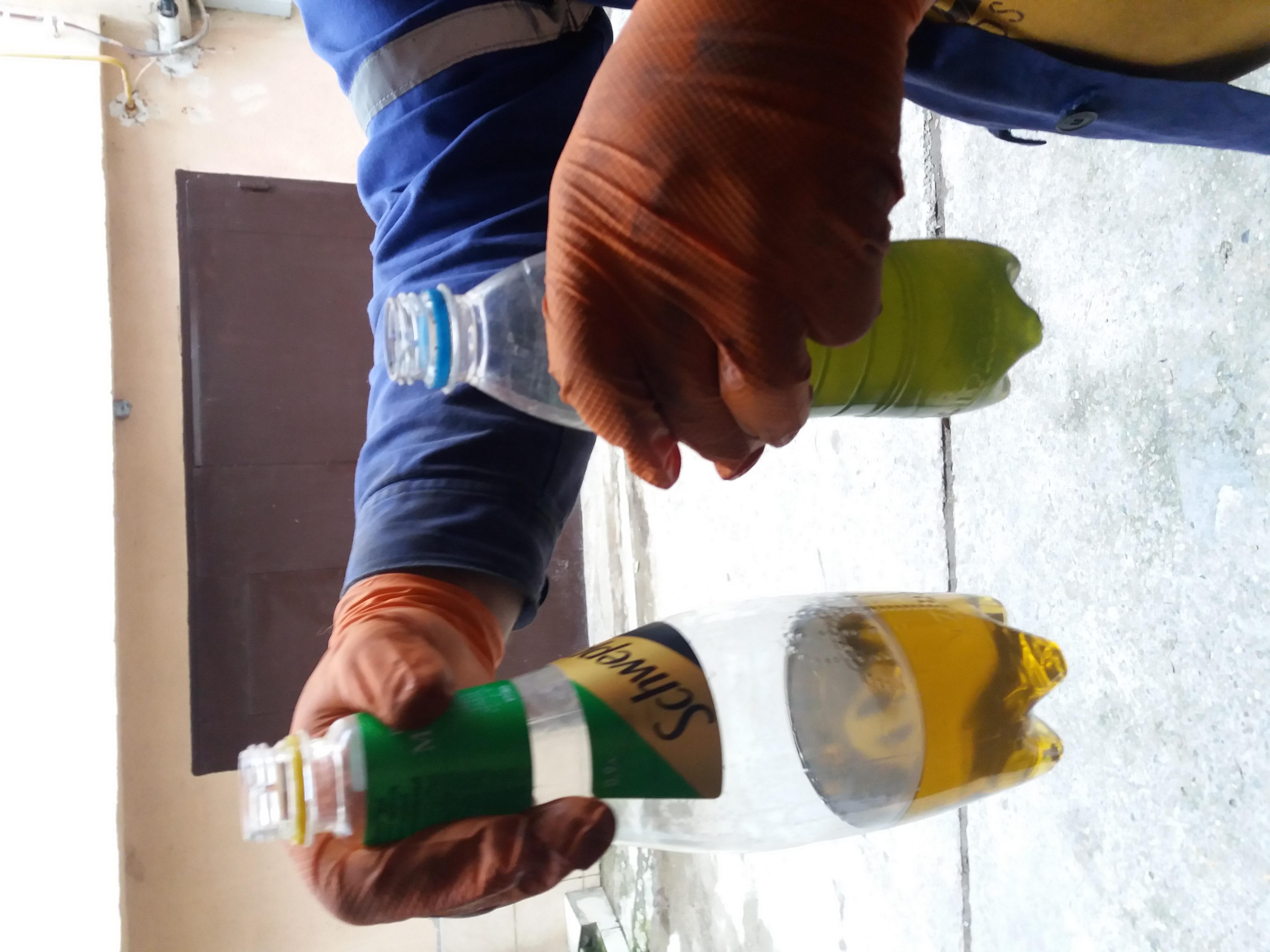

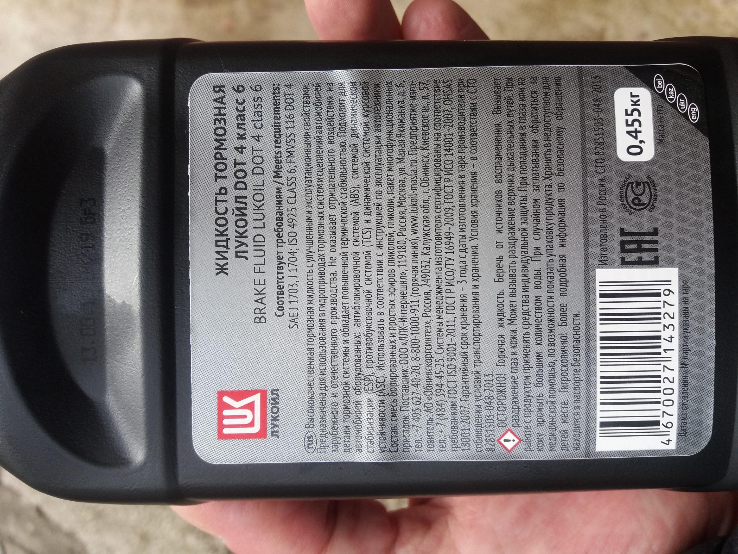

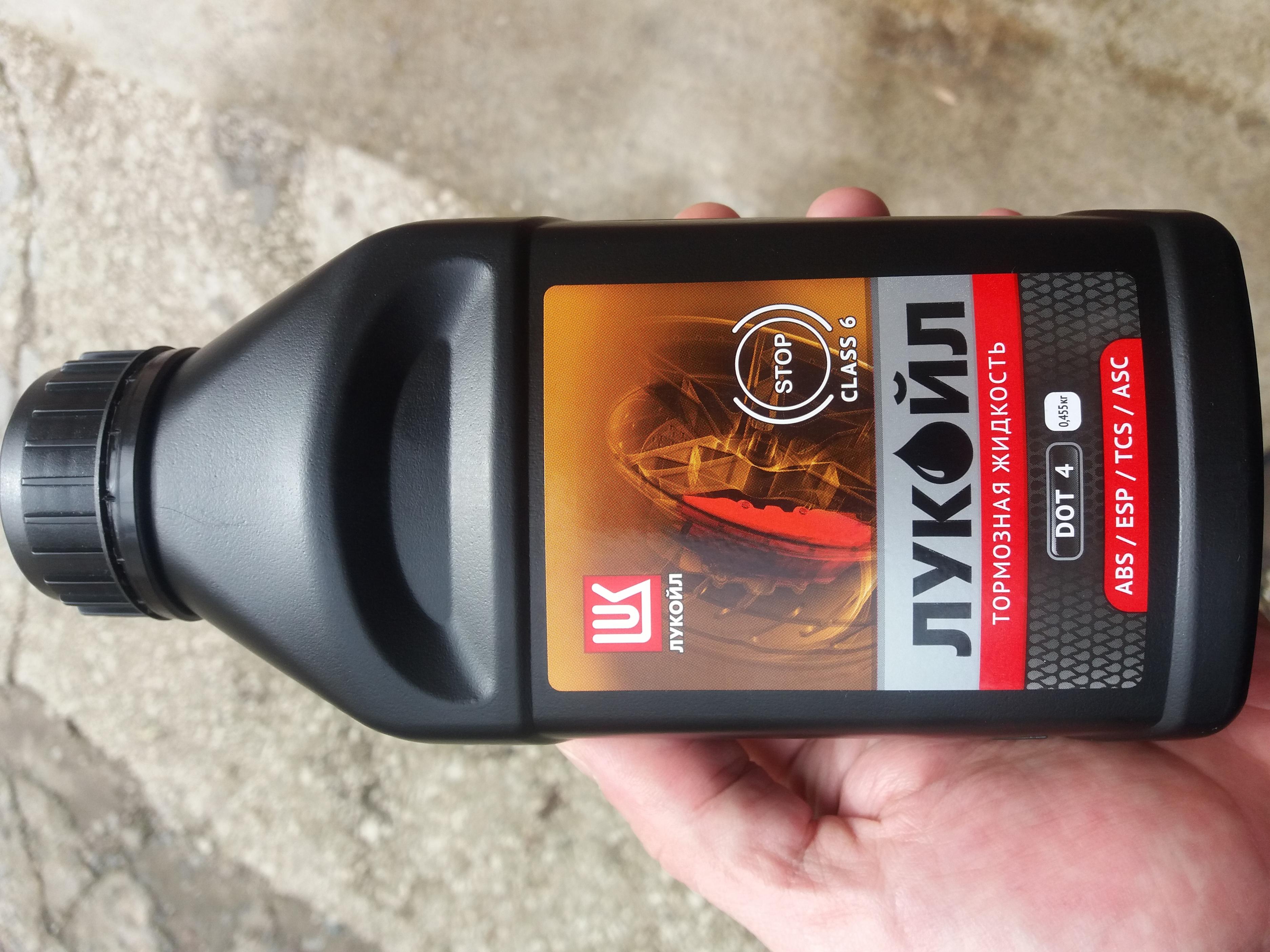

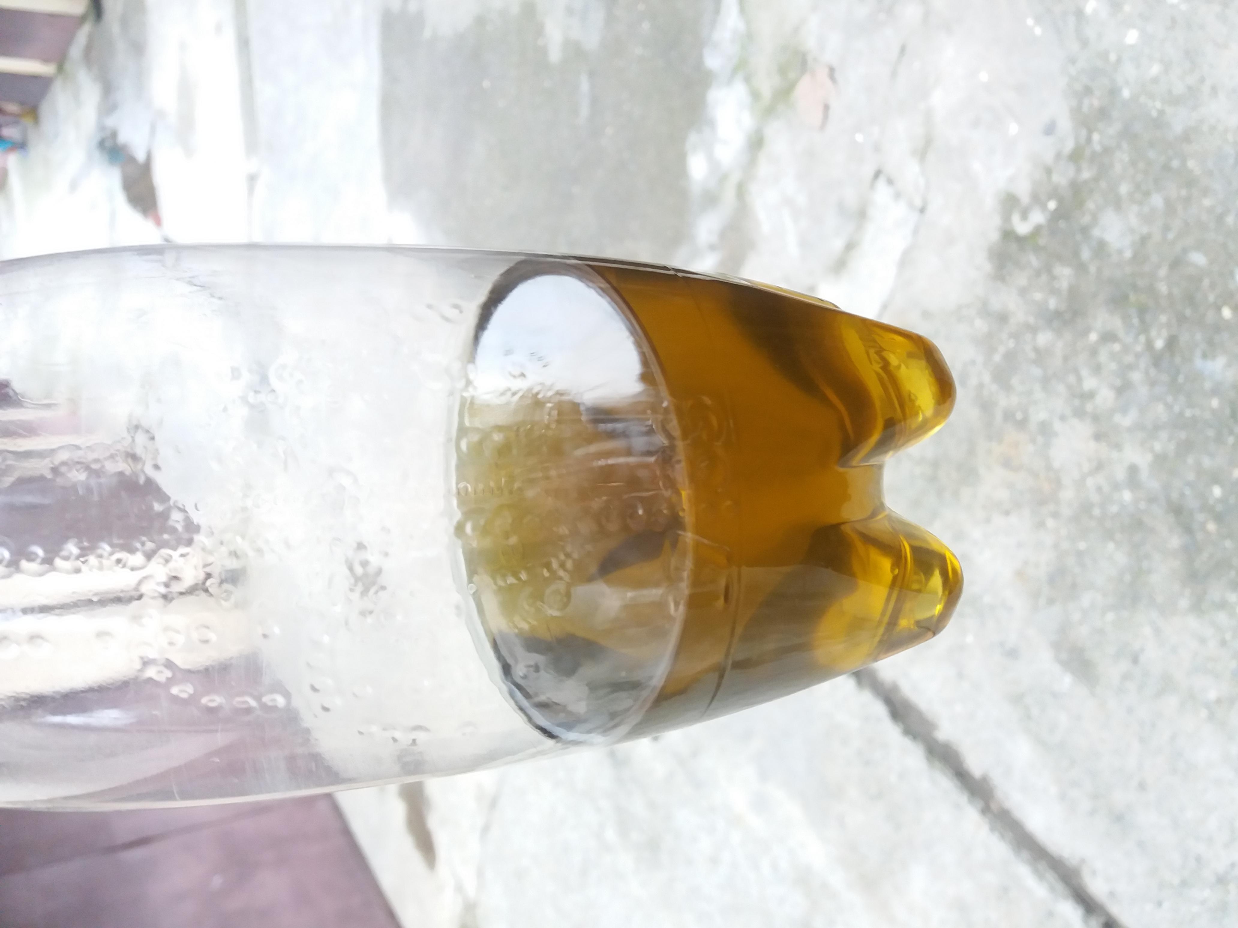

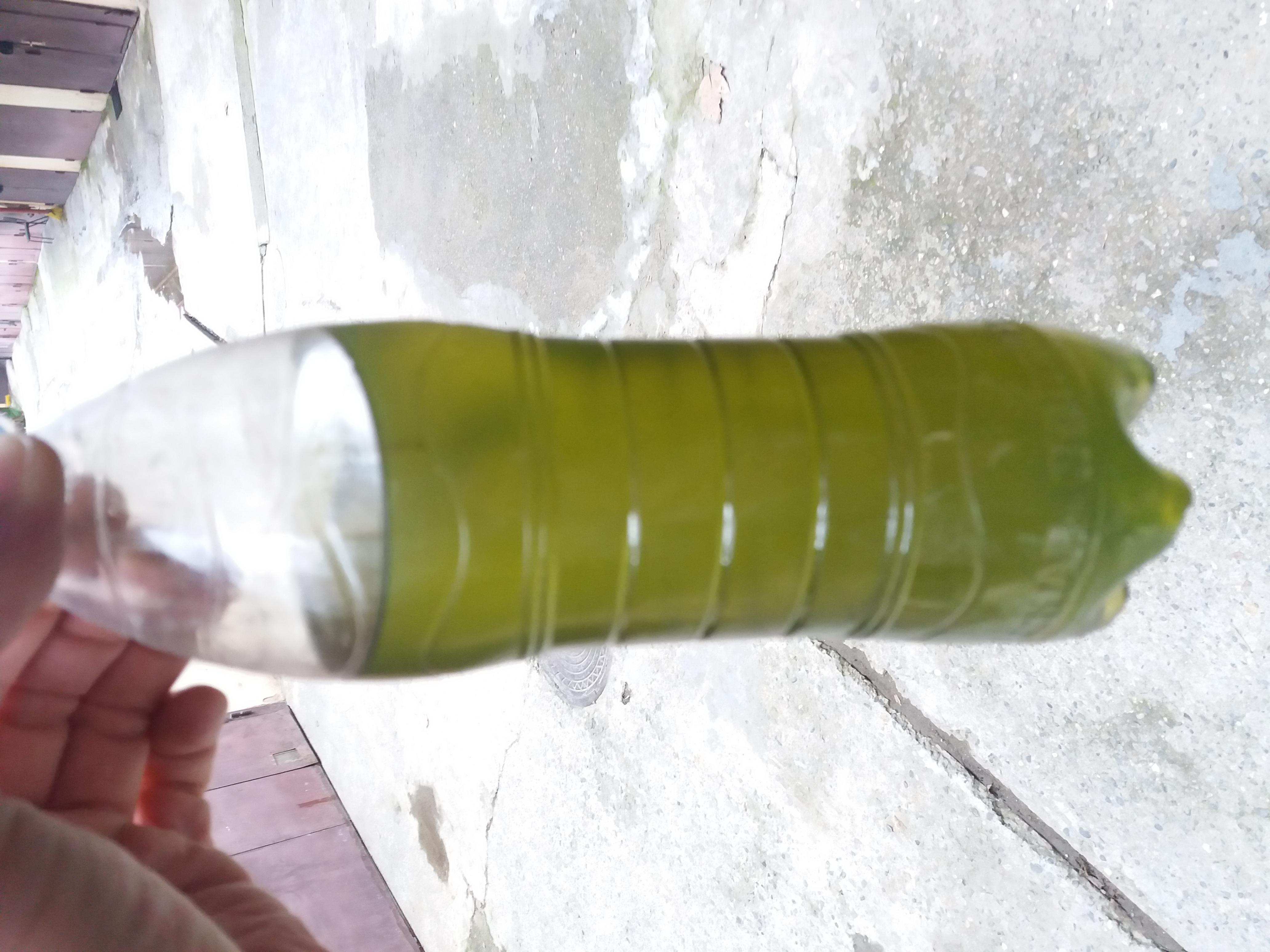

Добрый день. Вчера впервые менял тормозную жидкость на моём Дастере 2017 года (пробег 56000 км)(прошло 3 года и 8 месяцев эксплуатации) с прокачкой гидропривода сцепления. Тормозую жидкость использовал ЛУКОЙЛ DOT 4 CLASS 6. Было закуплено на заправке Лукойл 3 банки тормозной жидкости 0.455 кг по 110 рублей за штуку, всего на 330 рублей (После прокачки тормозов и гидропривода сцепления осталось грамм 200-300 новой жидкости). Из бачка старая жидкость была откачана (цвет ближе к желтому) в отдельную тару и залита свежая жидкость. Но когда стали прокачивать тормозные контуры, то я немного охренел от цвета старой жидкости ОНА ШЛА ЗЕЛЕНОВАТОГО ЦВЕТА и сильно отличалась по цвету от старой жидкости которая была в бачке. И при прокачке на всех колёсах ВЫХОДИЛ ВОЗДУХ из контуров. Так что меняйте тормозную жидкость согласно мануала РАЗ в 3 ГОДА, а то и раньше. Сложностей с заменой жидкости никаких нет (больше провозились с прокачкой гидропривода сцепления , чем с тормозными контурами). ФОТО прилагаю. 1 и 2 фото новая тормозная жидкость. 3 фото старая тормозная жидкость из бачка. 4 фото старая тормозная жидкость из контуров. 5 фото сравнение цвета старой тормозной жидкости из бачка и контуров ( этой заводской жидкости 3 года и 8 месяцев).
