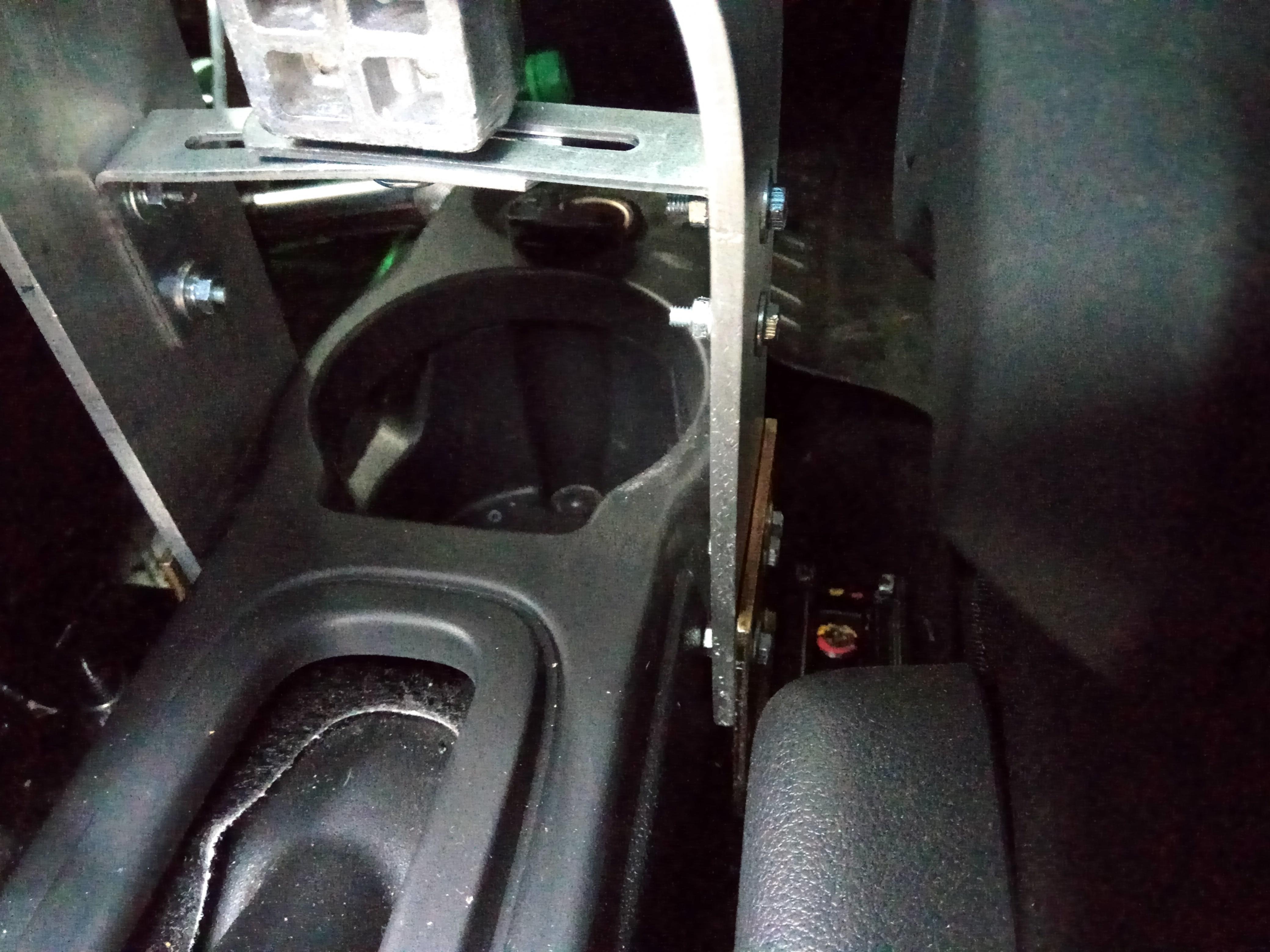

Здравствуйте.

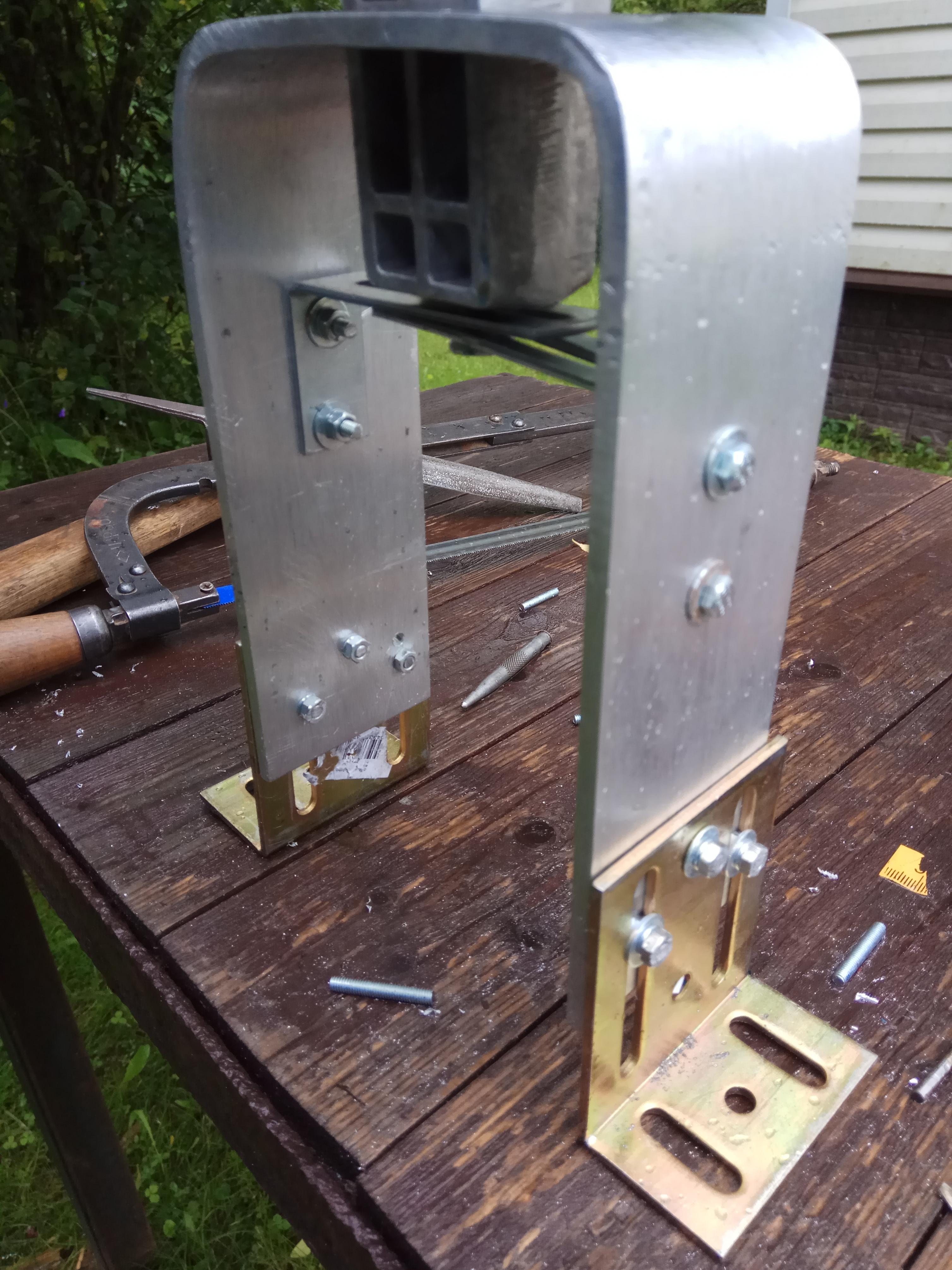

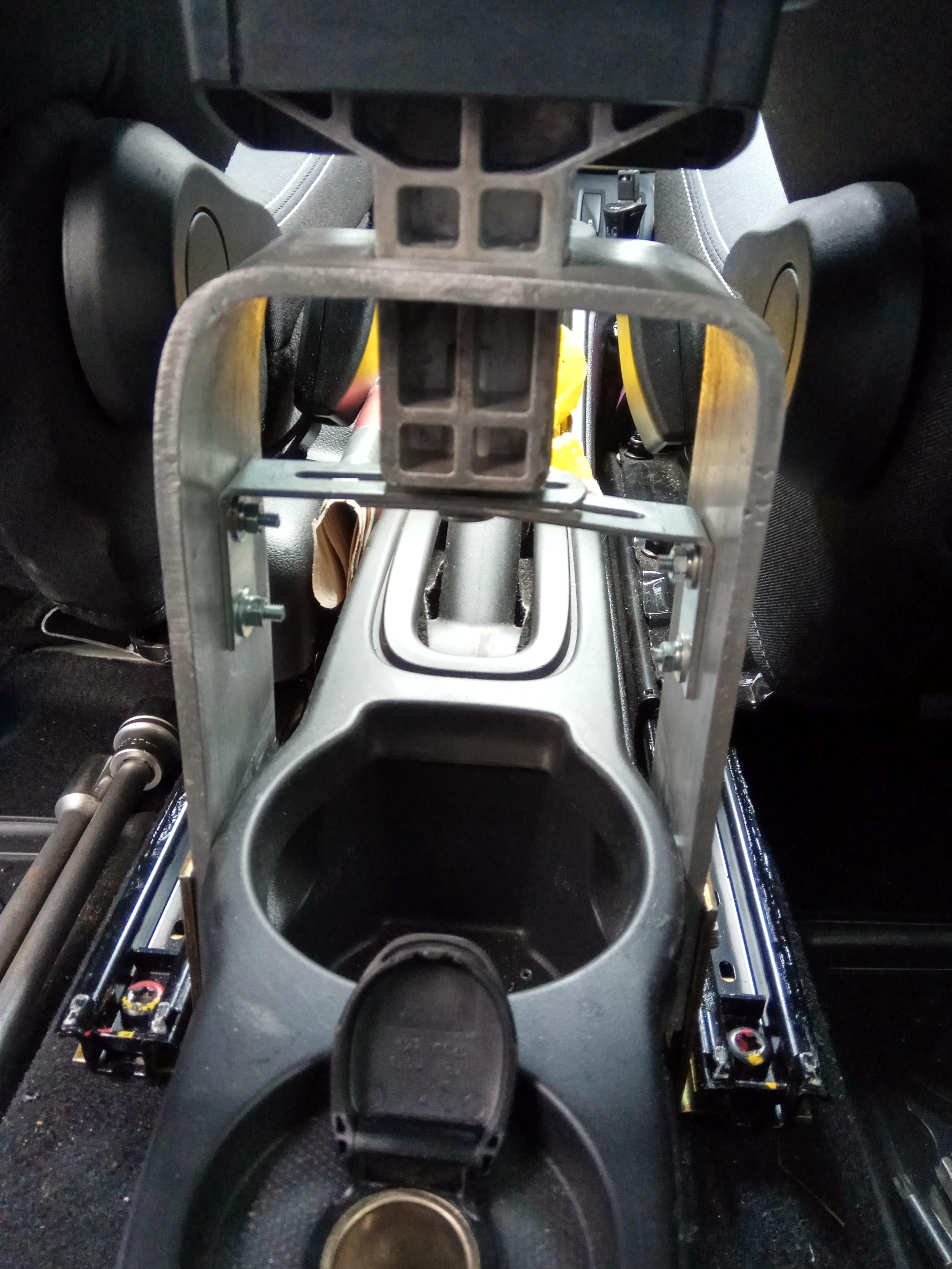

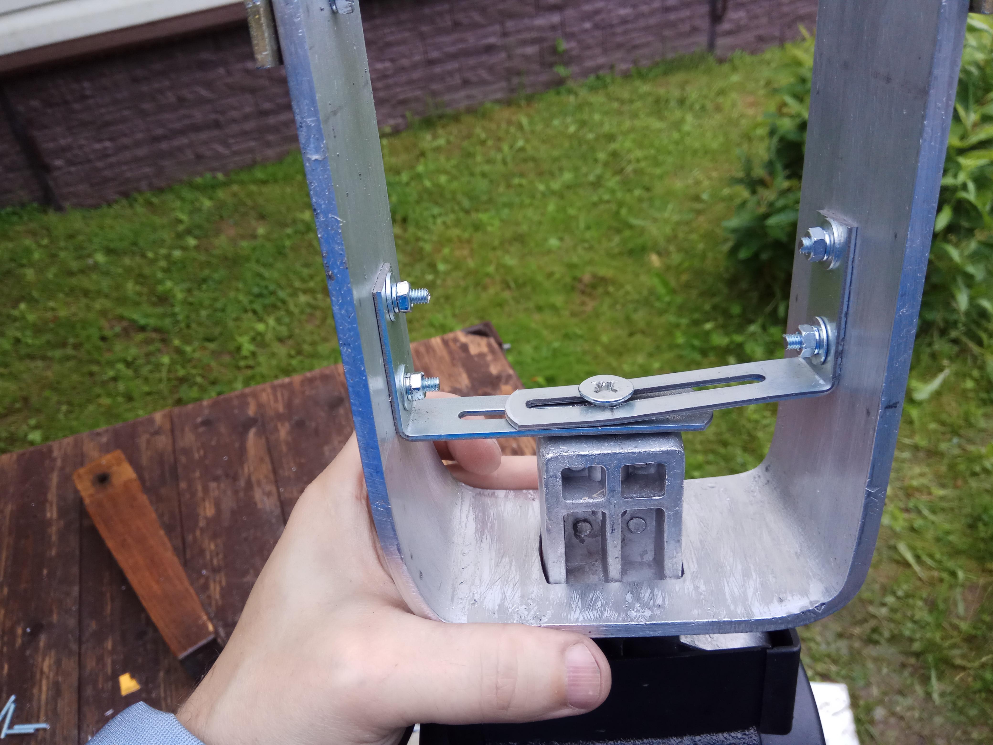

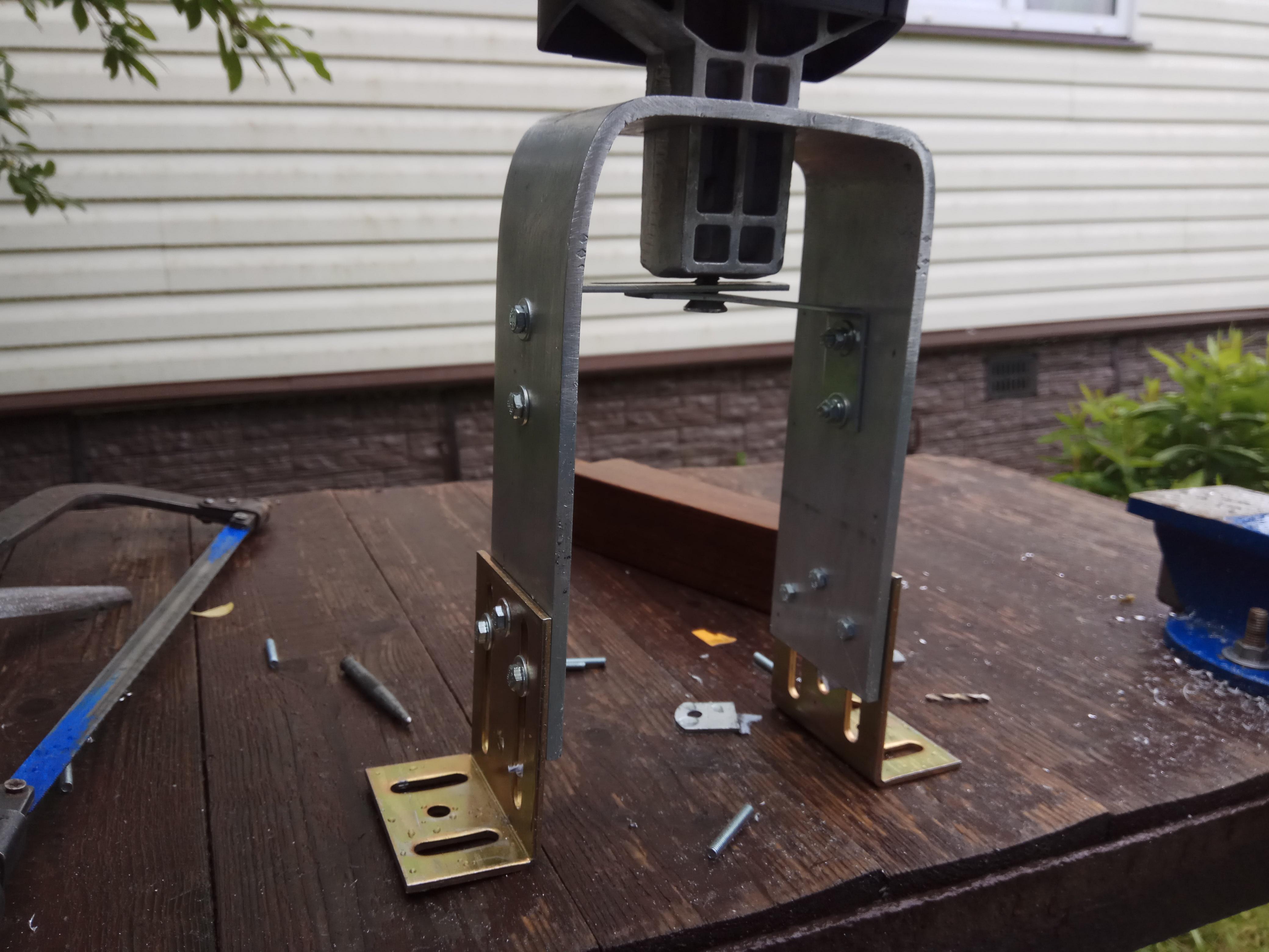

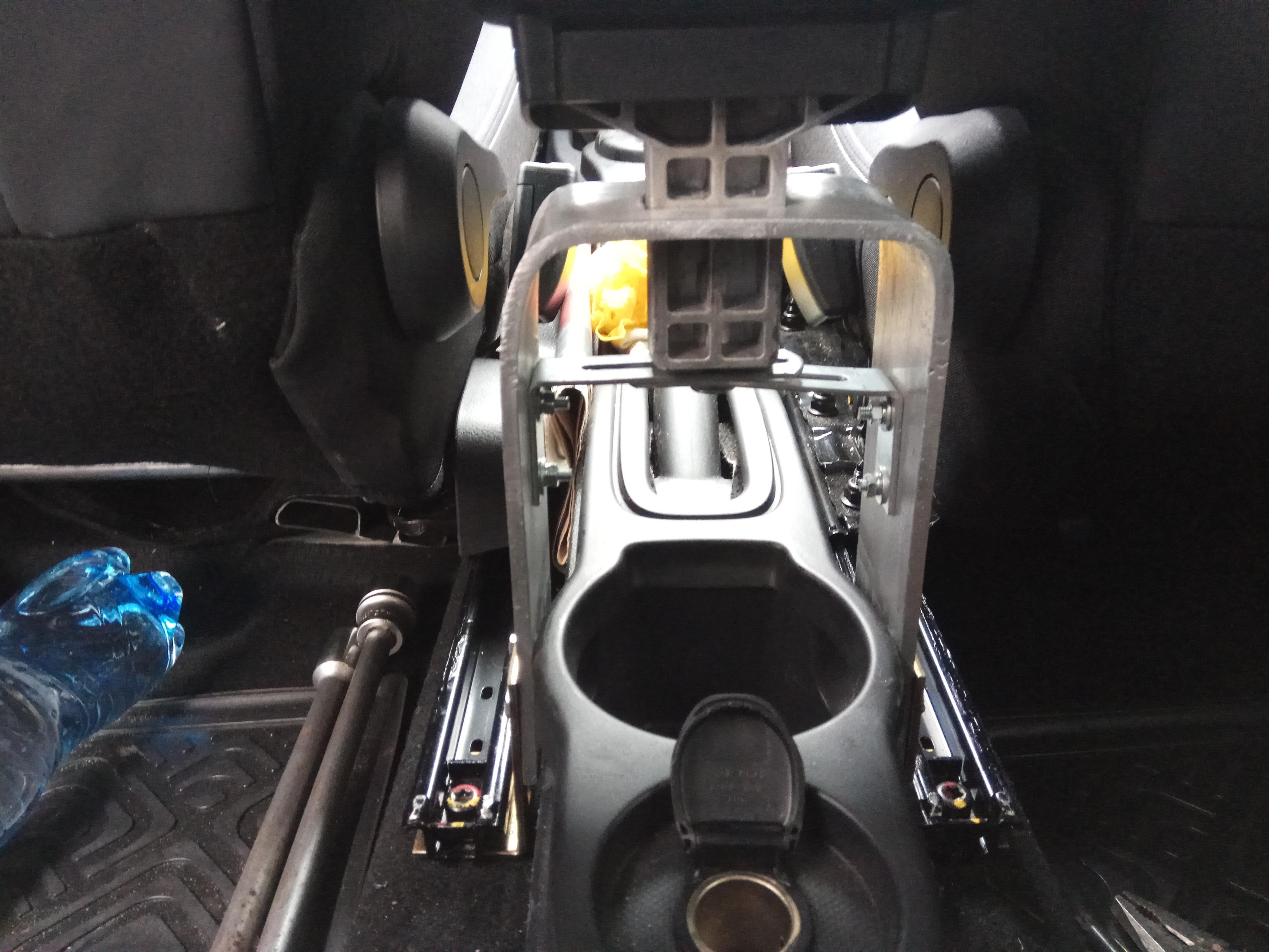

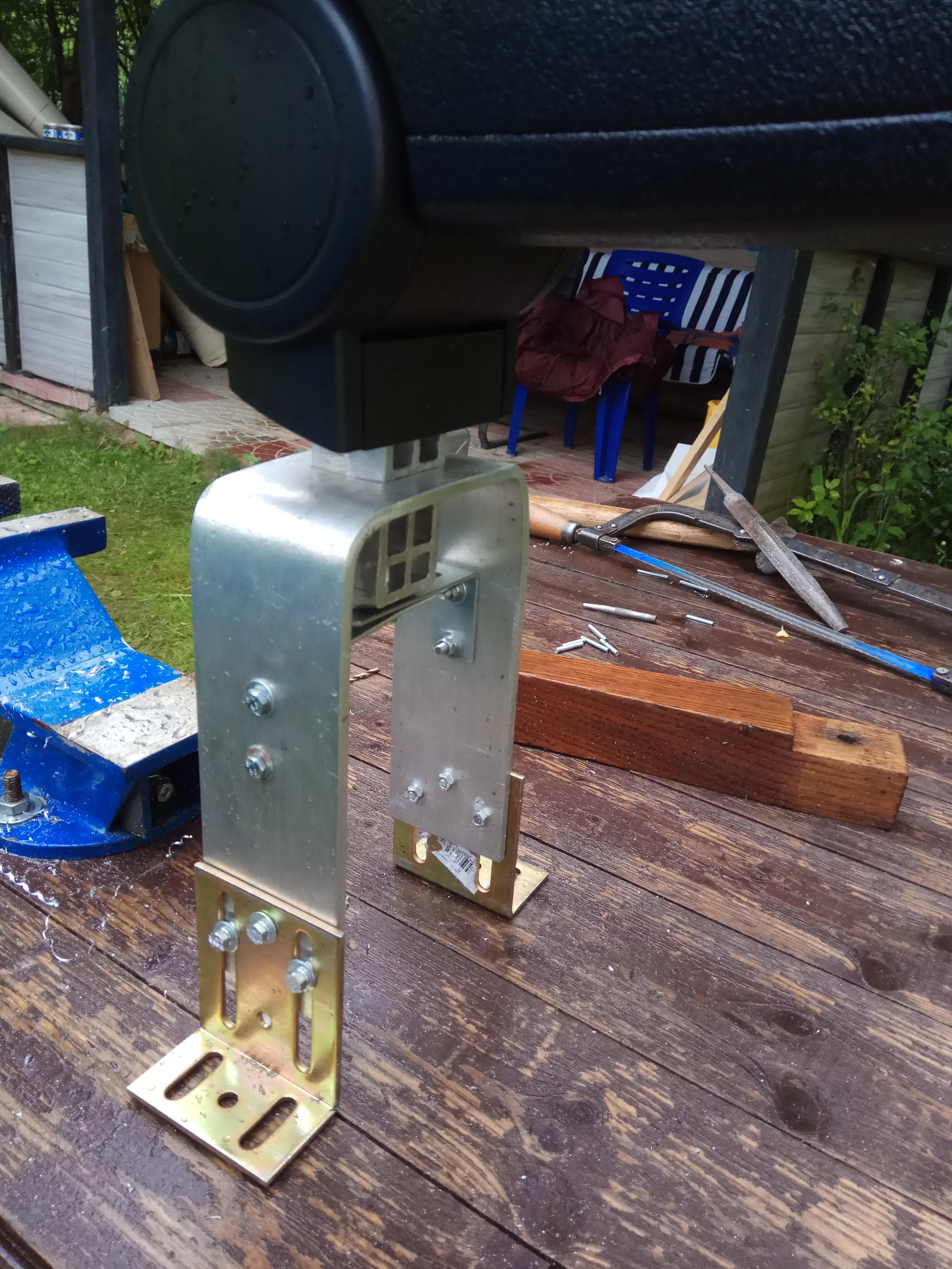

Не прошло и двух дней после установки подлокотника в подстаканник, как меня сие крепление задолбало. Ну как так металлический штырь подлокотника передает все напряжение на гнущийся мягкий пластик? В результате потратив 3-4 часа сделал вот такой крепеж.
Получилось следующее, подлокотник стал выше и сильнее сдвинулся вперед. Для меня с ростом 170 это самое то. Теперь при наличие двух подлокотников с обеих сторон сижу как в кресле)))
Да и высоту подлокотника теперь можно регулировать (шестью болтами). Но мне не надо, уже подогнал по высоте. Еще бы вылет изменить, но пока и так покатаюсь.
