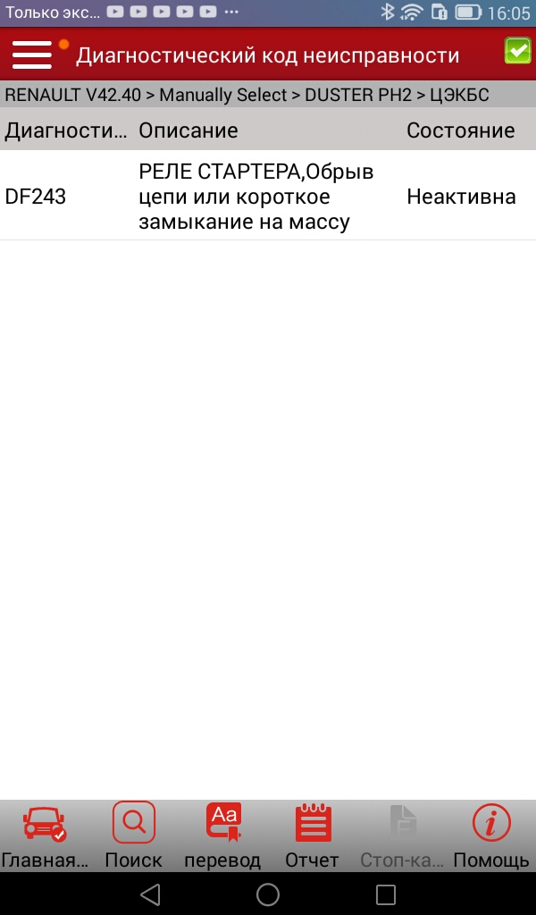

Приветствую всех! Не могу создать тему, поэтому пишу сюда.
Собственно проблема та же - не заводится. НО что произошло понять не могу. Приехал на работу, заглушил, вышел. Простояла машина часов 8 на улице при -7. Пришел, завожу, а там горят 3 индикатора: проверить масло, аккумулятор и токсичность. На поворот ключа ноль реакции, стартер не крутит вообще. Пробовал передачи подергать, отключал аккум, подключал - эффекта ноль. Аккумулятор - рабочий, 12.4В, масло в норме. Что произошло ума не приложу. Возможно я второпях оставил передачу на D, поставил ручник и вышел, когда приехал. Это может как-то сказаться?
Надо посмотреть ошибки. В прошлом году зимой две машины (рестайл) попадались с ошибкой реле стартера. Сбрасывал, все приходило в норму. В тех случаях предполагаю вину сигнализации. На обоих стоял Шерхвн.
