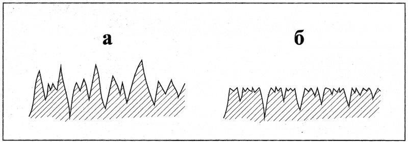

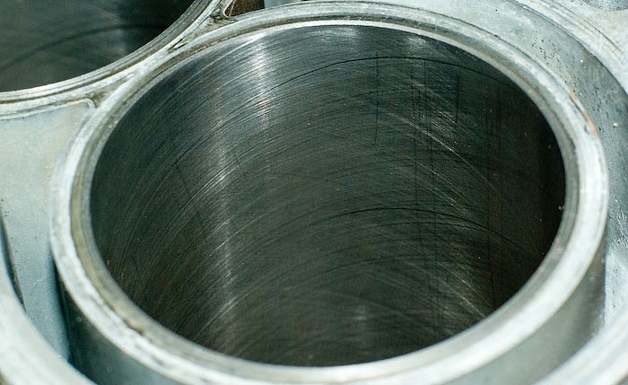

Вот как раз "зеркало" это уже капремонт. Цилиндр имеет микрорельеф, хонингование. Как это выглядит , прилагаю фото. Раньше технологии позволяли делать только островершинное хонингование и в процессе начала работы агрегата, требовалась "притирка-снятие острых вершин" с рельефа хонингования.
Сейчас применяется плосковершинное хонингование, где из названия понятно , что хон(специальный резец) изначально создает рельеф готовый для работы без притирки.
Для наглядности так же прилагаю фото..
