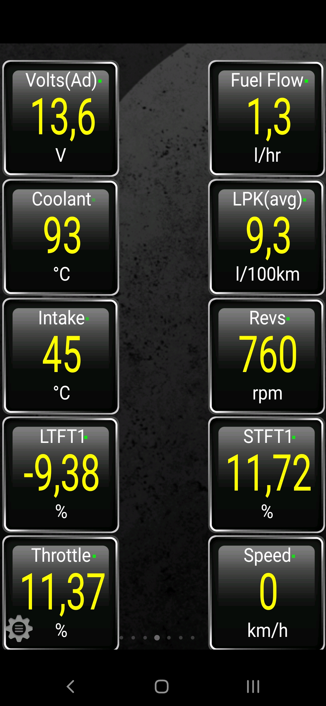

Добрый день. Выше писал пред историю. После промывки дроселя, машина при запуске стала траить секунд 30. Потом нормально. Еще раз поменял все прокладки дроселя и впуска, купил оригинальные. Ничего не поменялось. Решил сбросить все адаптации, и поездить на бензине (машина с ГБО) проехал 170км. Параметры LTFT1 -9.38%, STFT1 11.72 это на холостом. Подскажите это нормально?
