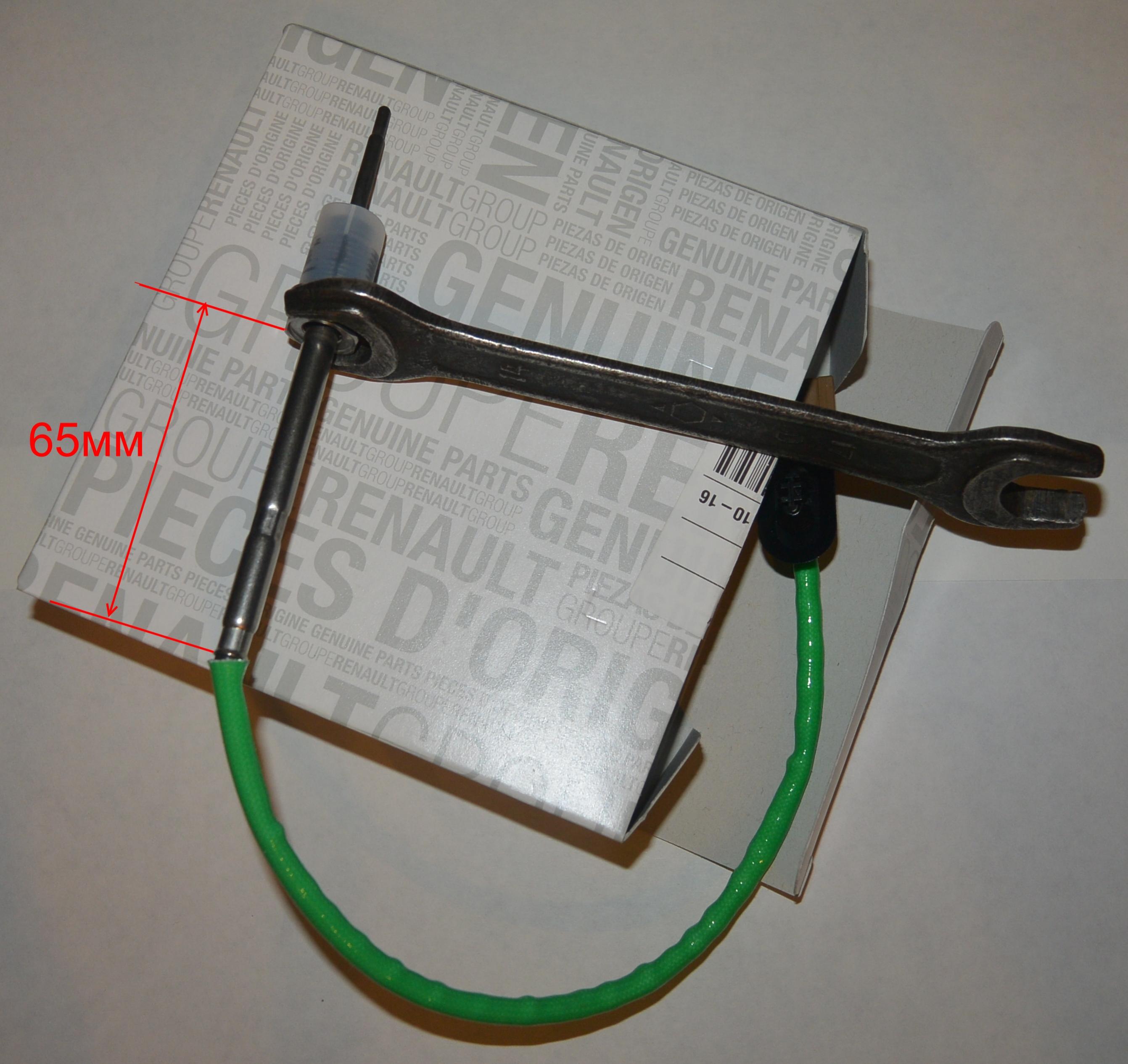

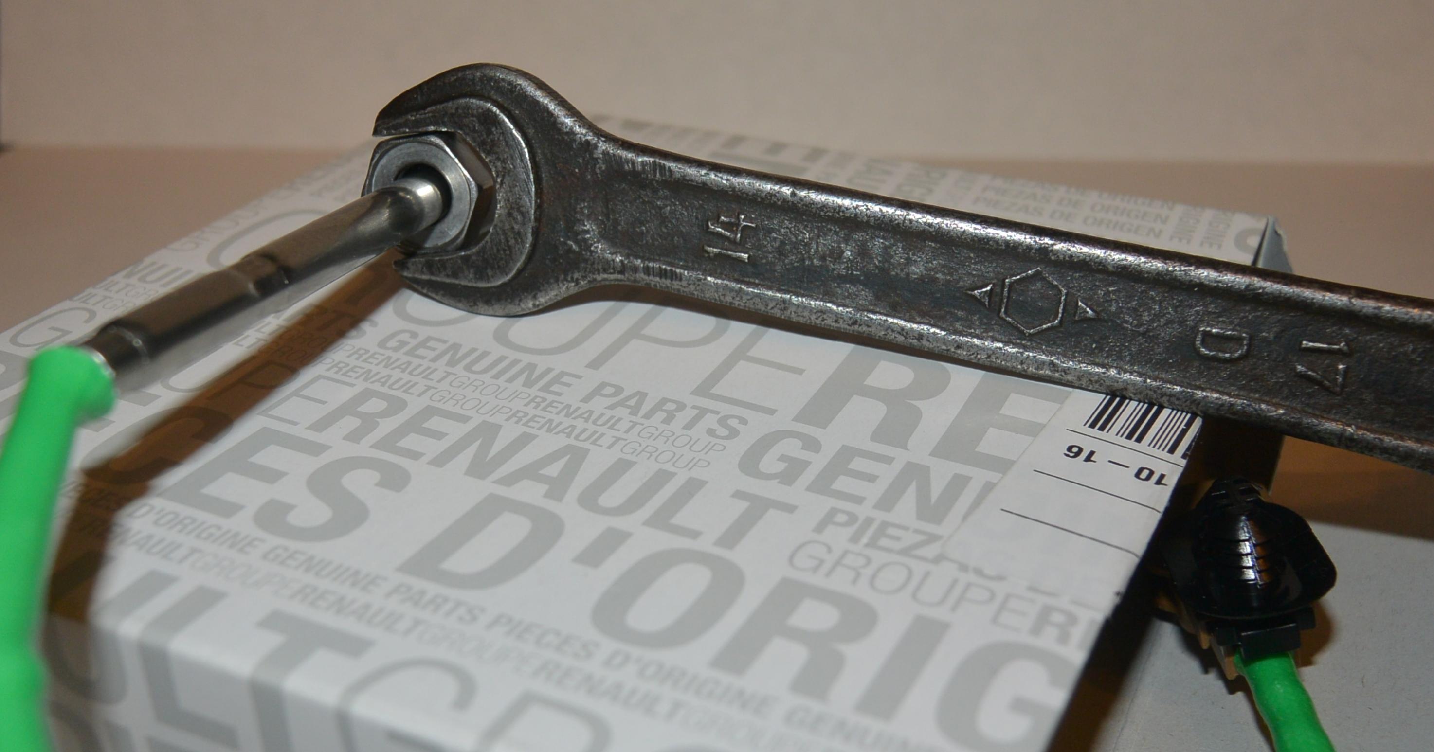

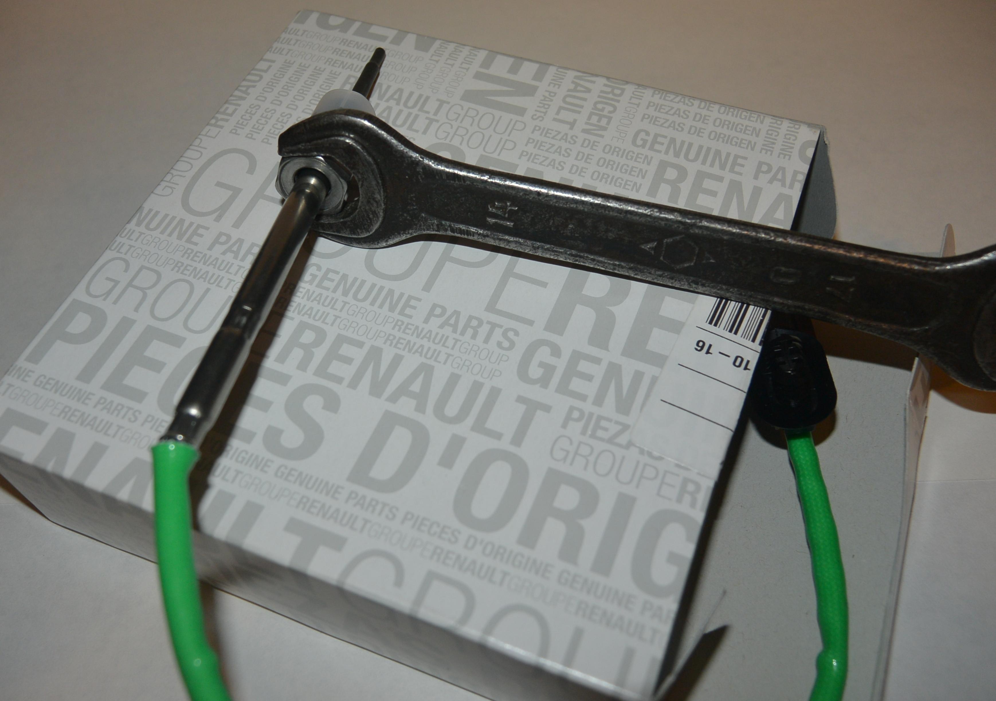

На тот датчик который мне нужно менять ключ на 14 подходит, при замене наверное нужна головка на 14, но из-за торчащего корпуса (6,5 см от гайки до кончика откуда повода выходят) скорее всего обычная головка не подойдёт, нужна удлинённая и с прорезью для провода :
