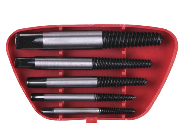

По умолчанию Re: Болты защиты картера обламываются.
