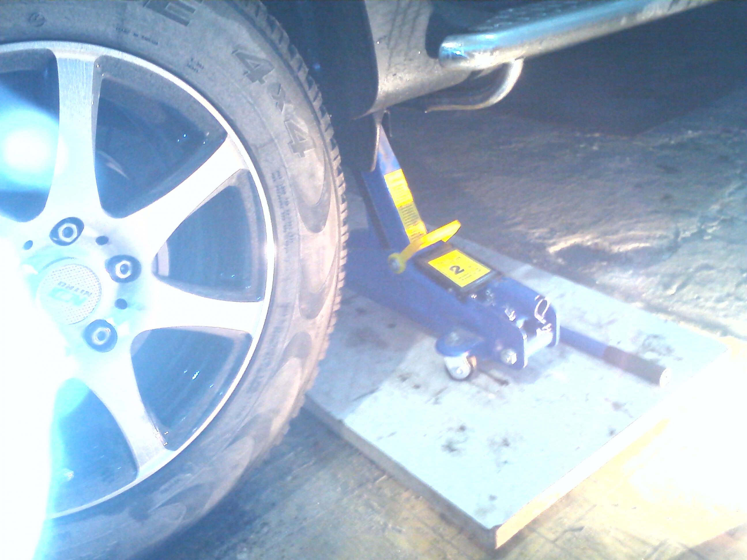

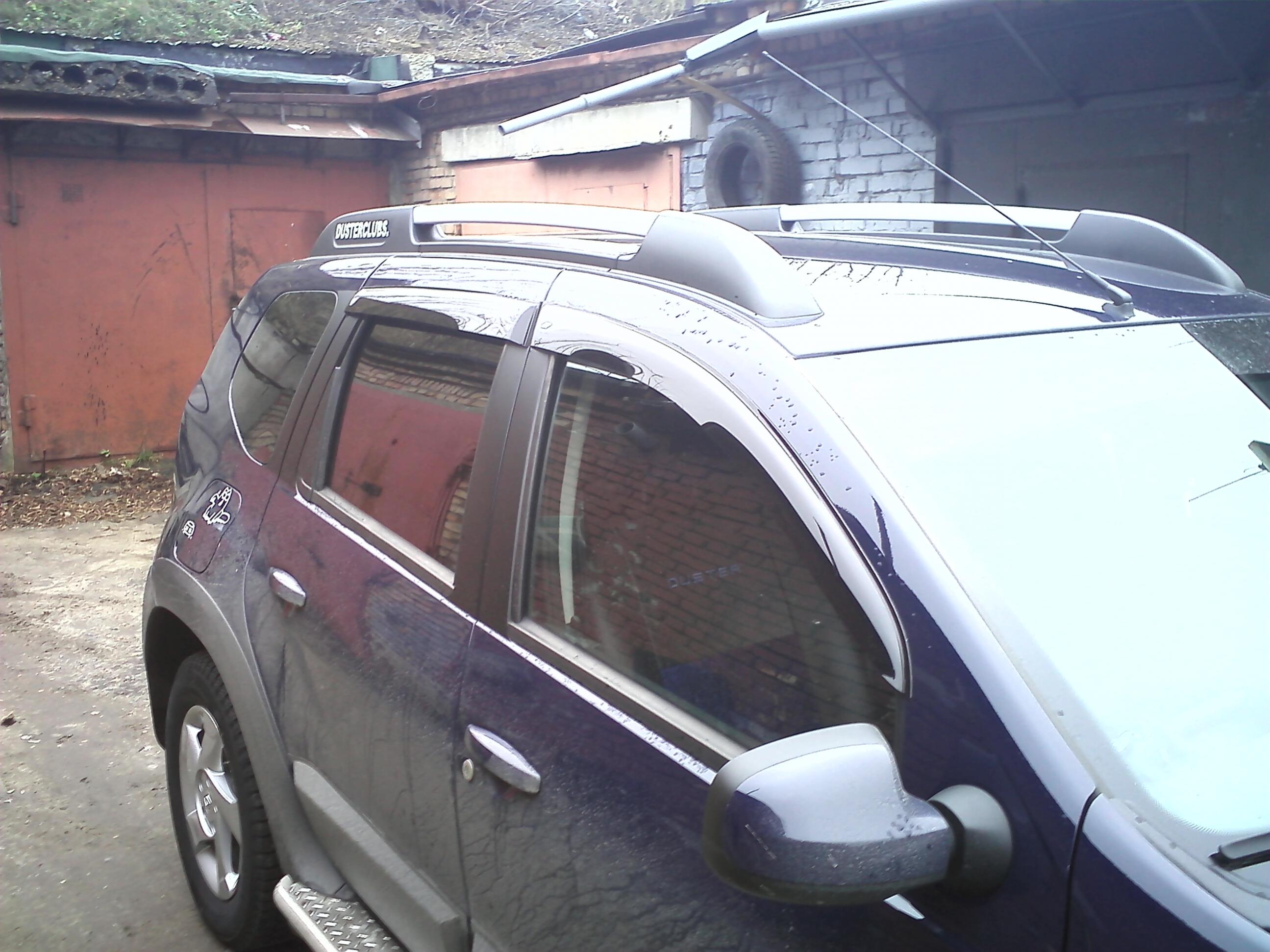

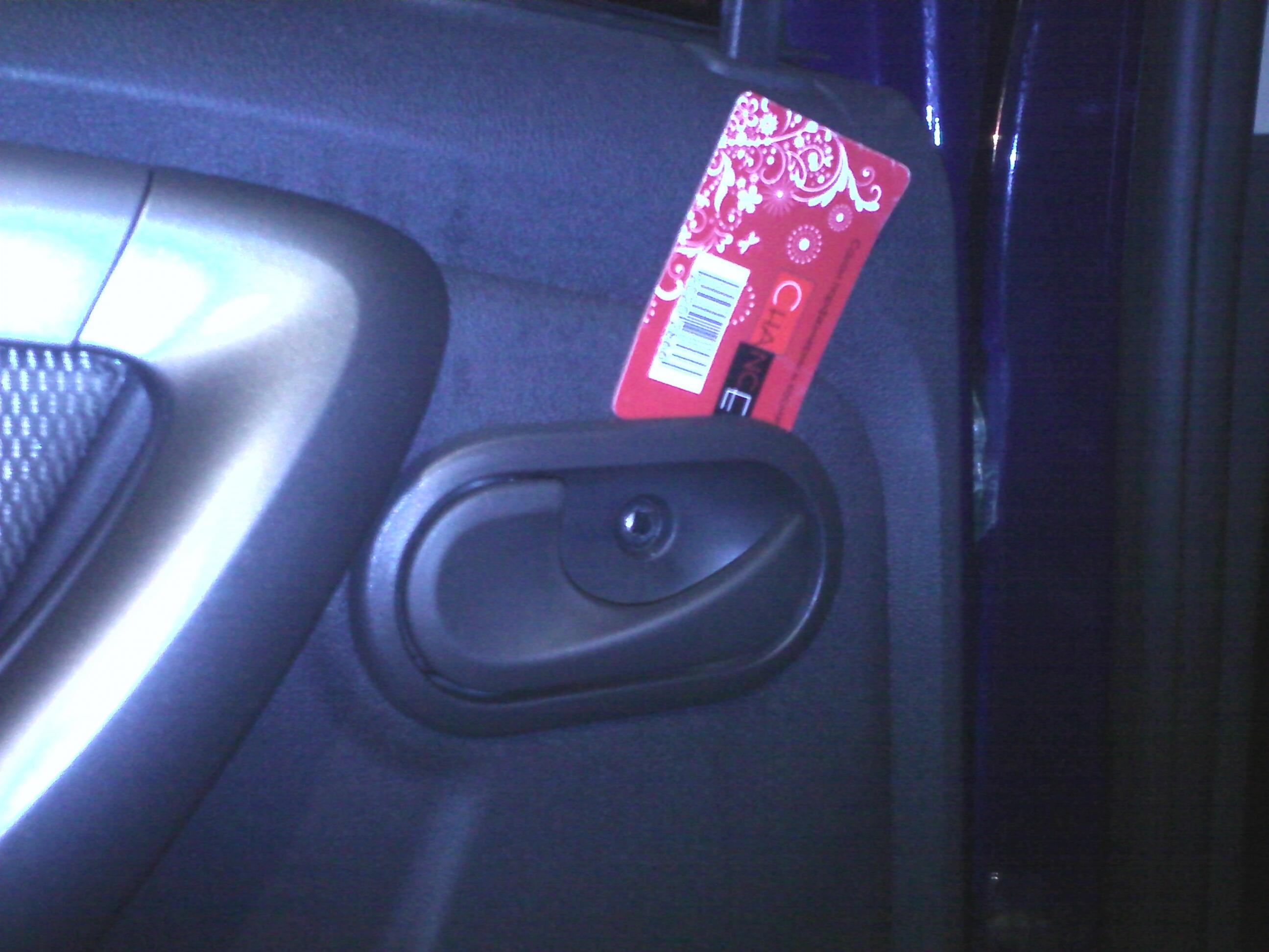

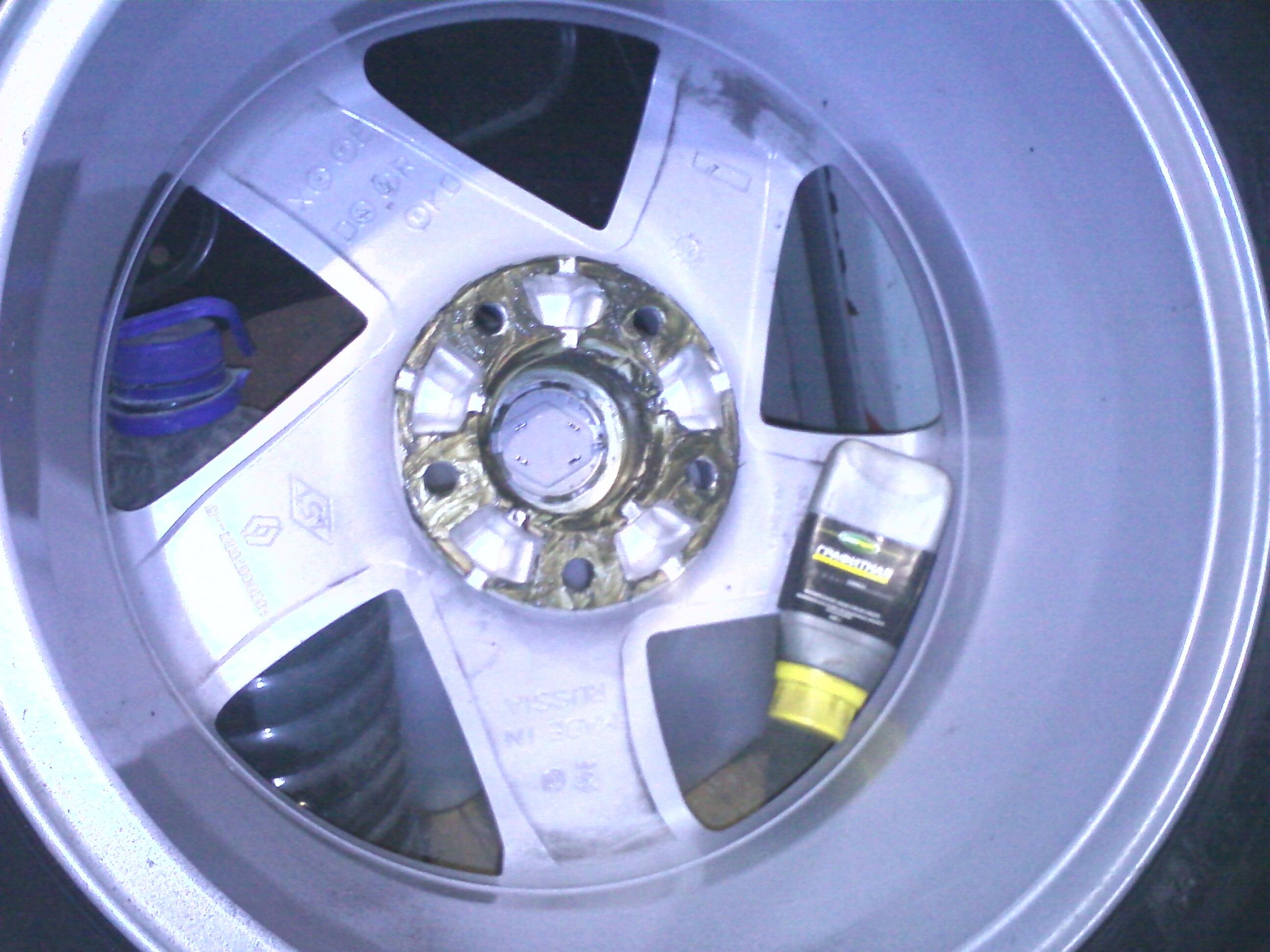

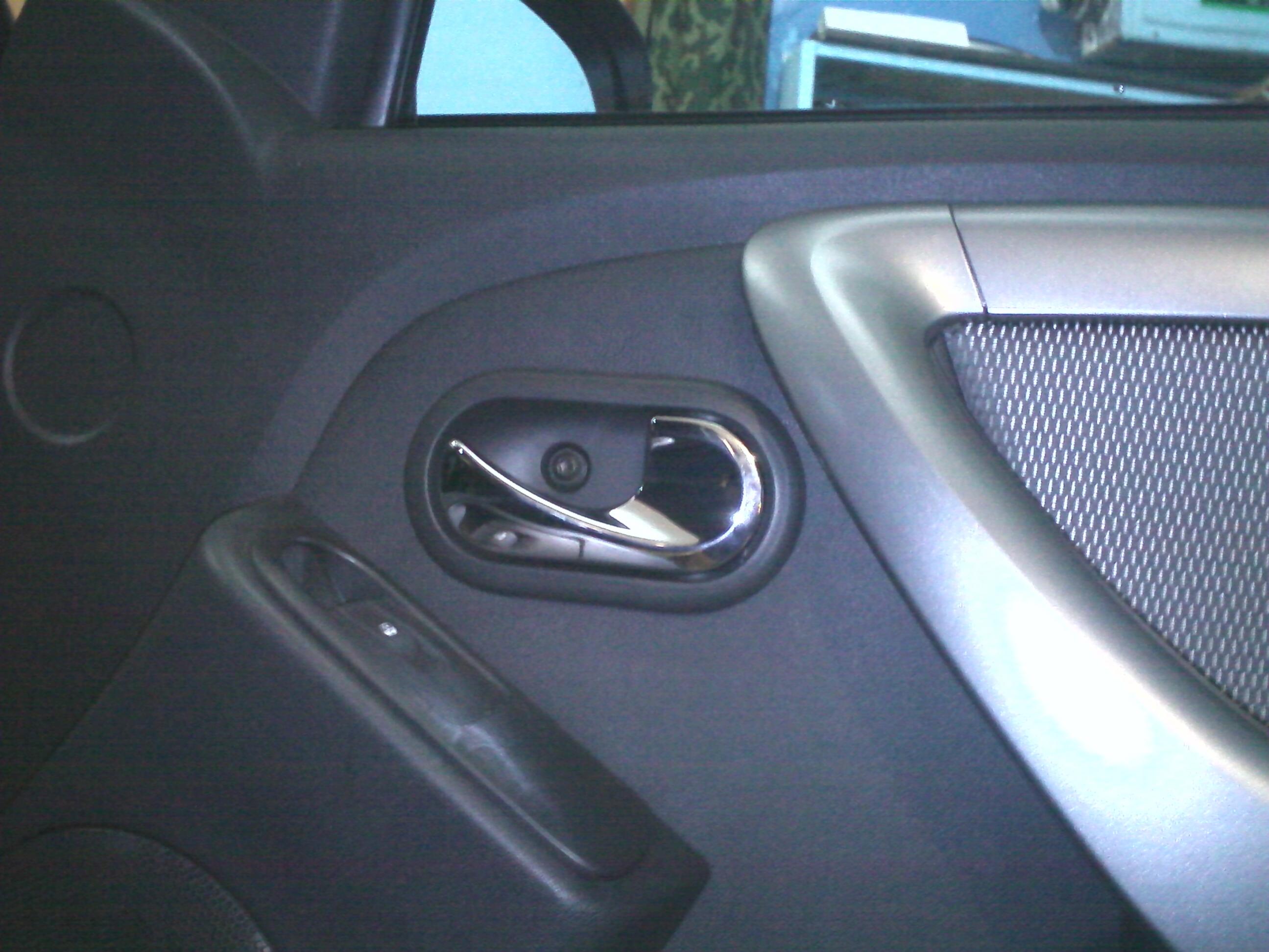

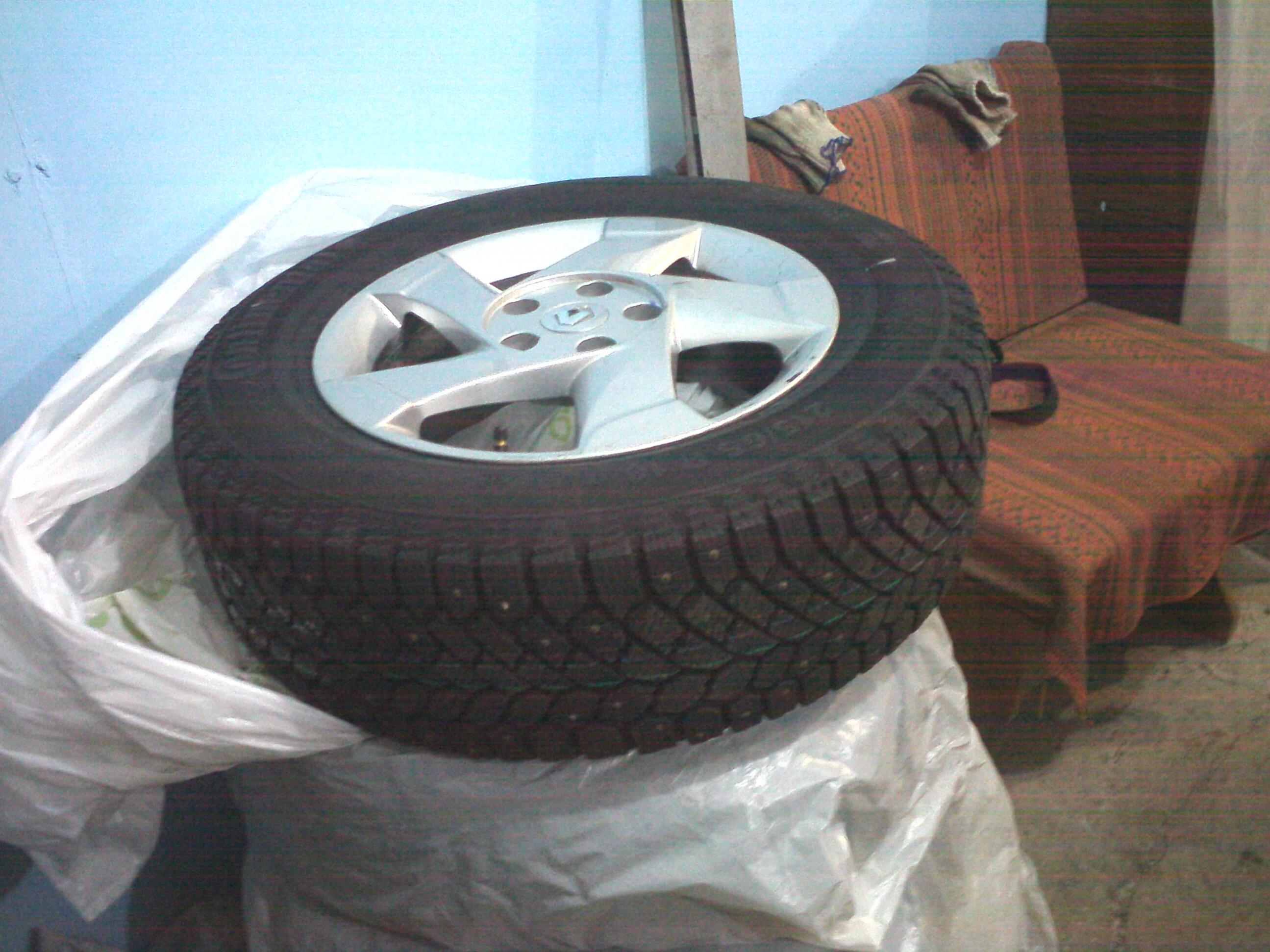

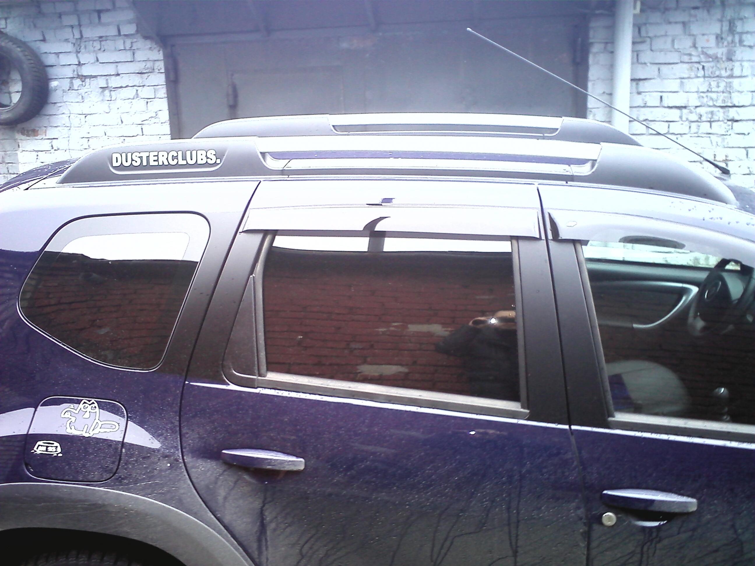

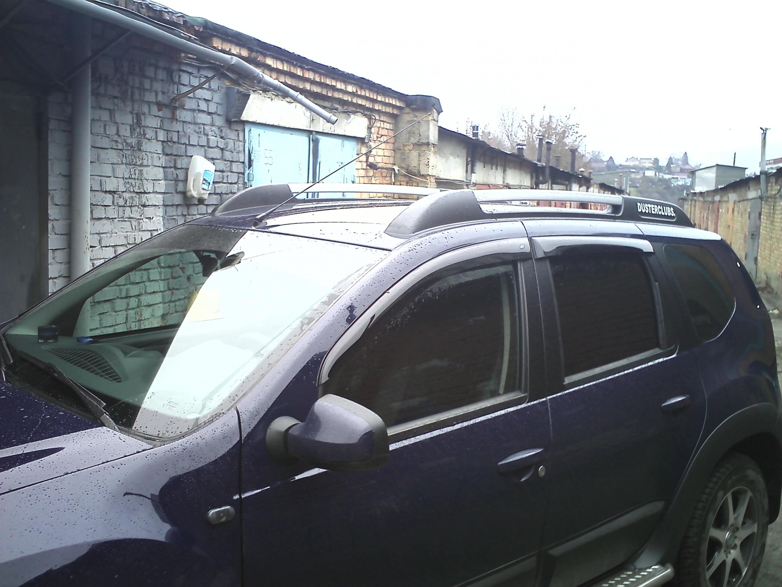

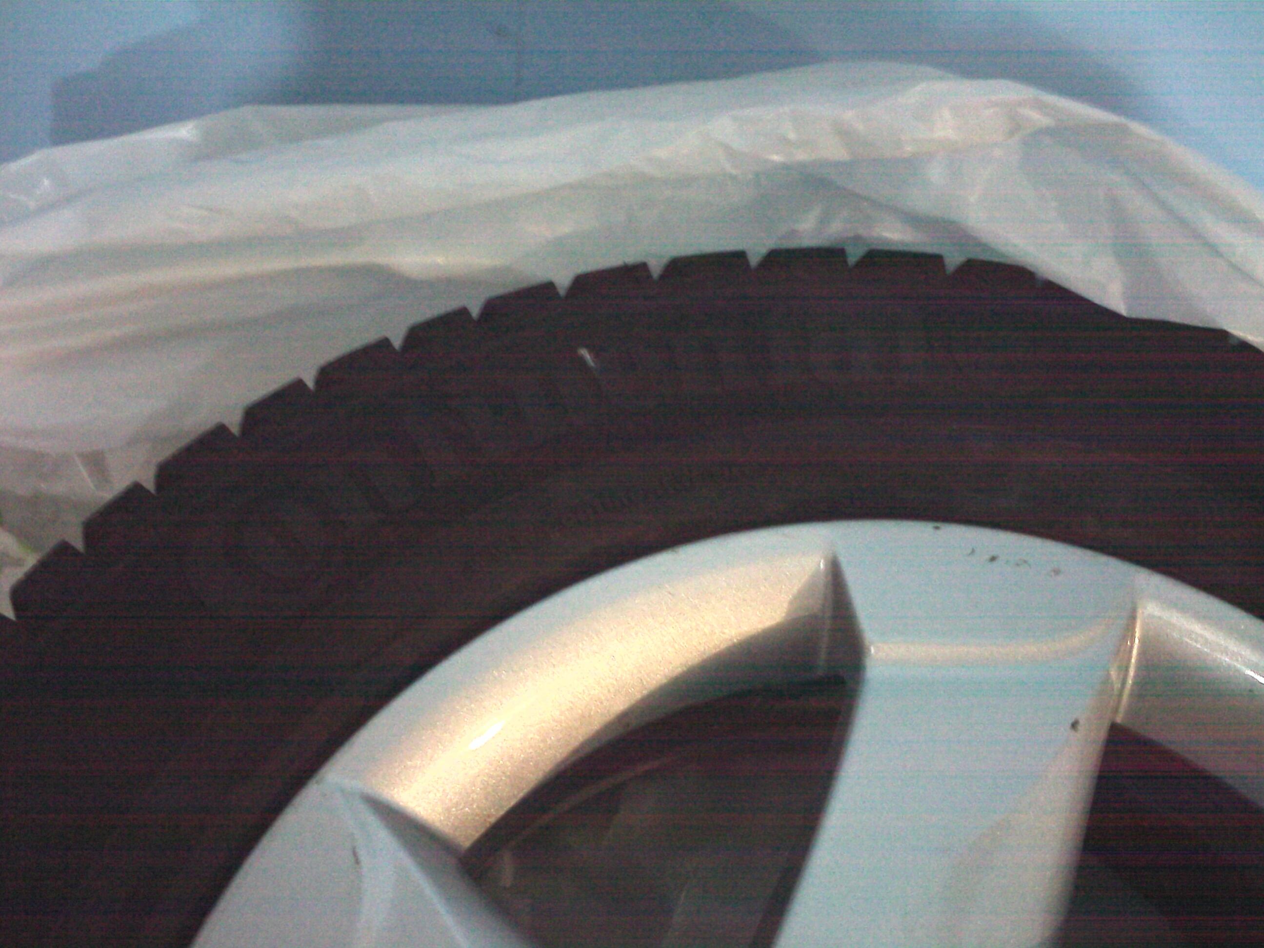

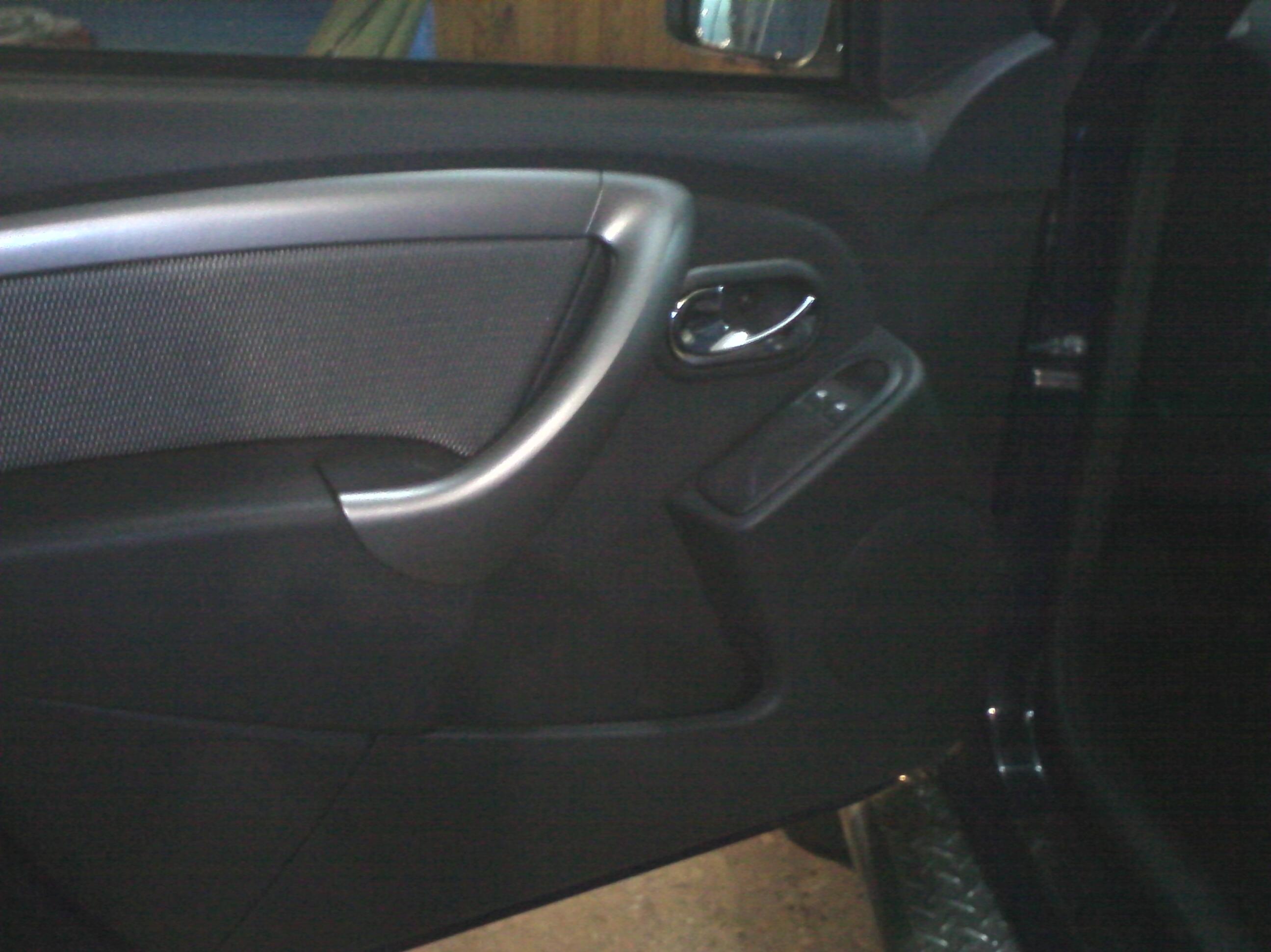

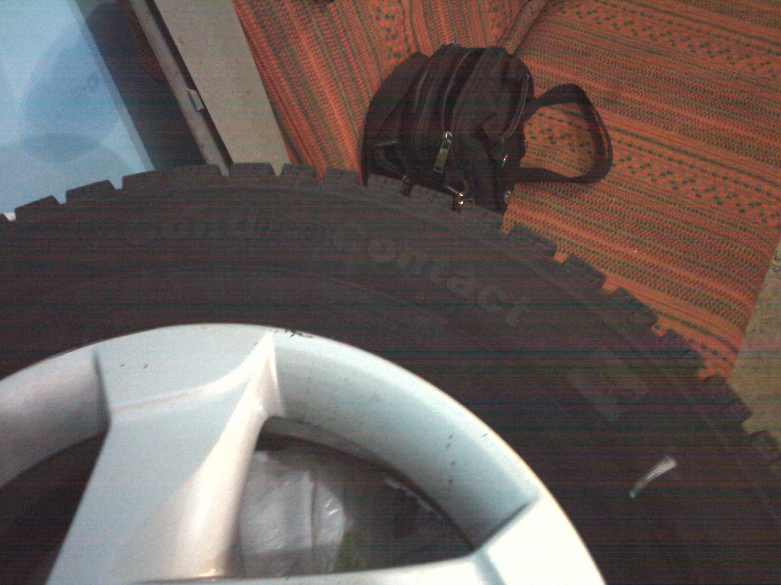

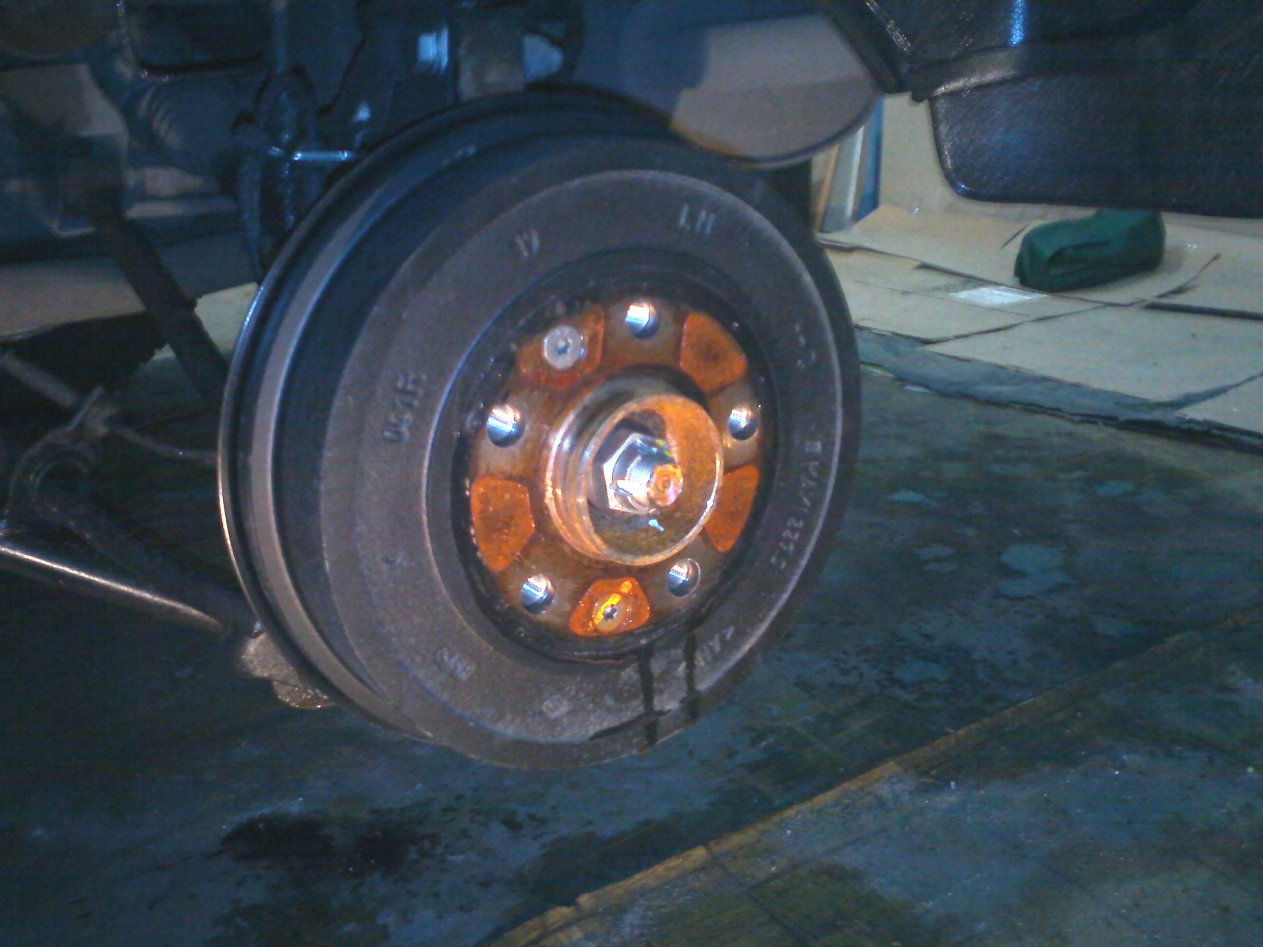

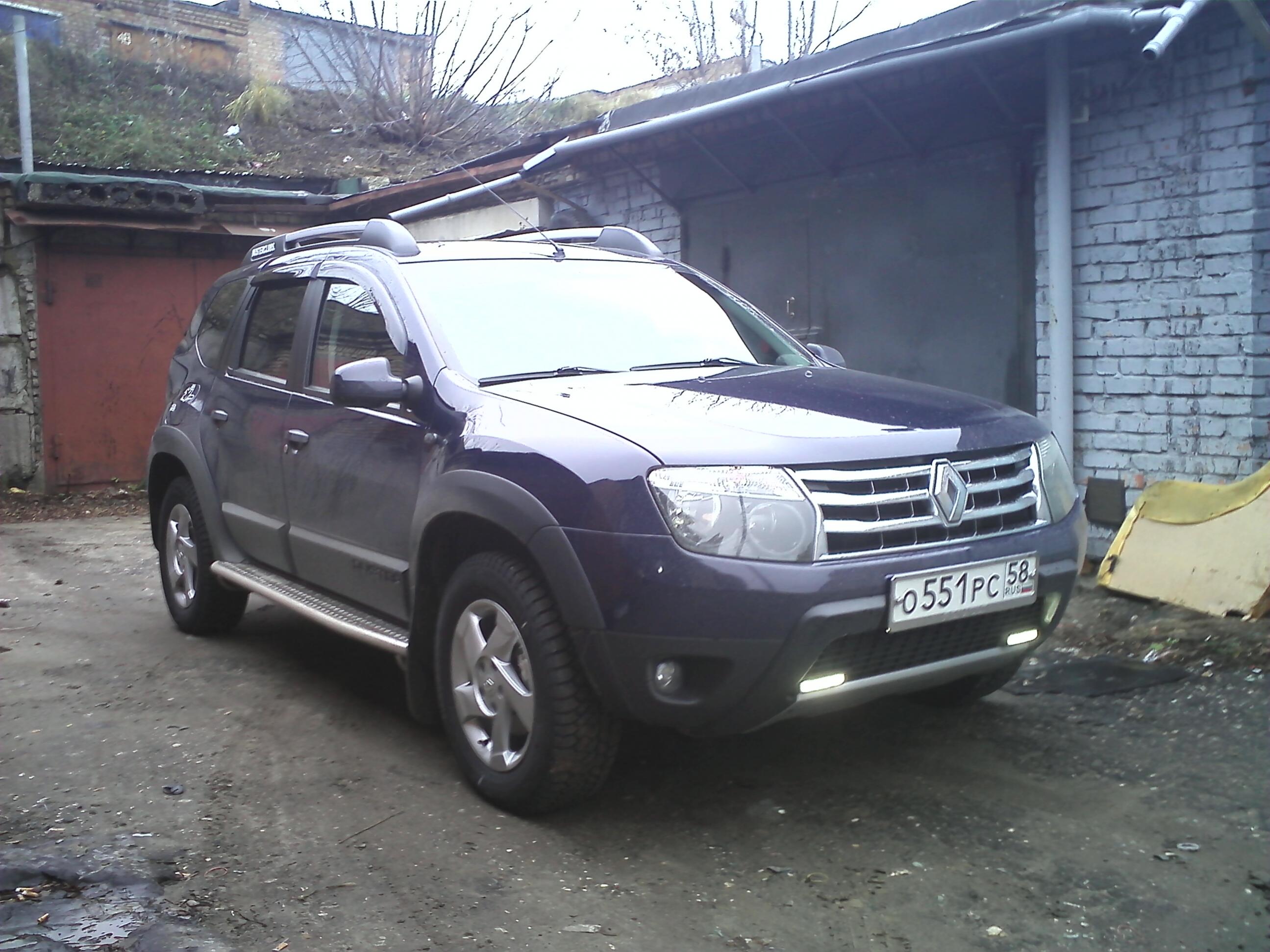

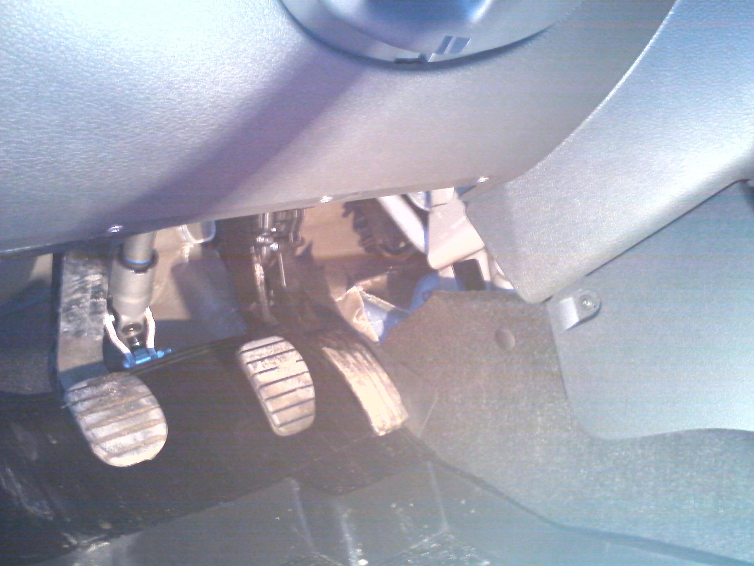

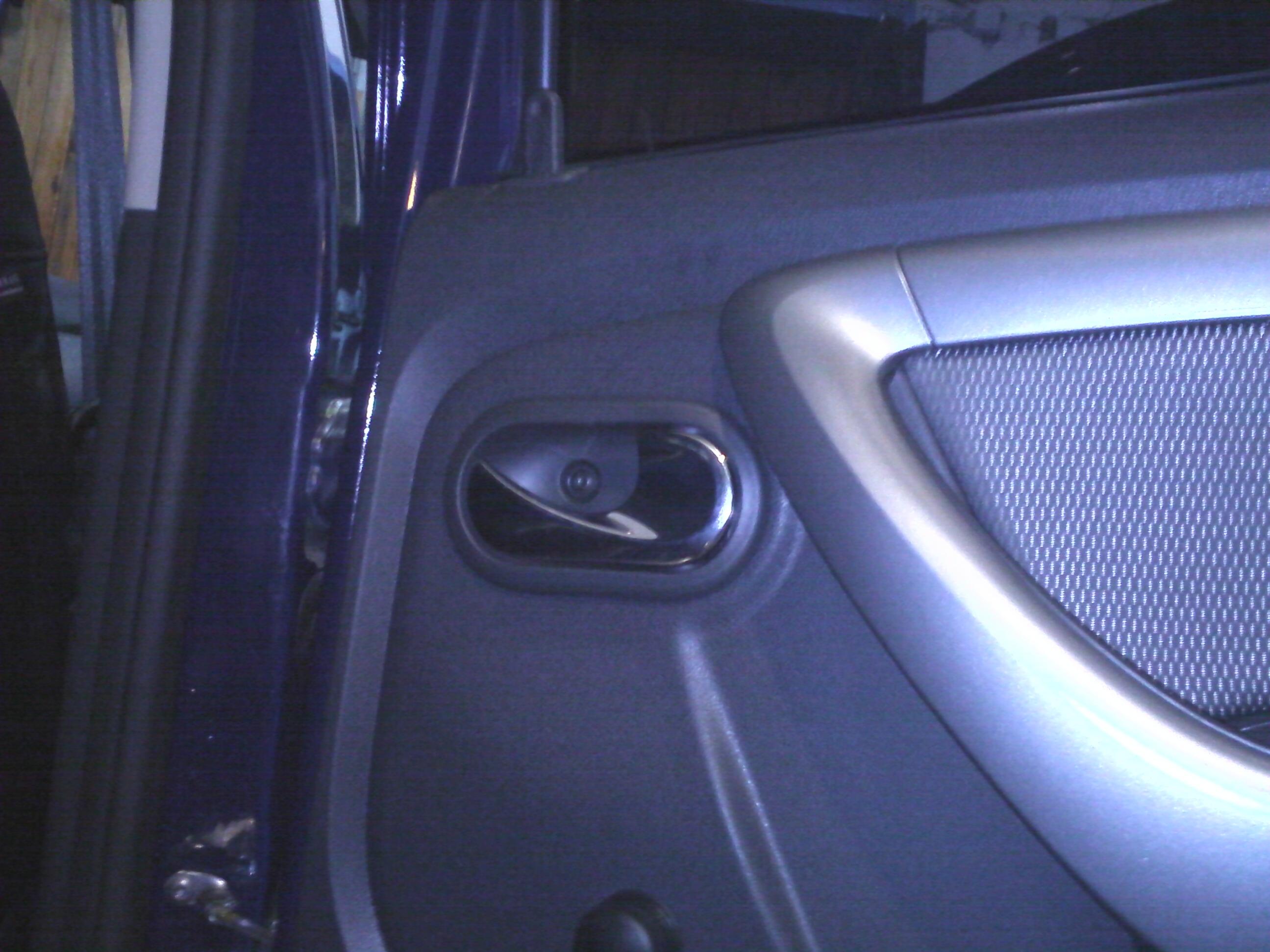

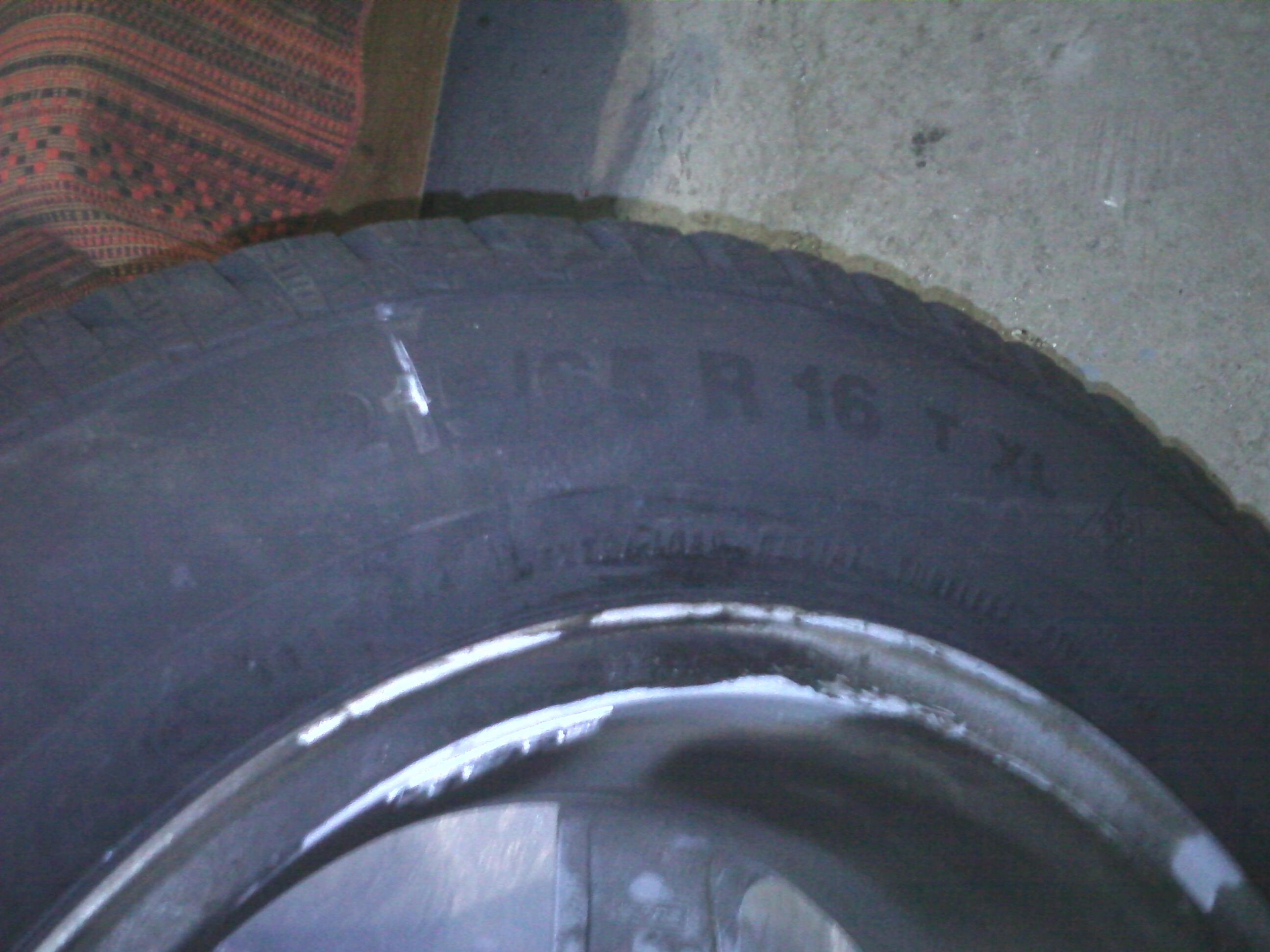

Сегодня был в гараже,переобулся в зимние калёса Континенталь Контиайсконтакт 4*4,размер штатный (215\65 R 16)-включился режим турболёта-гул от шипов по всфальту))).Ну да ладно,холодно уже,выше +2-3 не поднимается,вчера мёл снег,растаял конечно,ну пусть резина прикатывается.Музыку погромче и вперёд,хотя на Симбе была Гудиеар ультрагрип 500-вроде тише было.Ещё затонировался 5-ой и стойки тоже в плёнку затянул чёрную.полоску на лобовое и заднюю полусферу.Наклеил ветровики Кобра купленные в Меге (грел обогревателем саму деталь и дверь т.к. в гараже прохладно уже,вроде нормально прилипли).Поставил металлические блестючие ручки открывания дверей-мне нравится,смотрится здорово,и открывать приятно.Книжка по разбору Дастера опять же рулит,старые вынимал пластиковой карточкой предварительно открутив саморез внутри ручки.Лопаткой удобнее конечно но карточкой тоже все пластиковые накладки снимаются.Подрезал ковролин со стороны педали газа,стало некрасиво там,но всётаки потеплее немного ногам.Доп свет ещё не делал.Маленькая хитрость-что бы литьё за сезон не прикипало к барабанам смазываю посадочные места дисков и болты графитной смазкой (помню по Симбе когда один диск снимал весь вечер-прилип намертво).Фото для тех кто сомневается что пороги от Макса мешают домкрату-не мешают.Наблюдения-высоты лапки подкатного домкрата не хватает по высоте-клиренс однако ))), пришлось подкладывать подручные доски коих в гараже придостаточно ))) (штатный домкрат не использовал пока).Под лапку домкрата подкладываю пластинку из толстой резинки.Барабаны и тормозные диски дико ржавеют-смазал их тоже графиткой предварительно почистив.По поводу того что всё это открутится хочу сказать что-нифига,проверено на Симбе,через день два проверяю затяжку болтов,обычно всё гуд.
