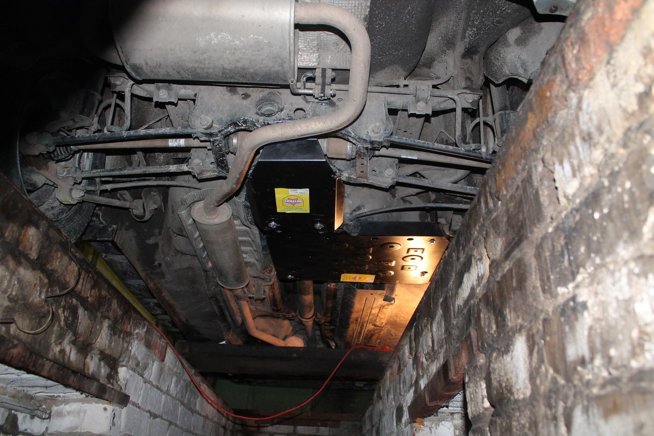

Сообщение от bommi Посмотреть сообщение
Сегодня поставил защиту редуктора и пришлось ее обрезать Очень маленькое растояние между глушителем и зашитой.Дернул рукой за глушитель достает.мм.

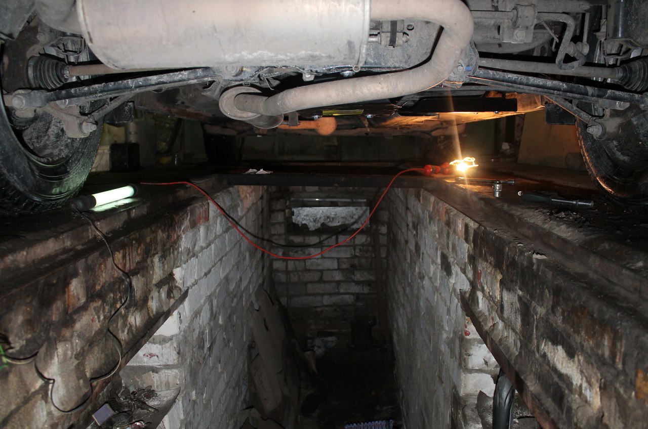

сегодня тоже установил этот комплект в одиночестве в течении 30-40минут, ничего не резал и не достаёт никак(изначально всё наживил, надавил чтоб отошла подальше от глушителя и после этого зятянул).
Потом автоматом по привычке стал проверять как закручиваются болты.Из 5-ти стоек у 2-х гайки были приварены со смешением из-зачего болты невворачивались и отверстия пришлось рассверливать.
качество изготовление приличное, за исключением несоосной с отверстиями приварки гаек, из-за чего все резьбы желательно пройтись метчиком.
зарание начитавшись тоже проверил, из всех приваренных гаек от руки смог закрутить до конца только одну, но когда в итоге не нашёл не одного метчика(гараж не мой был) и дрели тож не было, было принято решение закручивать прям так как есть, несоосность там не особо большая, посему с ключа завернусь всё без проблем!
P.S. "ПАТРИОТ" конечно молодцы, спасибо им за оперативную работу, но к мелочам надо быть повнимательнее!
