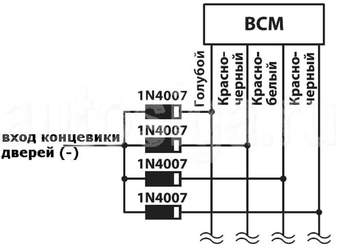

Сообщение от Abeev1 Посмотреть сообщение
Сейчас так подключено?
Вот так грубо говоря, не обращайте внимание на цвета проводов, эта схема для примера из интернета. А по Вашей схеме должно работать? Я не рвал провода идущие на ВСМ с концевиков через диоды, я с них хотел сигнал взять на сигнализацию.
