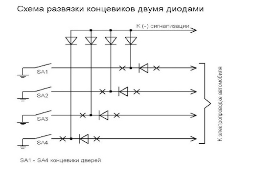

Или лучше сделать по такой схеме и должно работать? справа входы ВСМ
