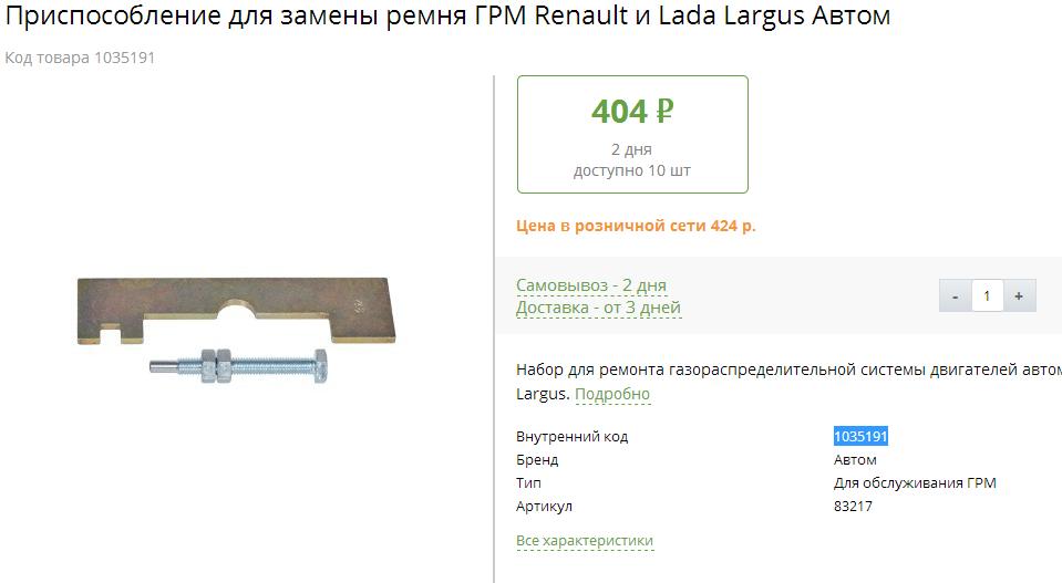

купить новые крышки для распред валов, и проверить все ли совпадает по "меткам" , но в данном случае слово "метки" - условное.
бежим в магазин и покупаем комплект приспособ для того чтобы выставить.
з.ы. менял на гатекс с екзиста - все нормально,... по качеству жесткий как с ролика... в грм приспособу, коленвал со шпонкой, так что обошлись нарисованной меткой без его фиксации.
