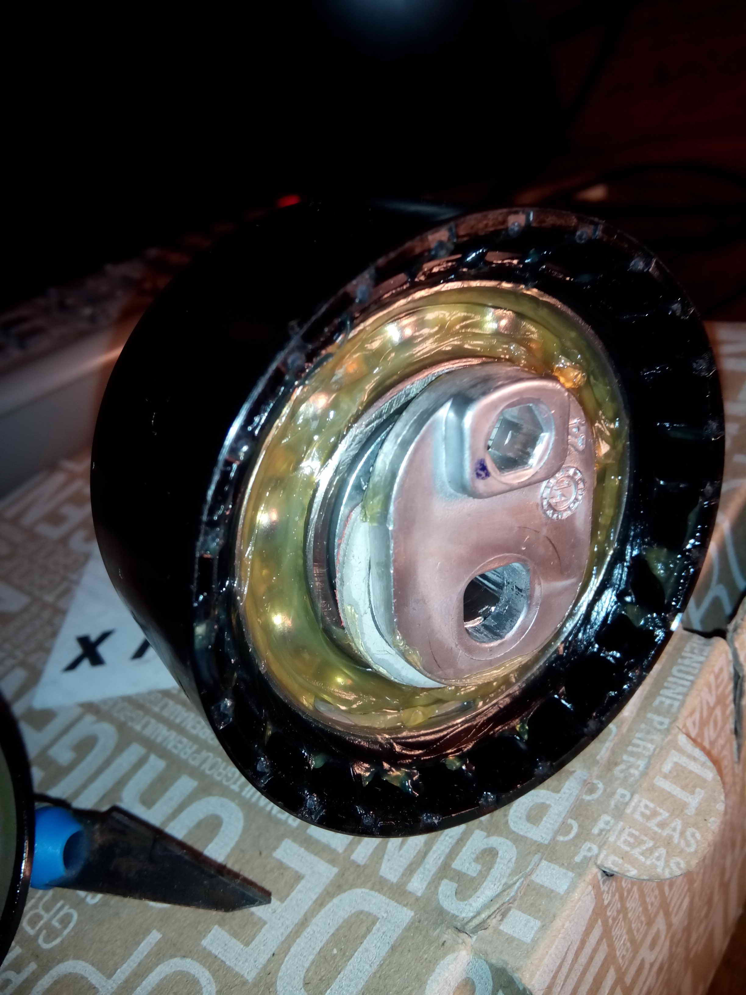

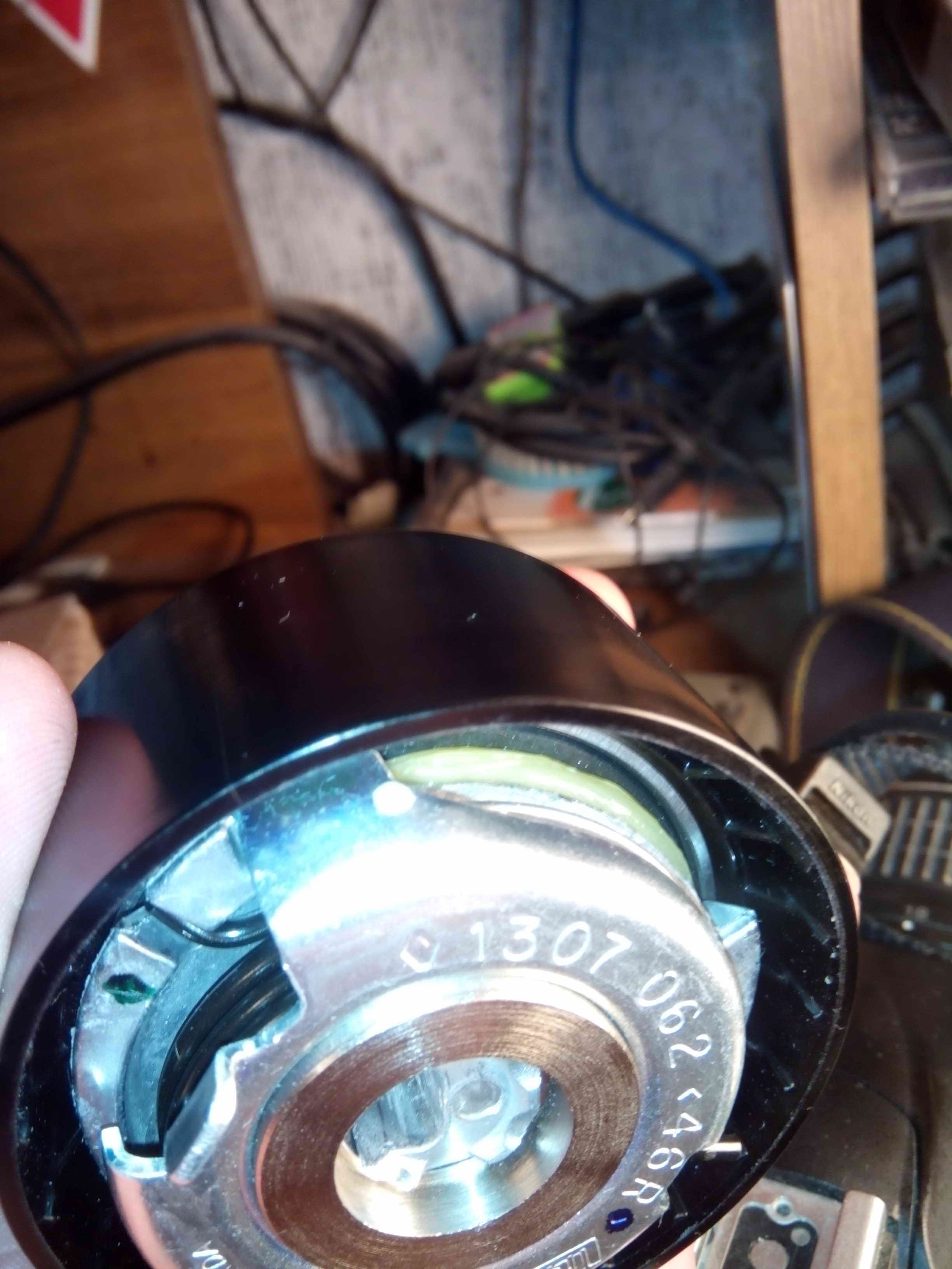

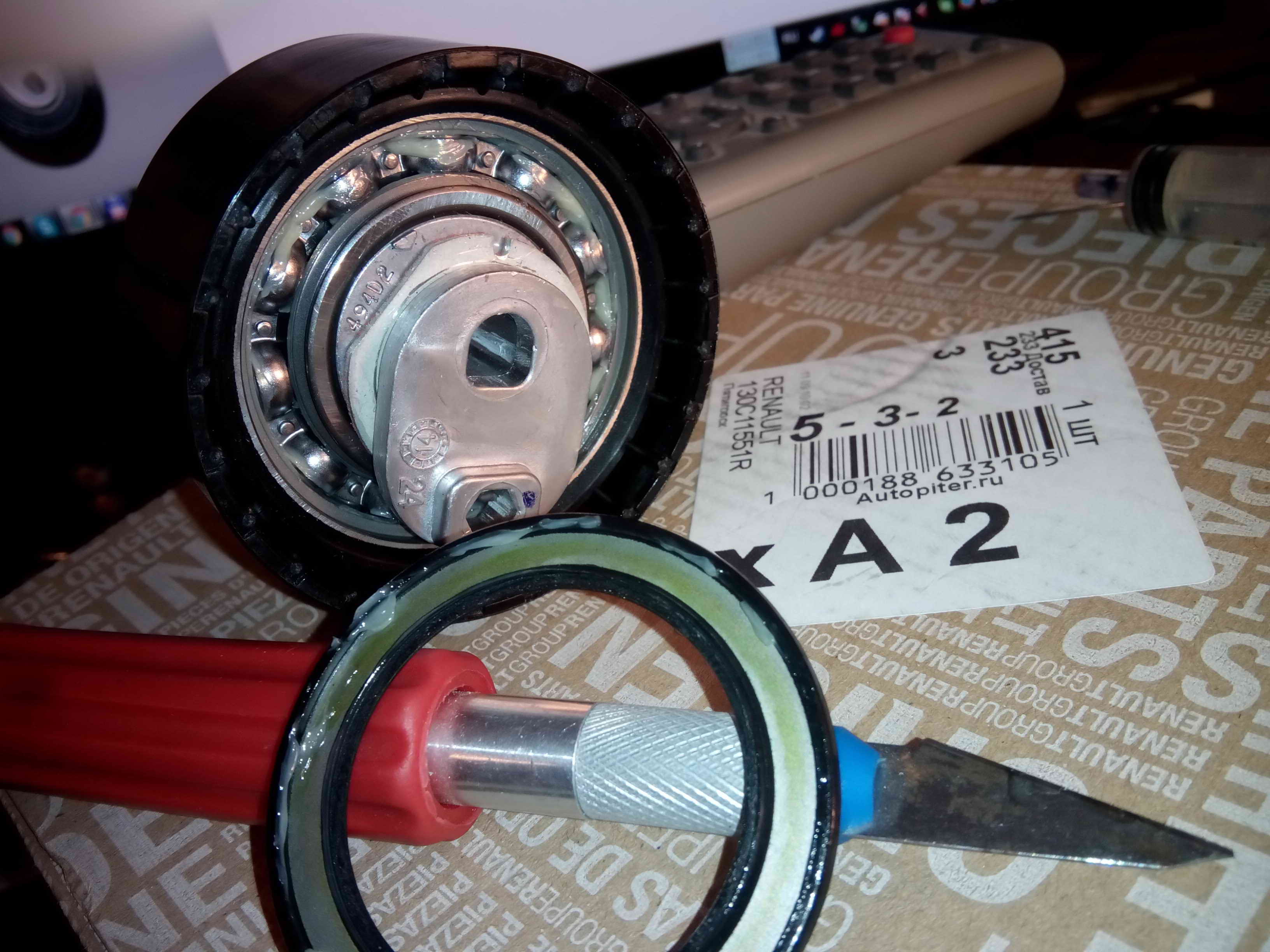

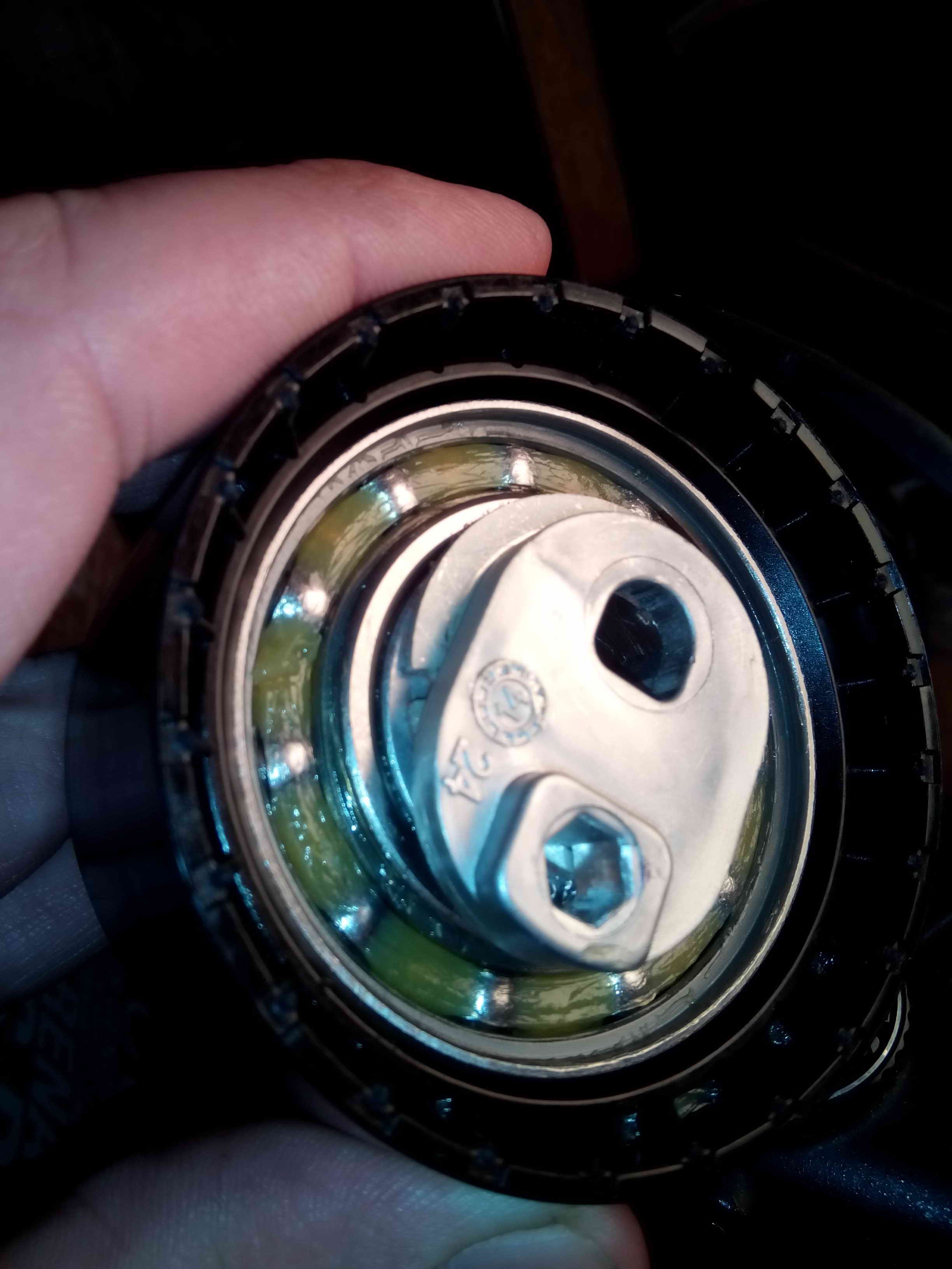

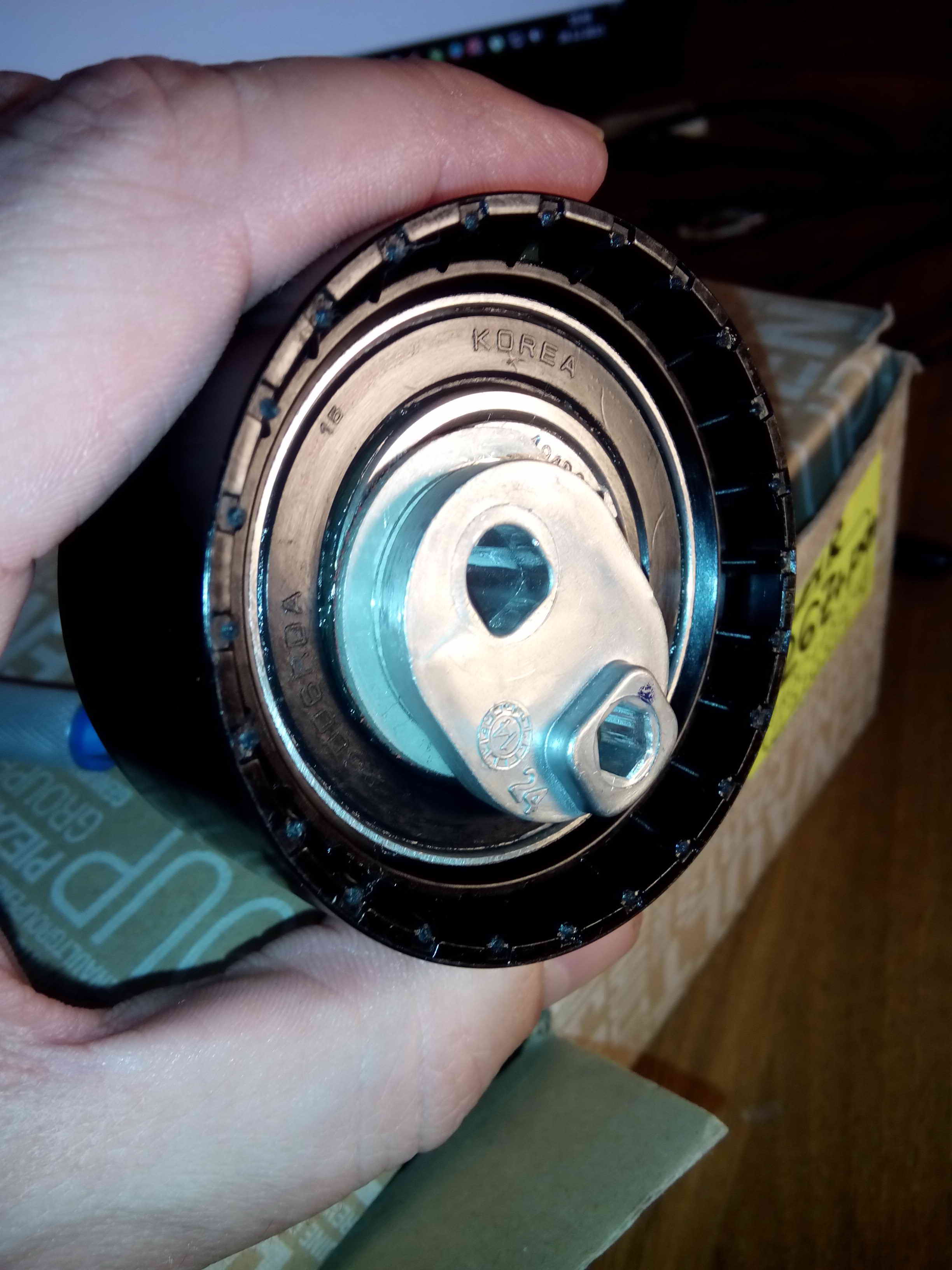

Может кто скажет что неправильно, но все подшипники , будь то натяжной или на ступице или на шаровой, все всегда вскрывал и буквально заливал литолом, все не нужное выдавливается наружу вытирается и протирается, не на дастере , но думаю разницы особой нет, на всех подшипниках капают две капли, лижбы крутилось в момент продажи.
Примерно так.
как видно с фото литол ненужное его количесто вылезсло с другой стороны.
