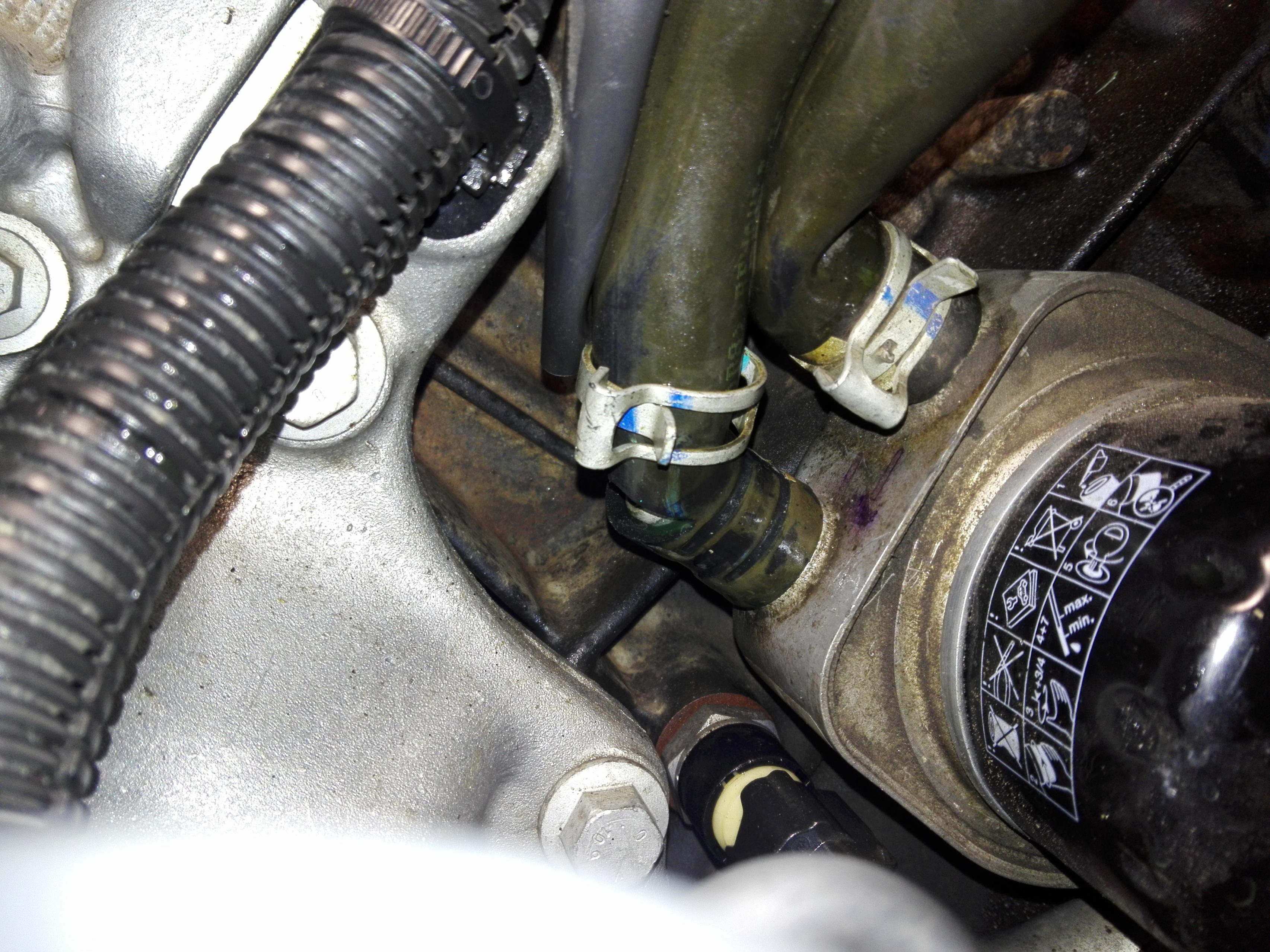

По умолчанию Лопнул шланг в системе охлаждения
Ничего не предвещало беды За пятьсот метров от дома заезжал на заправку всё было отлично, подъезжаю к дому - засвистел вентилятор, повалил пар, температура подскочила на "шесть палок", чего никогда не видел вообще. Заглушил, открыл капот, не увидел ни чего, естественно кроме пустого вытеснительного бачка. В основном жидкость разлилась возле генератора и разбрызгалась его ремнем вокруг. Судя по тому с какой скоростью "ушел" антифриз плюс само место разбрызгивания, уже начал думать, что хлещет прямо из помпы. Двигатель заглушил, был литр антифриза, булькнул его в бачёк. Пока бегал, вентилятор остановился. На нервах позвонил брату, у него тоже дастер. В чем проблема стало понятно только после полного остывания двигателя. Приоткрываешь бачек - услышал потекло, а потом и увидел откуда. Разорвало шланг на масляный фильтр. Фото.
Теперь вопрос, как вы думаете, связан лопнувший шланг с тем что месяц назад я поставил электроподогреватель двигателя?
