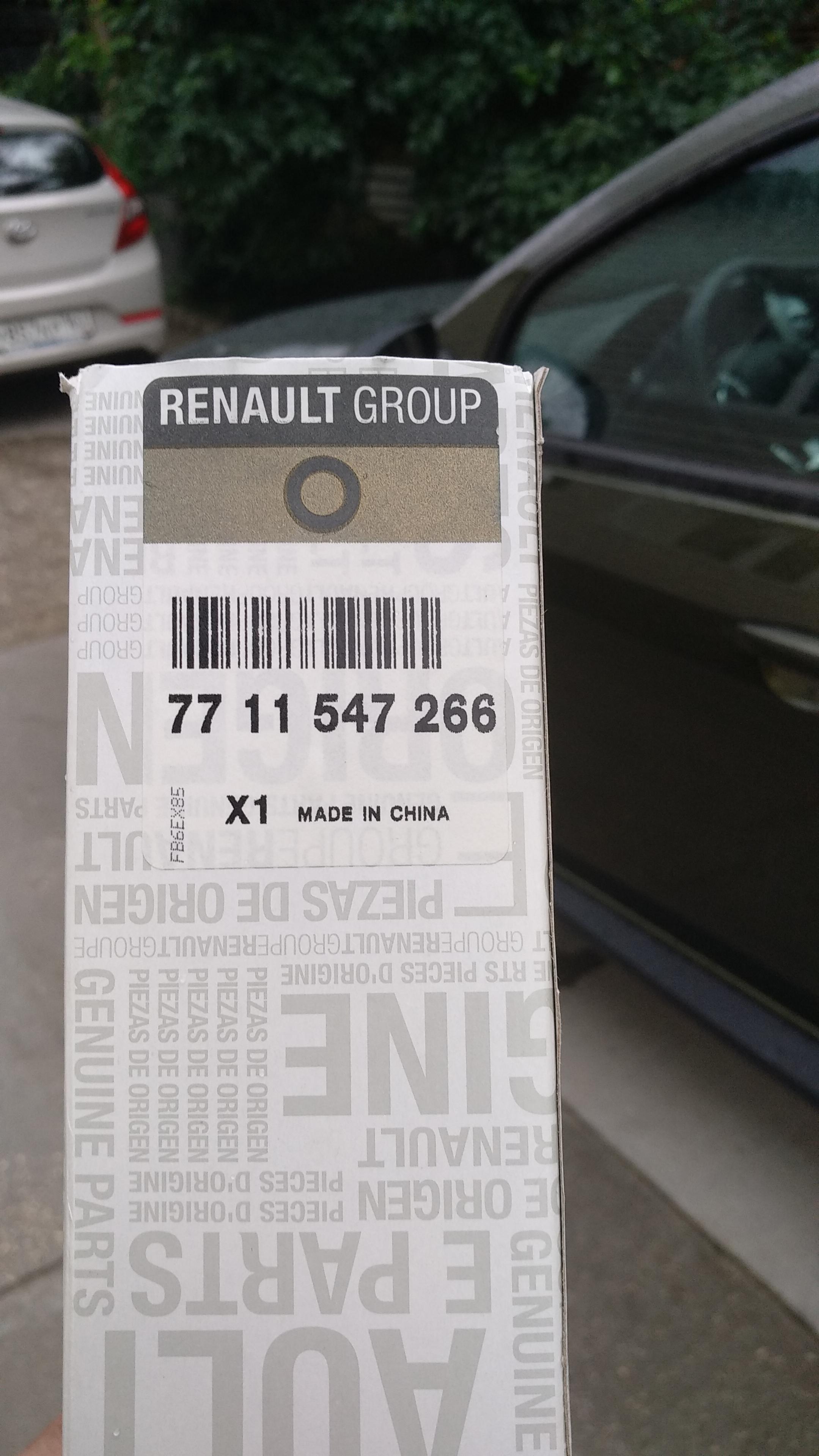

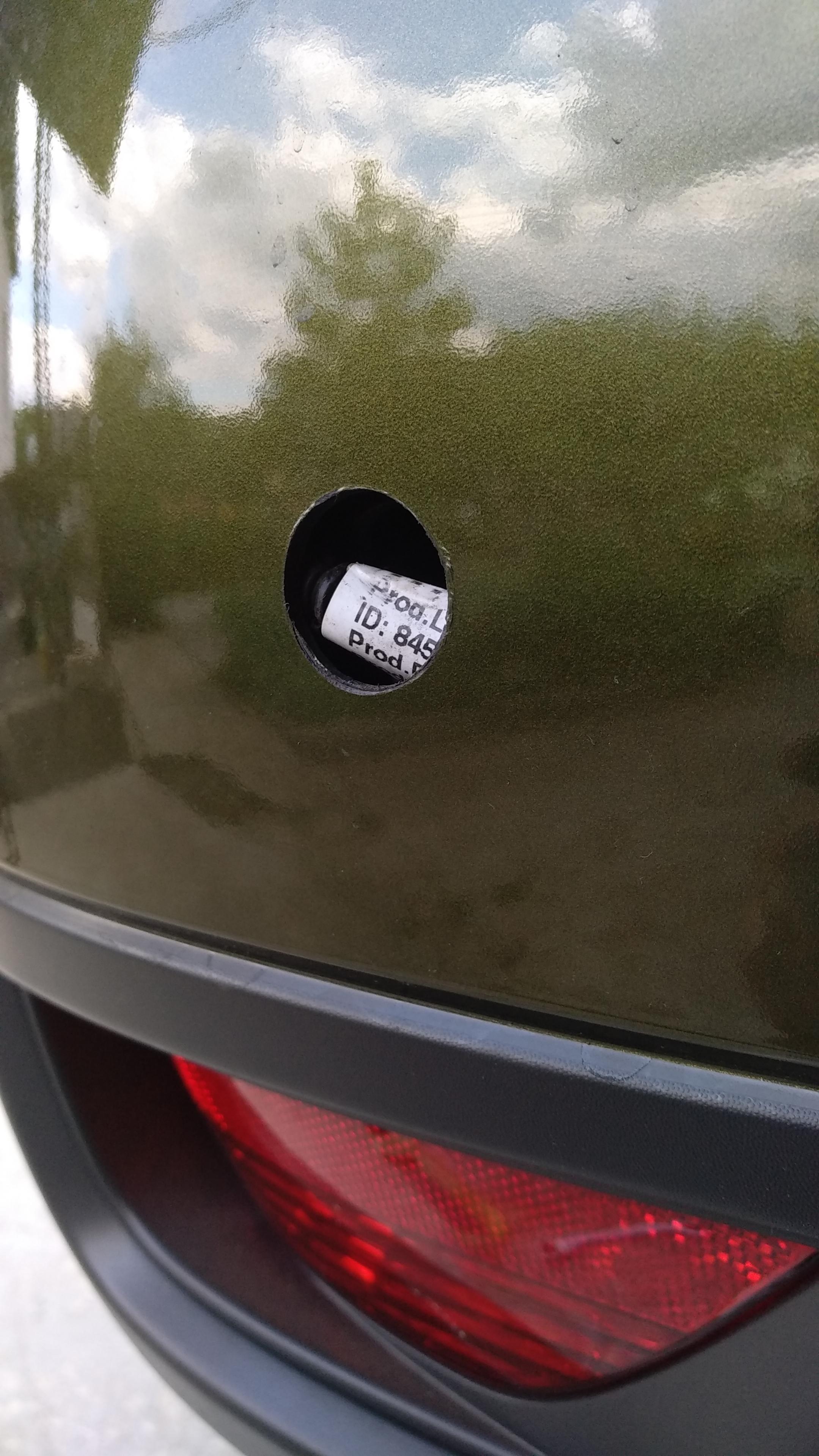

По умолчанию Re: самостоятельная установка парктроника
