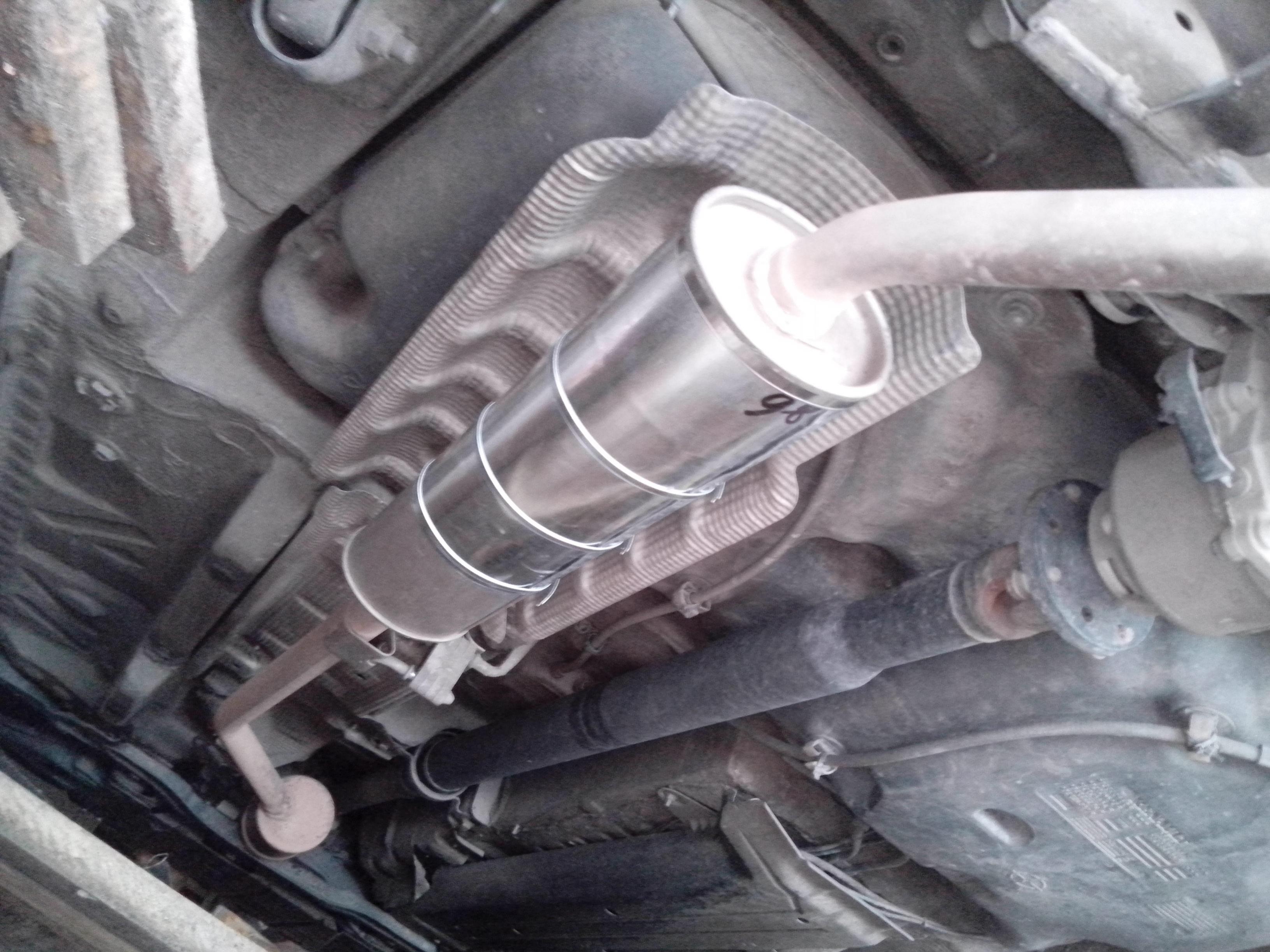

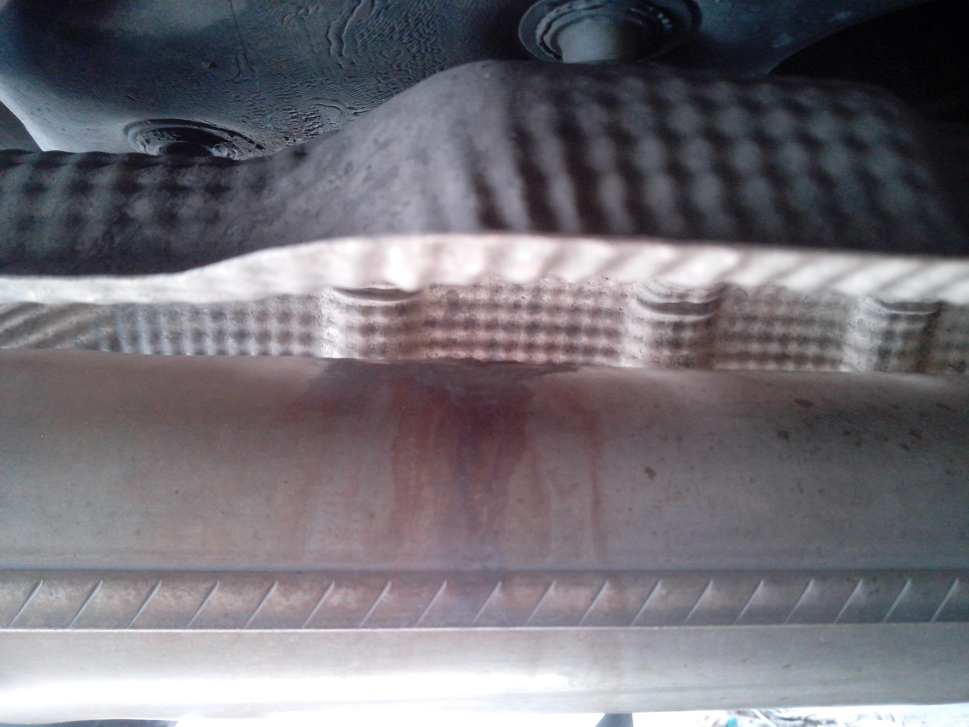

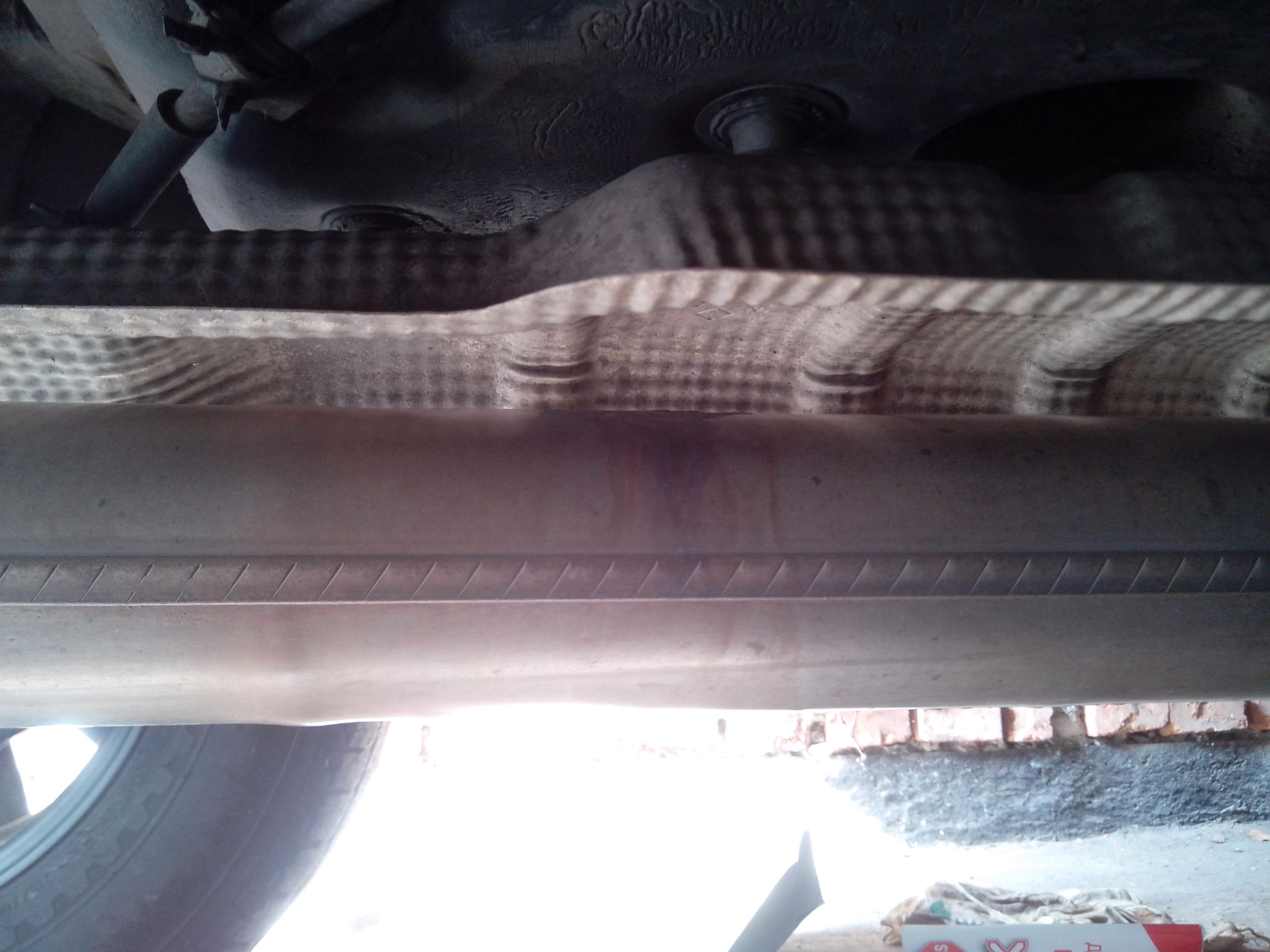

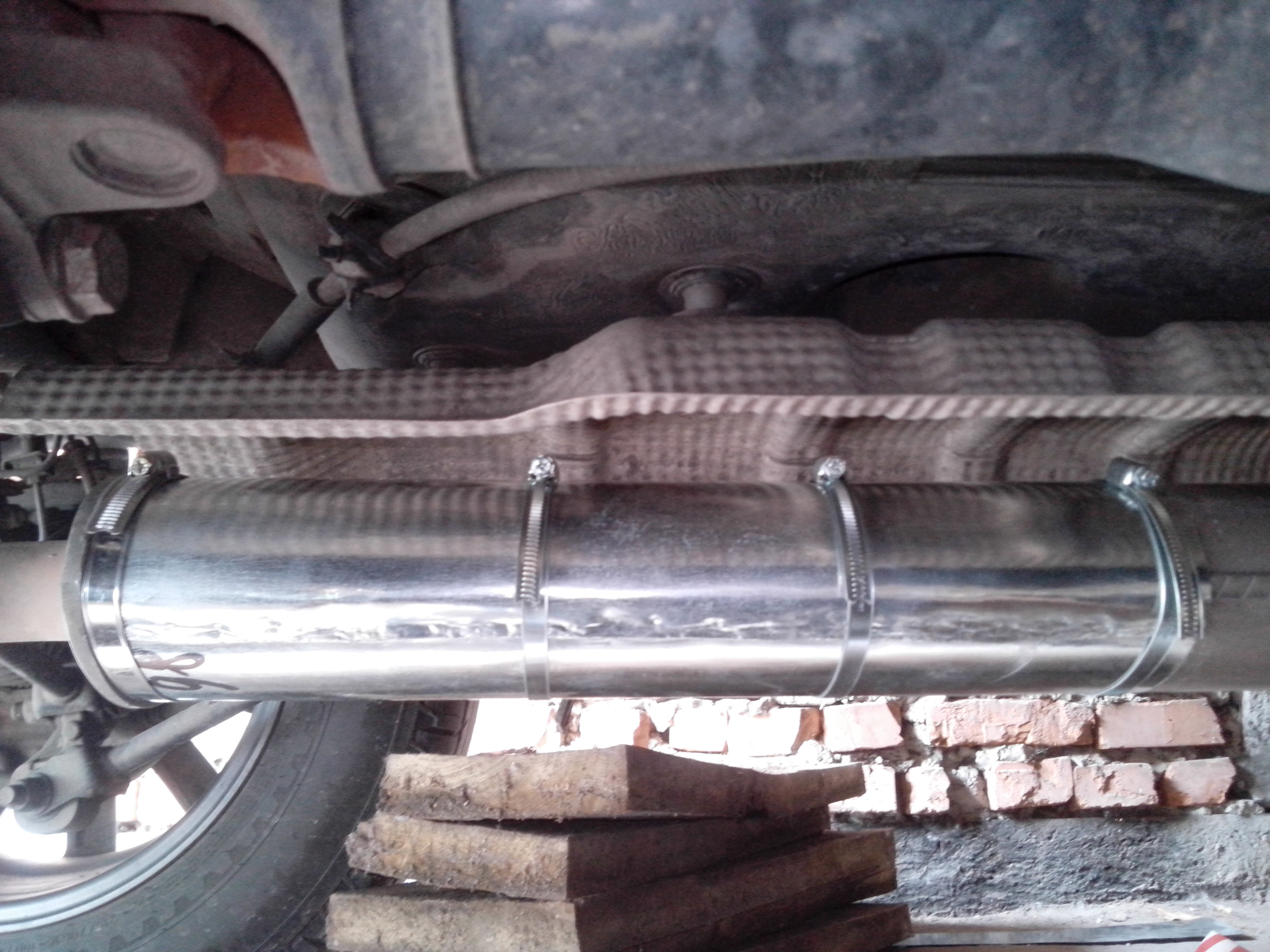

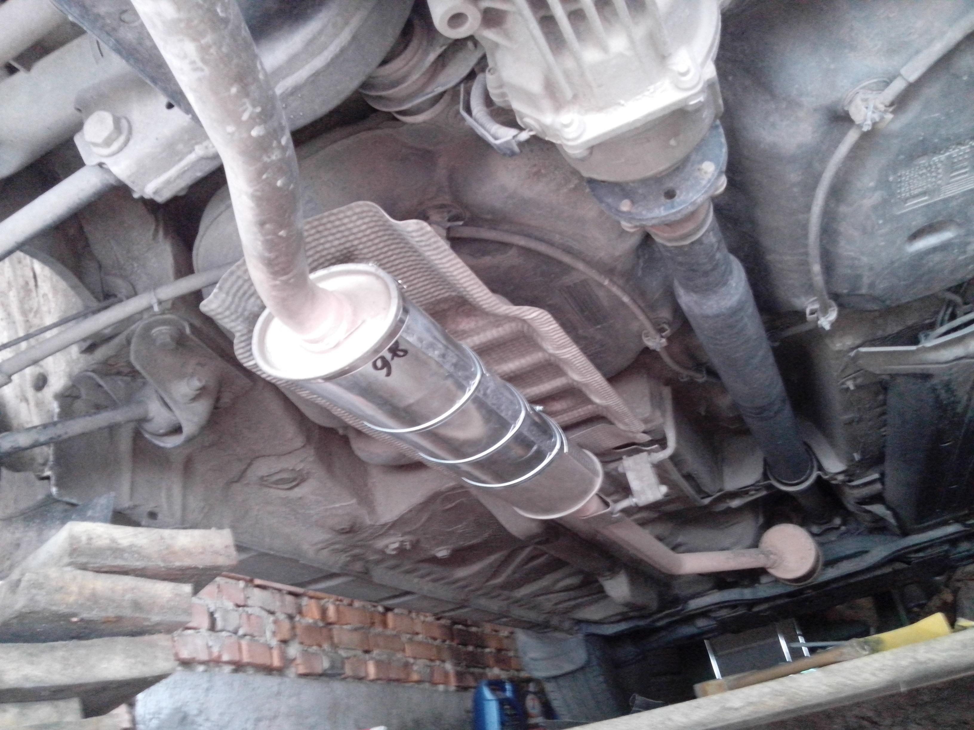

Провел ремонт прогоревшего резонатора. Самое интересное что прогорел он вверху - скорее всего соль от дорог свою роль сыграла, так как там недоступное место в плане смывания ее. А может и эксплуатация 155тыс пробег, 3 года и 1мес. машине, обследовал вроде бы больше никаких признаков прогорания нету.

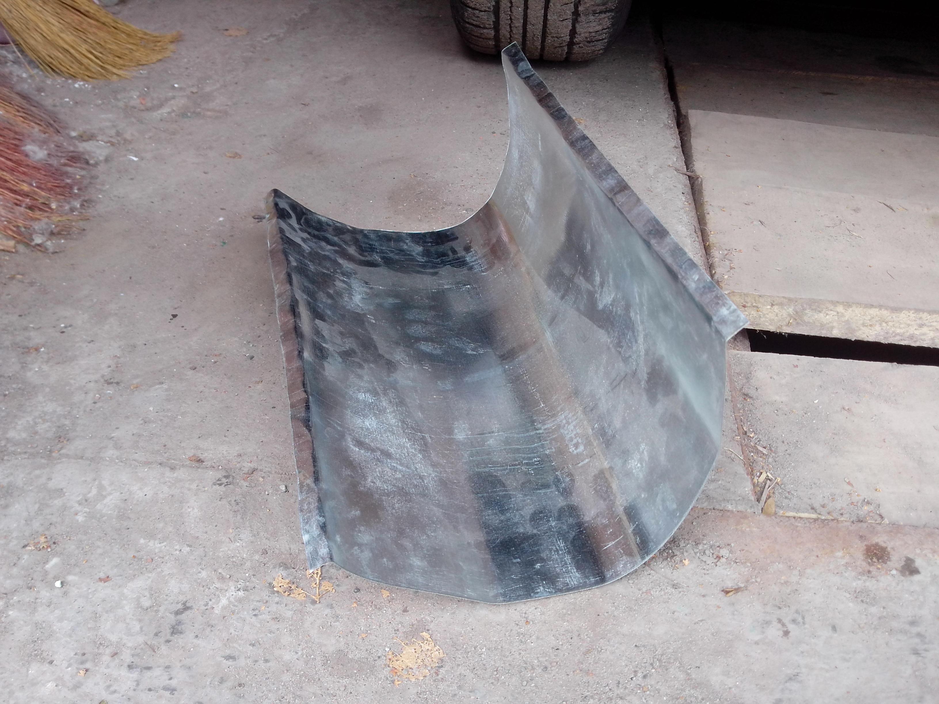

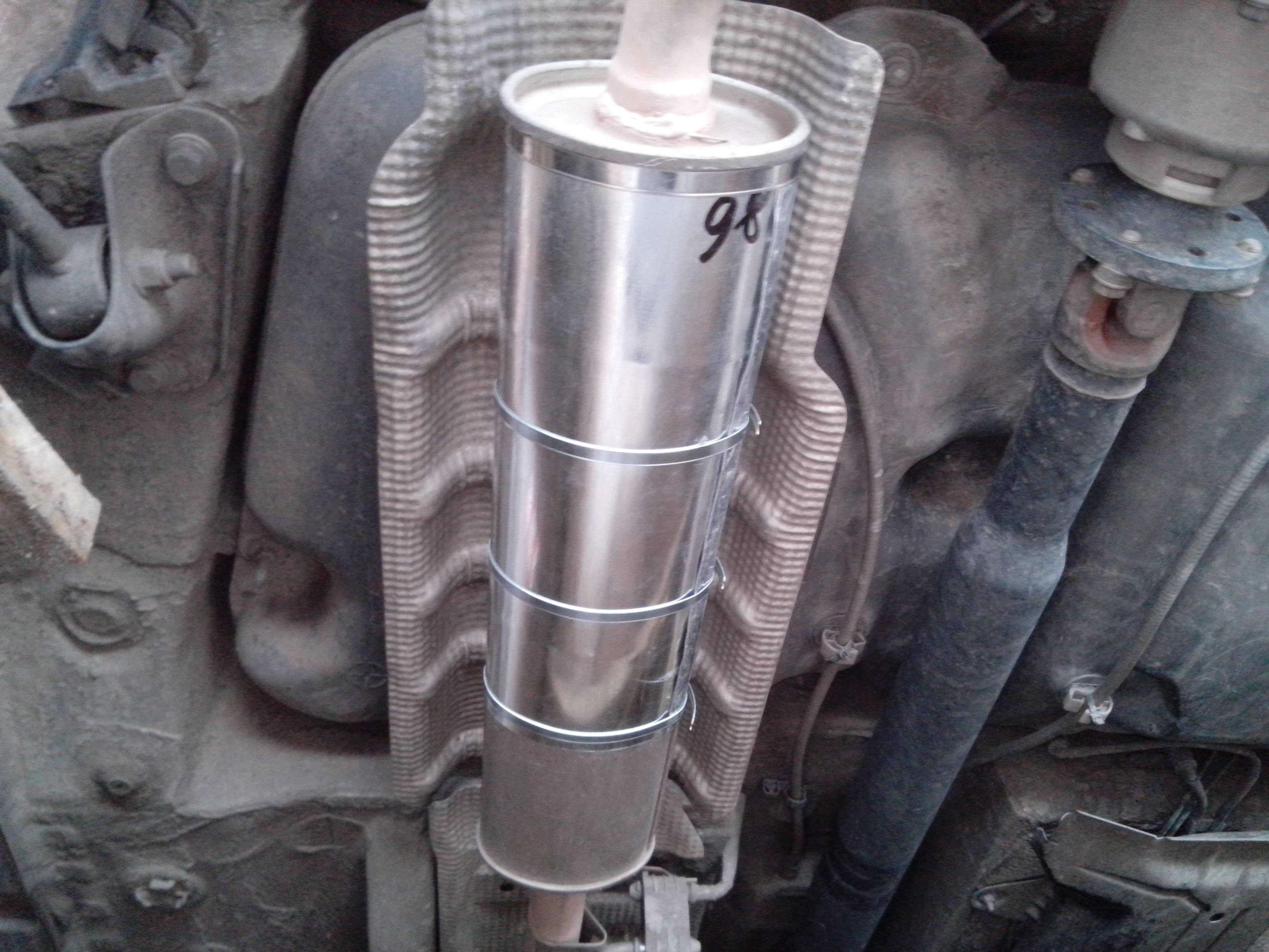

Вообщем было зачищено ржавчину наждачкой, обезжирено, наложено герметика для ремонта глушителей на дыру и плотно обжато оцинковкой. Оцинковку сделал замочком, а потом для надежности еще и хомутами обжал. Фото прилагается думаю все понятно. На все потрачено пару часов с перекурами. Глушитель не снимал, там места предостаточно.
З.Ы. 3-я фотка метки между которыми когда то придется разрезать глушитель.
