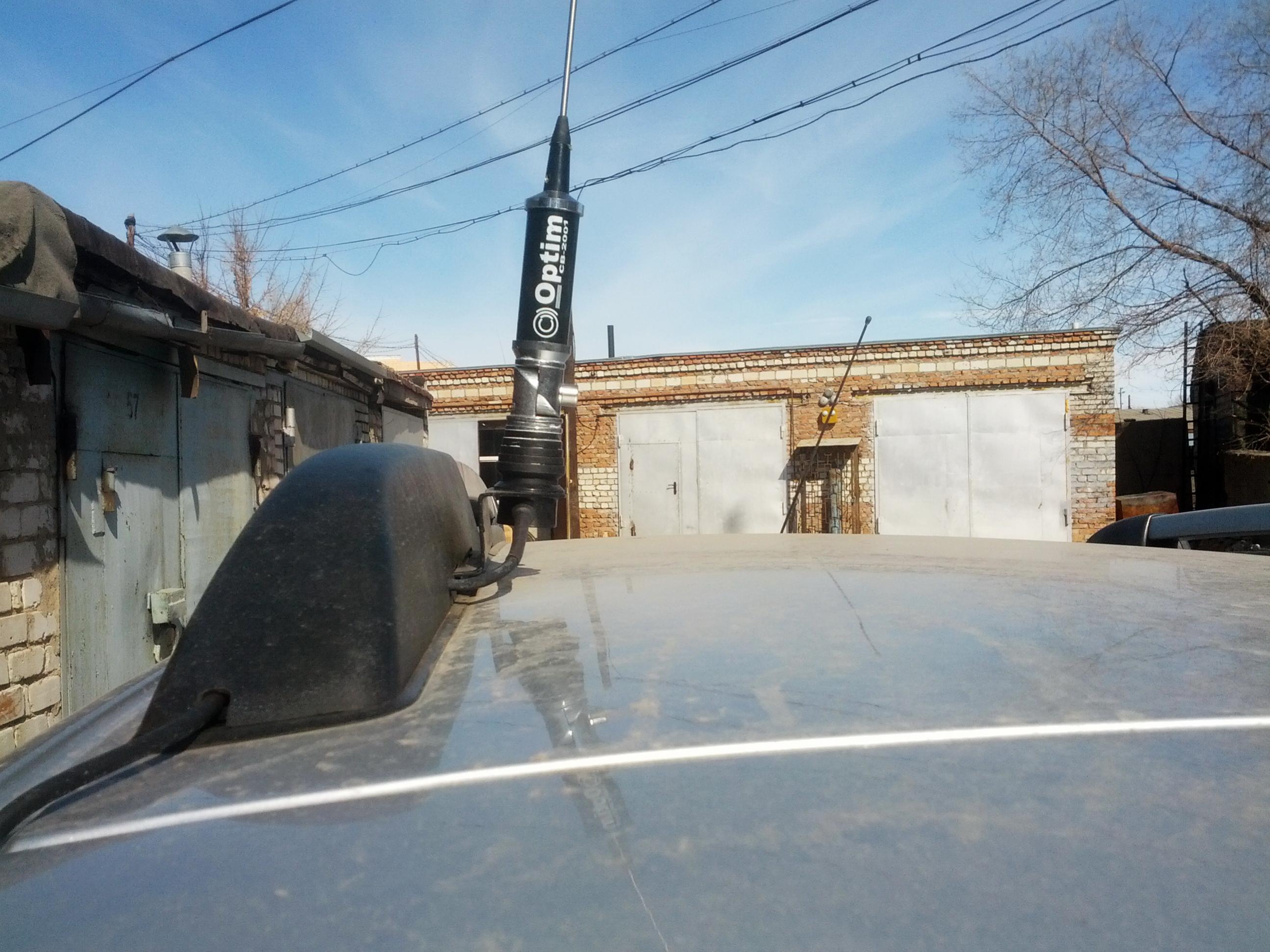

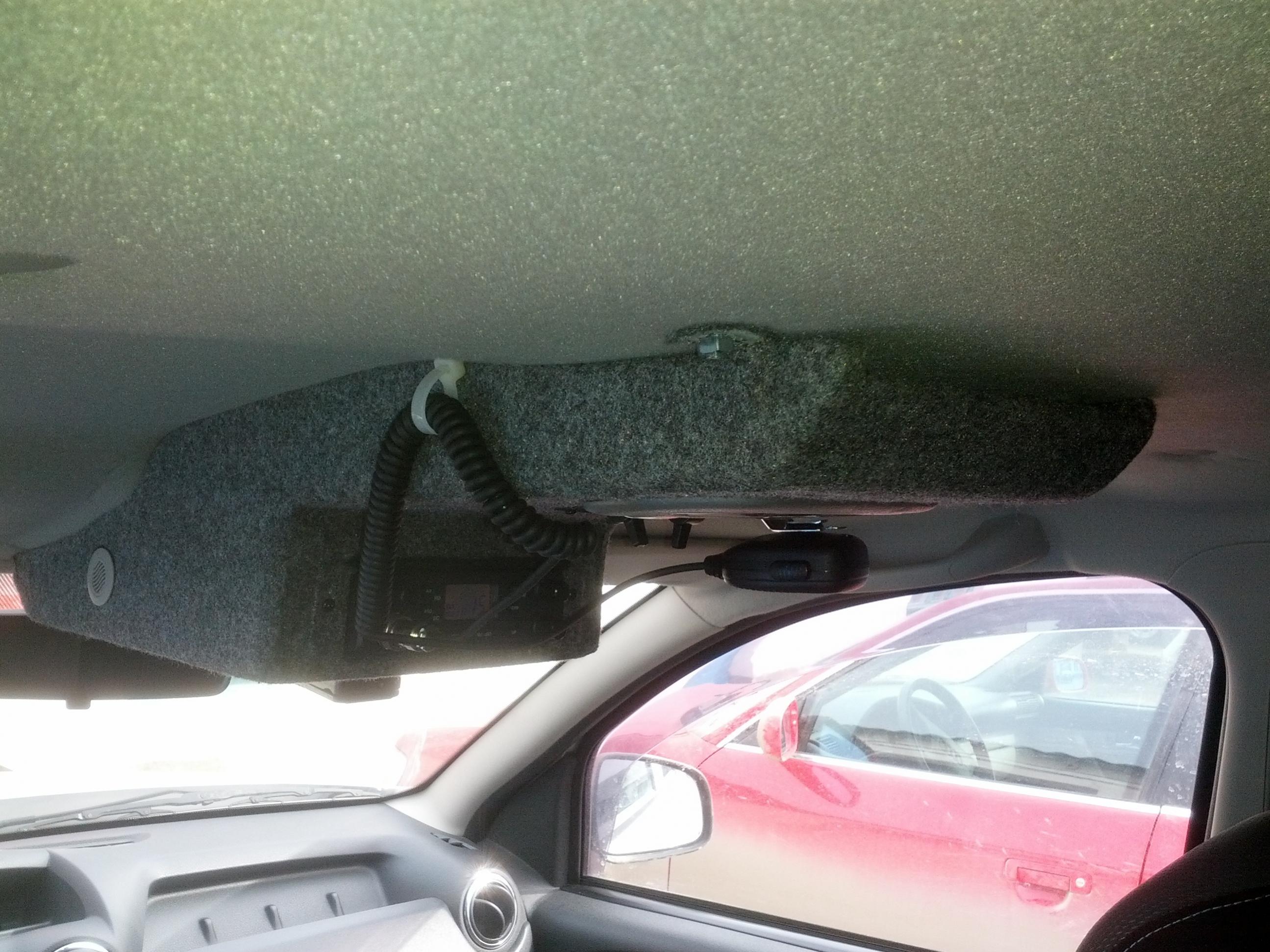

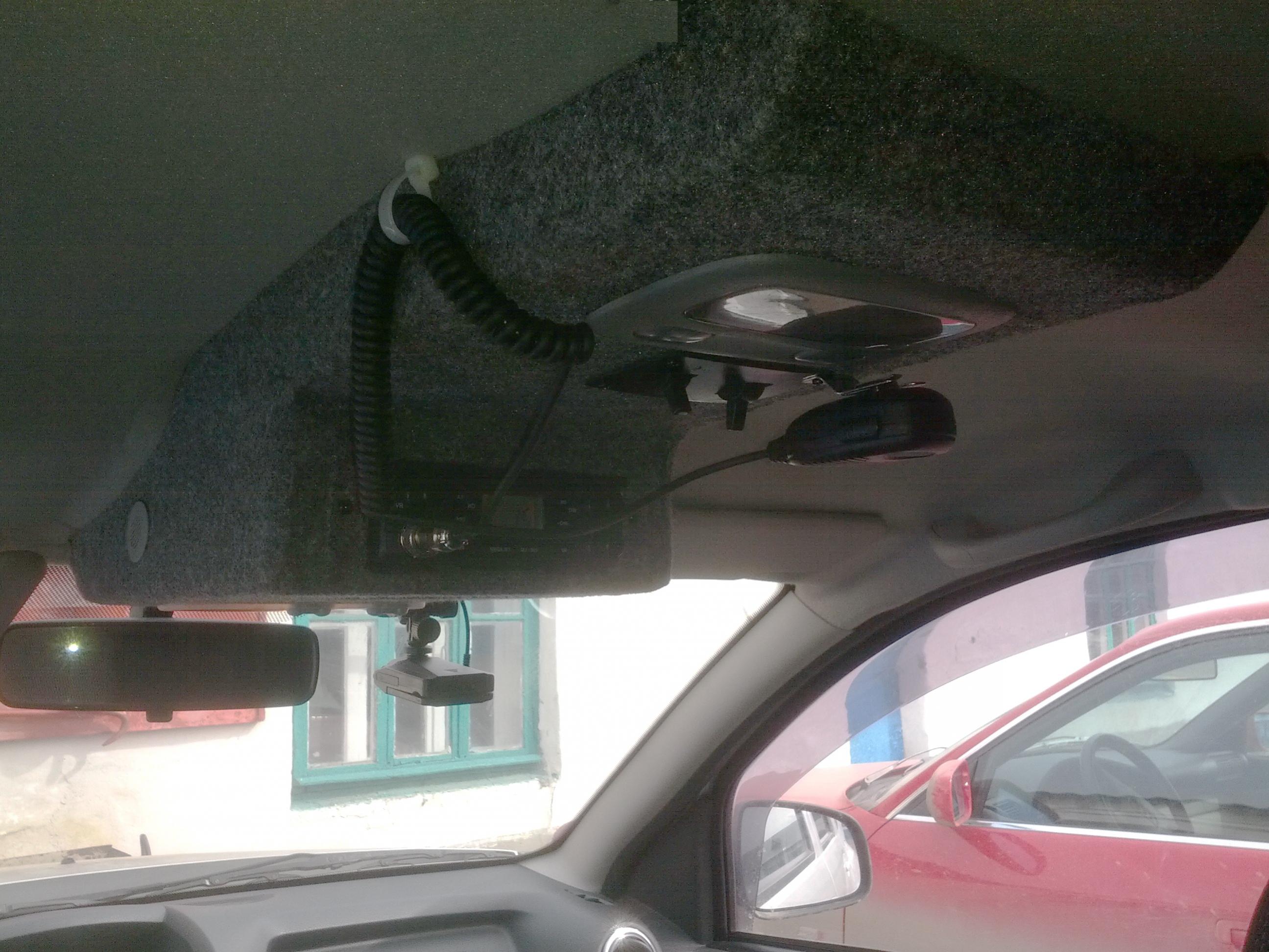

После всех неудачь (поломка нижнего крепления холодной катушки, потом еще штатаного антенного кабеля не хватило, пришлось наращивать кусок, паял изолировал термоусадкой) по монтажу радиостанции, сегодня наконец все поставлено и подключено. Антенну закрепил на кронштейн на заднем левом рейленге. Антенный кабель завел под задний фонарь и делее в салон. Вывел под обивку крыши и далее по левой стороне к потолочной консоли. Плюсовой провод взял от АКБ, завел через штатную заглушку в моторном отсеке, она нахолится правее вакуума, возможно это для тросикового привода педали газа. В сантиметрах 15 от клеммы АКБ поставил предохранитель 5А. Вообщем подключил, включил и стал разбиратся в кнопках. Честно сказать ничего толком пока не понял. В 15 канале слышно дальнобоев и местную рекламу автосервиса. Получилось один раз проверить на прием и передачу. В итоге тест был на 3 км, сказали меня слышно хорошо, а я принимал с помехами. Всеж придется настраивать КСВ, какбы ни говорили, что из коробки ставь и все будет работать. Вот и парочка фото, как все получилось: MJ 350 + Optim CB-2001
место выхода кабеля заделаю герметиком как потеплеет, чтоб провод тангенты не болтался, закрепил его широкой стяжкой, с одного конца оставил 5 см и заправил между обшивкой крыши и консолью. За счет зубчиков на стяжке держится хорошо. Левый тумблер отключает + с АКБ
