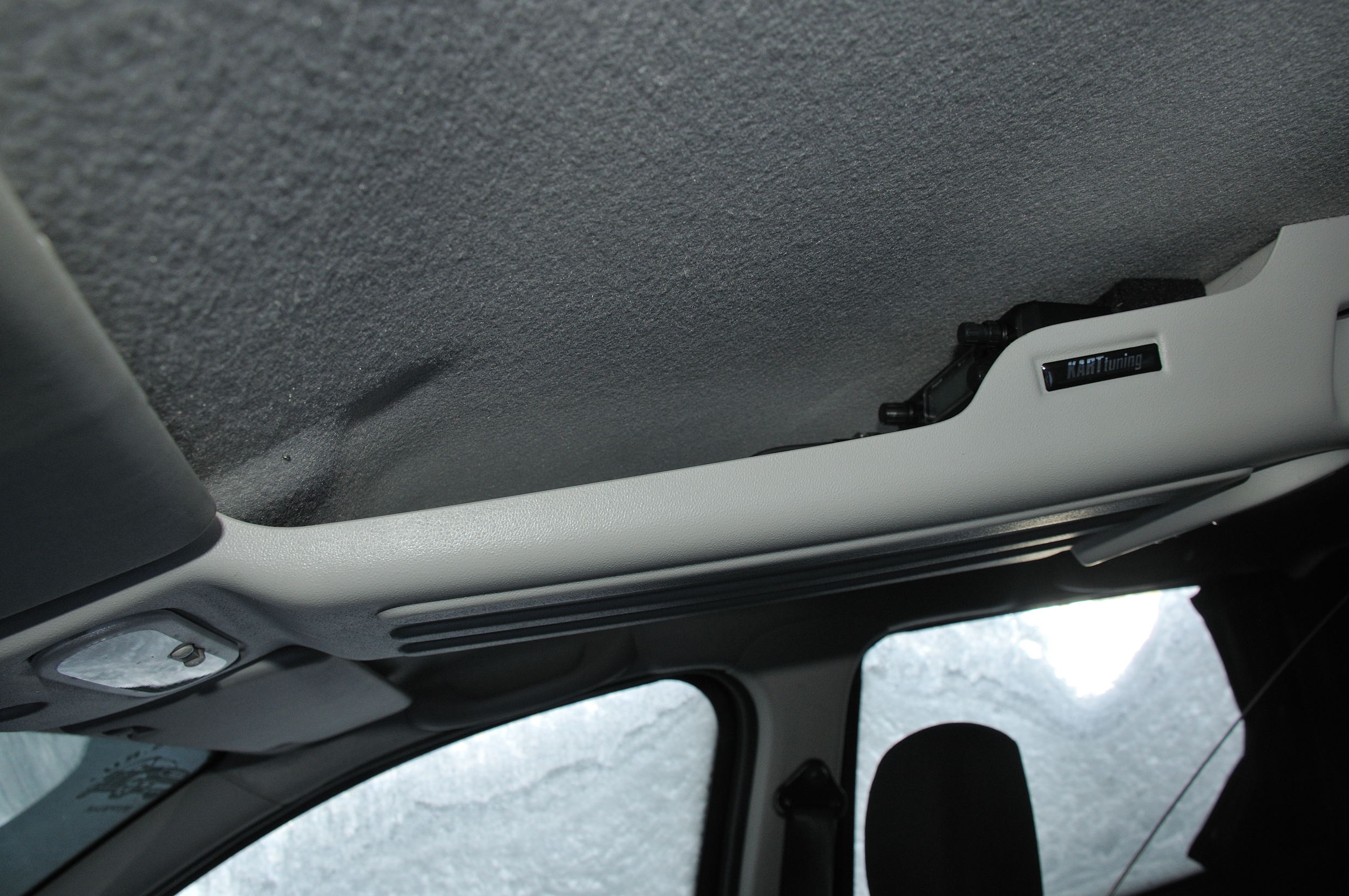

На днях заморочился установкой радейки в полку потолка от КАРТ. Изначально планировал рацию установить повернутой на 90 к движению авто, и закрыть от лишних глаз (но теряется место для вещей в полочке). Уже в процессе решился на нетривиальную установку: панель управления в обратную сторону по ходу движения и саму рацию частично утопил в нишу где скрывается проводка от фонаря доп.освещения (дабы было больше полезного места в полочке), предварительно обрамляя её в самодельный каркас. По управлению радейкой поначалу были некие неудобства, но прикинув что самые необходимые крутилки находятся со стороны водителя уже привык. Ручной шумоподав под рукой, перключатель каналов на тангете, автоматический шумоподав на тангете, какой канал видно с водительского места (на мгновение развернуться если). Как правило на трассе 15 канал слушаешь, плюс второй канал по выбору в режиме сканирования по двум каналам. неделя поездок и привык. Вдобавок, радейку не видно в углублении полочки, а от снайперских любопытных глаз на неё чехол-защёлку сделаю, чтобы не снимать постоянно. Антена - алан мл145 магнитка, то так же свободно убирается если чего и прищёлкивается в салоне когда не используется, и не видно что рация в принципе есть.
В общем как-то так, для автотуризма по РФ сойдёт. Рации со скрытой установкой типа megajet 5х не брал в принципе, т.к. таксисты жалуются на частый отказ шлейфа от тушки до тангетки.
