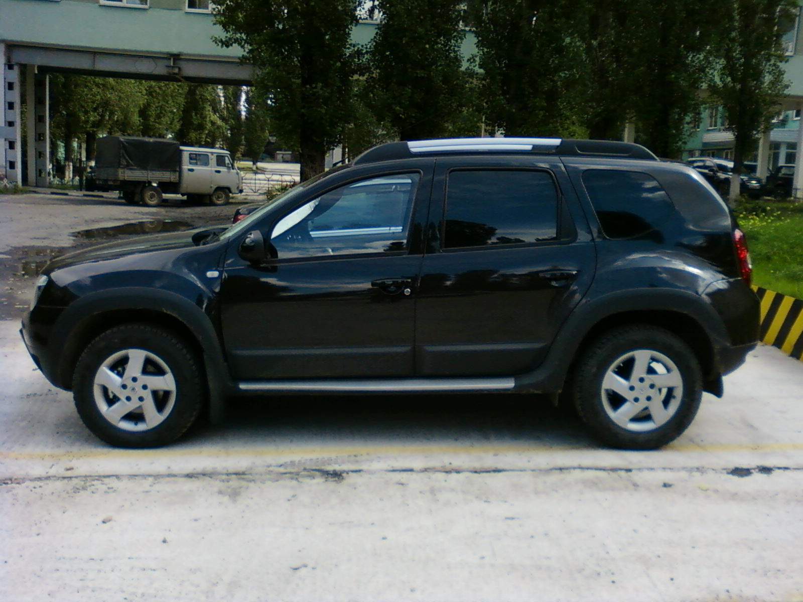

...заодно фото моего дизелька с накладками и брызговиками Элегант-4 и задними подкрылками...можт кому интересно будет..
