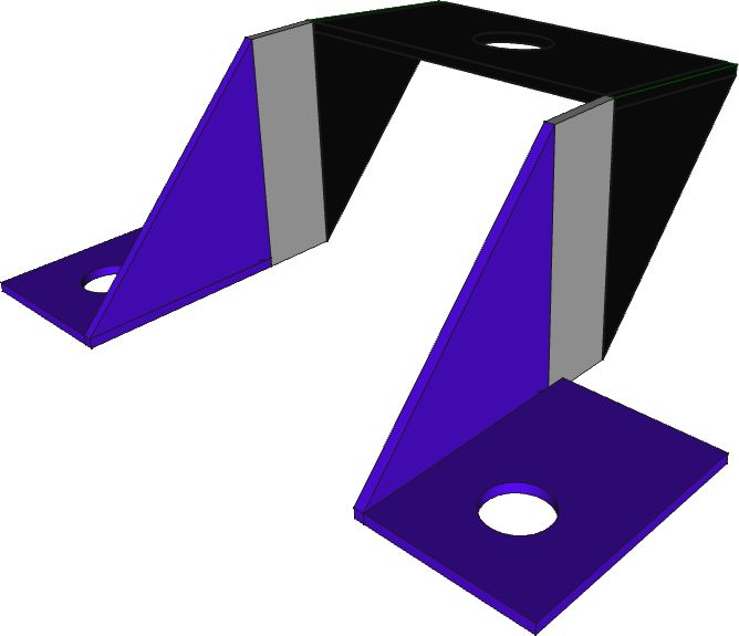

Долго решал, каким способом "зацепиться" за "массу". Варианты, предложенные ранее (например, http://www.dusterclubs.ru/vb/showpos...&postcount=524, http://www.dusterclubs.ru/vb/showpos...&postcount=622 или http://forum.ci-bi.ru/viewtopic.php?f=10&t=10966) неплохие, но все же у меня зародились сомнения по поводу поперечной устойчивости кронштейна. Решил остановиться на своем варианте. Крепится на все те же шпильки рейлинга. Синим выделены части, находящиеся внутри пластикового кожуха, черным - полностью снаружи, серым - имеющие пересечения с пластиком. Обращен будет как и у всех - внутрь. Материал - скорее всего, "нержавейка" 2-3 мм. Размеры брал приблизительно, основываясь на уже представленных фотографиях. При изготовлении, естественно, все будет "допиливаться", это только идея.

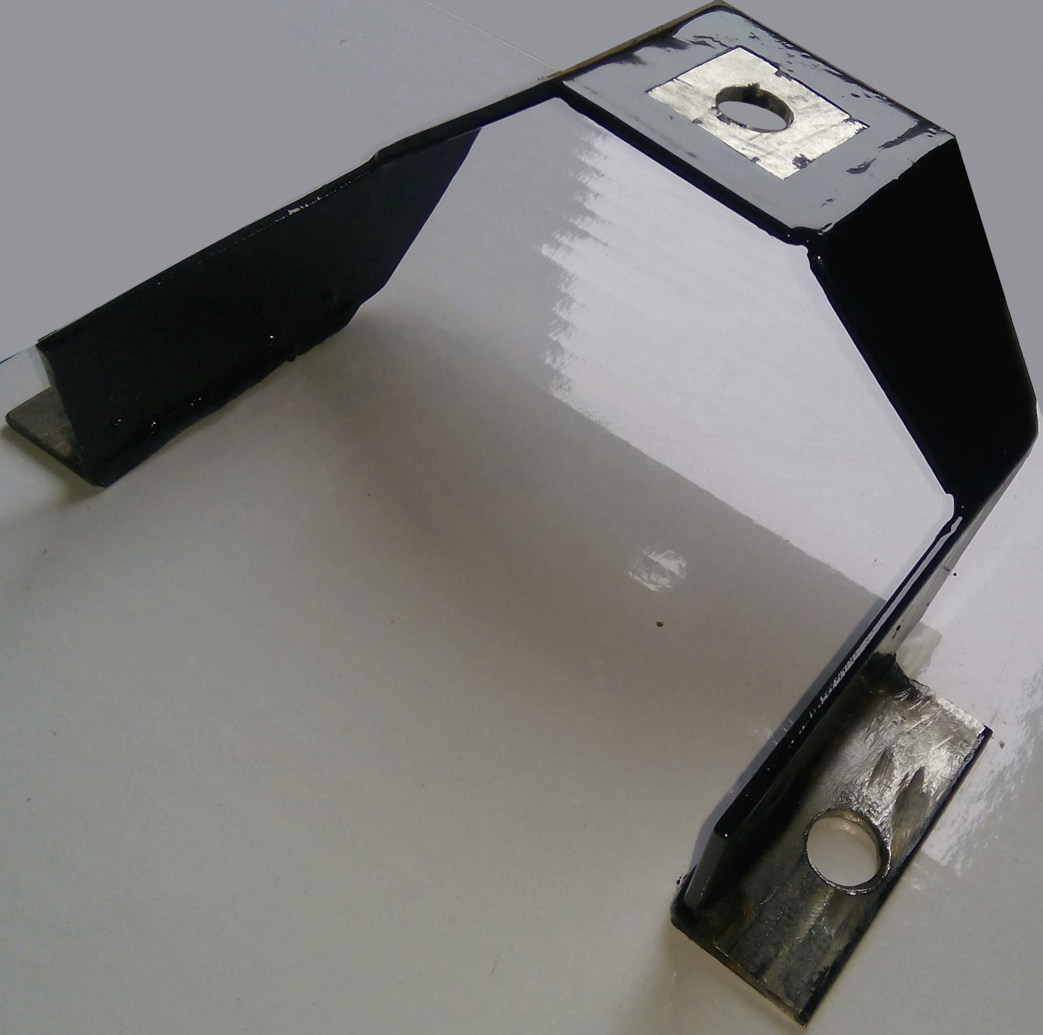

Удалось изготовить опытный образец (руки не доходили - "лето, дача, помидоры..." ). Материал - "нержавейка" 3 мм. Аргон найти не получилось, варили электродами, поэтому есть "огрехи". Как погода (или дача) позволит, займусь непосредственно установкой.
