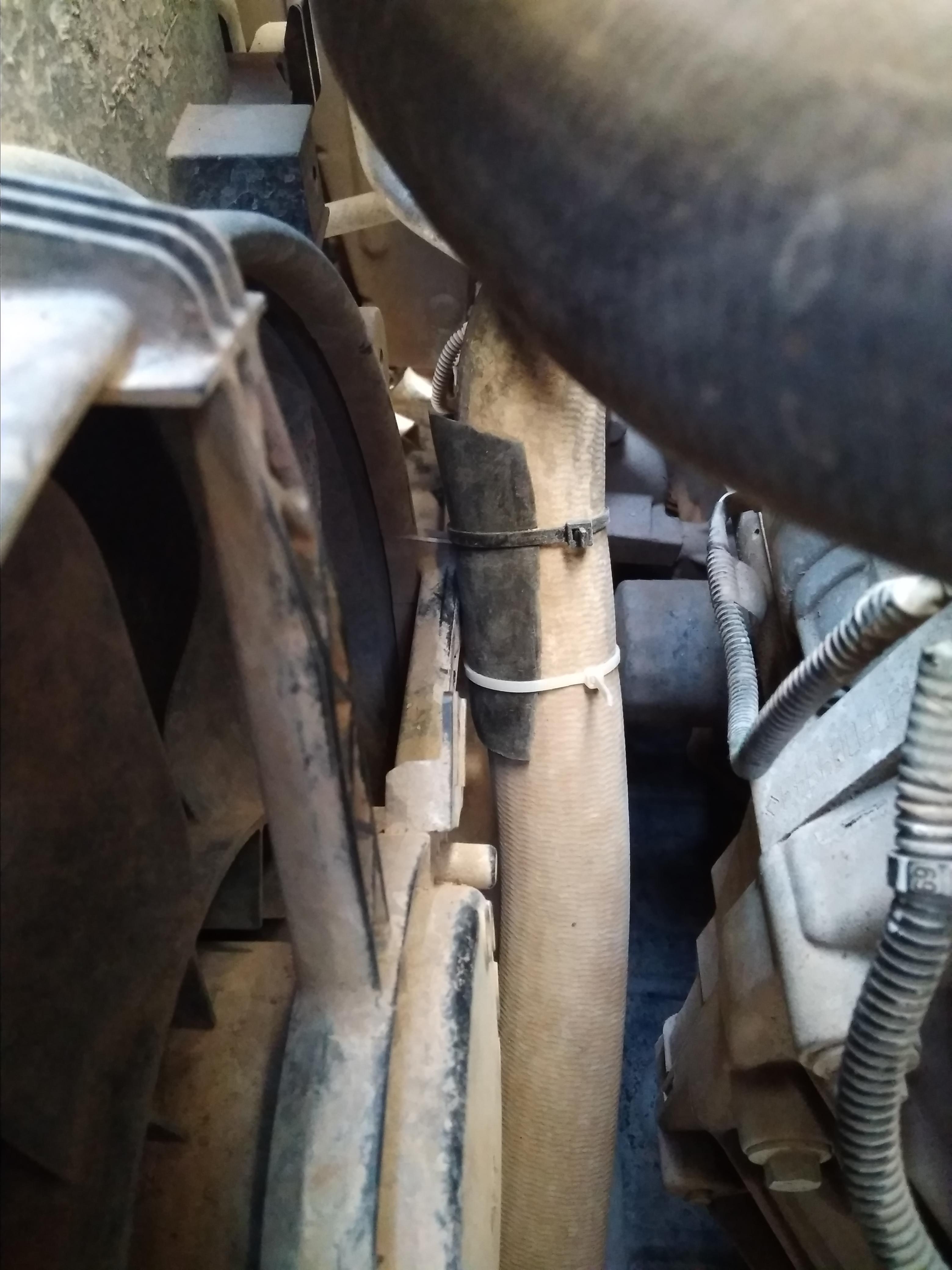

Сообщение от Skunk Посмотреть сообщение
Менял нижний патрубок вместе с радиатором. Причина - сломались оба нижних крепления радиатора - в результате радиатор немного смещается внутрь, и диффузор вентилятора начинает касаться нижнего патрубка, скорее всего после ударов "губой" (об песок, снег, наст... в общем было) - по металлу всё ок, а вот пластик бампера и накладка по низу вся покоцана. А вообще причина повреждения радиатора при малейшем смещении переднего бампера - пластиковый диффузор, который стоит между бампером и радиатором. Я в итоге его сильно обкорнал, практически ликвидировал. Думал сделать из мягкого пластика, типа пеноплекса, но не стал ничего делать. Езжу так уже больше года - на температурном режиме не сказывается.
Старый радиатор, кстати - сам по себе абсолютно целый, а нижние крепления - штыри собственно говоря - можно из чего-нибудь сгамырить.
А, да, патрубок стоит столько же, сколько радиатор.
У меня крепления радиатора в норме, есть небольшой люфт. Скорее всего так на заводе собирают. Поставил сегодня бандаж на место трения и хомутами стянул , что б не слетел. А то что цена патрубка космос это я в курсе. Не хочется , что б другие попали.
