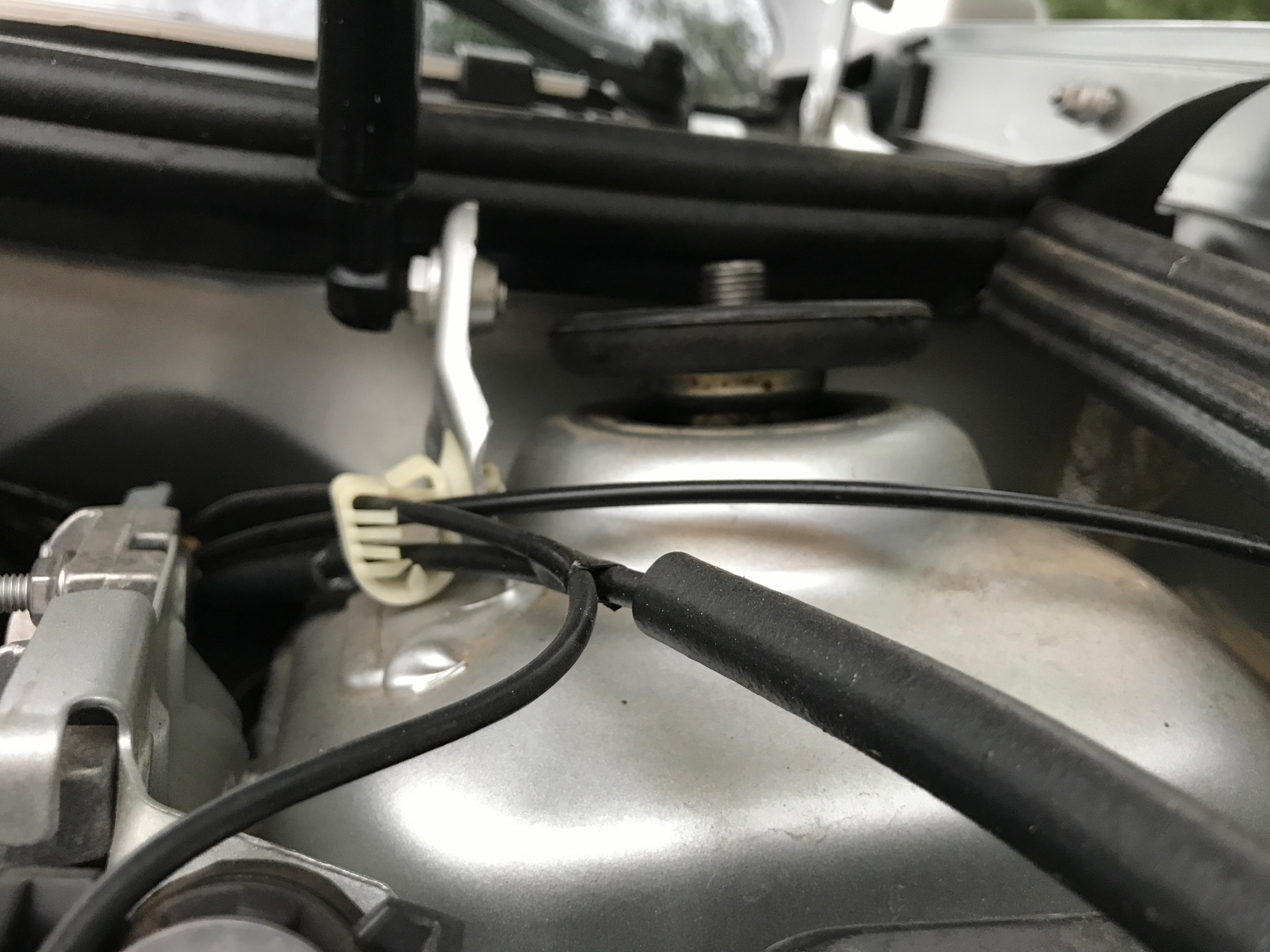

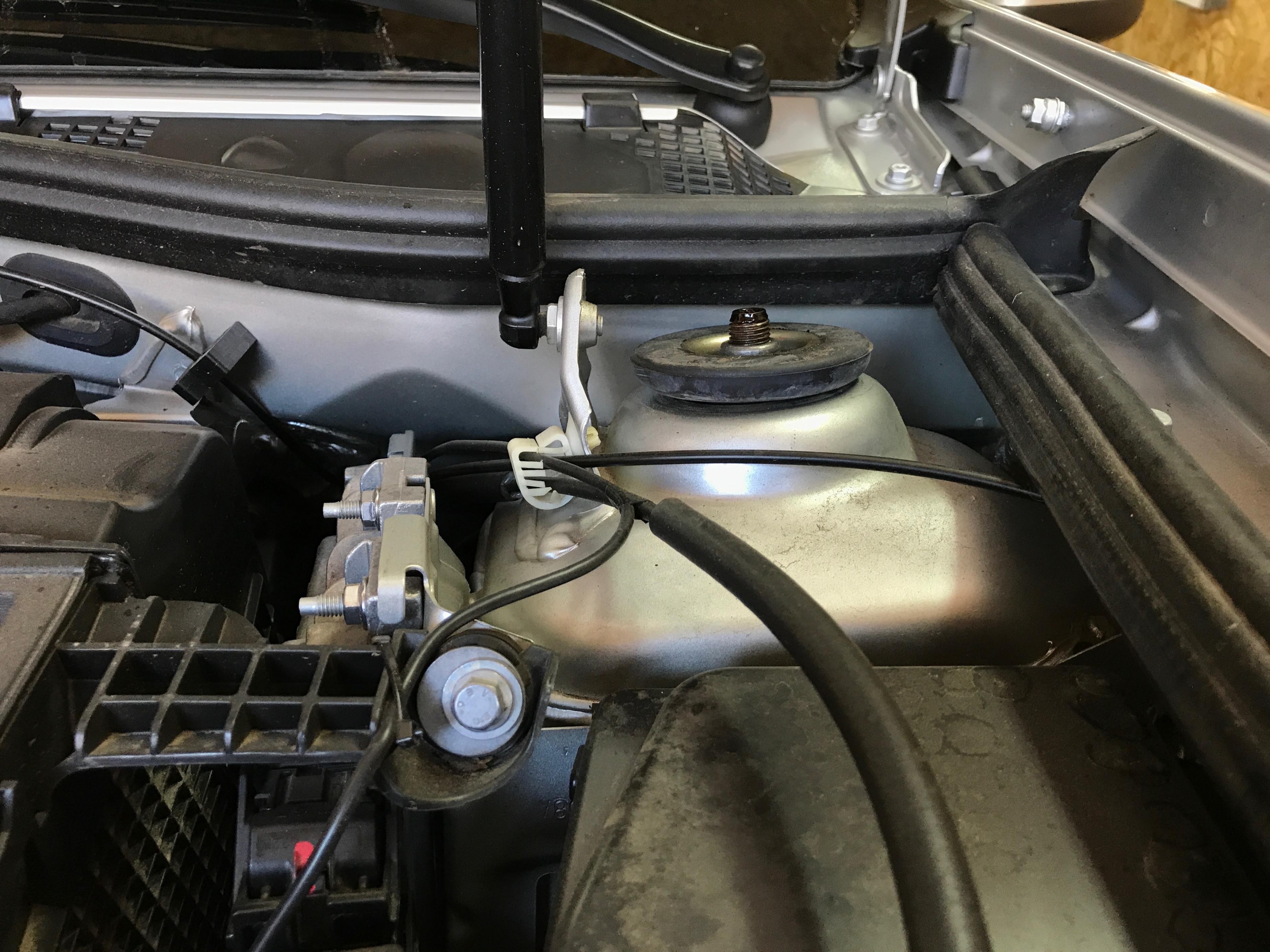

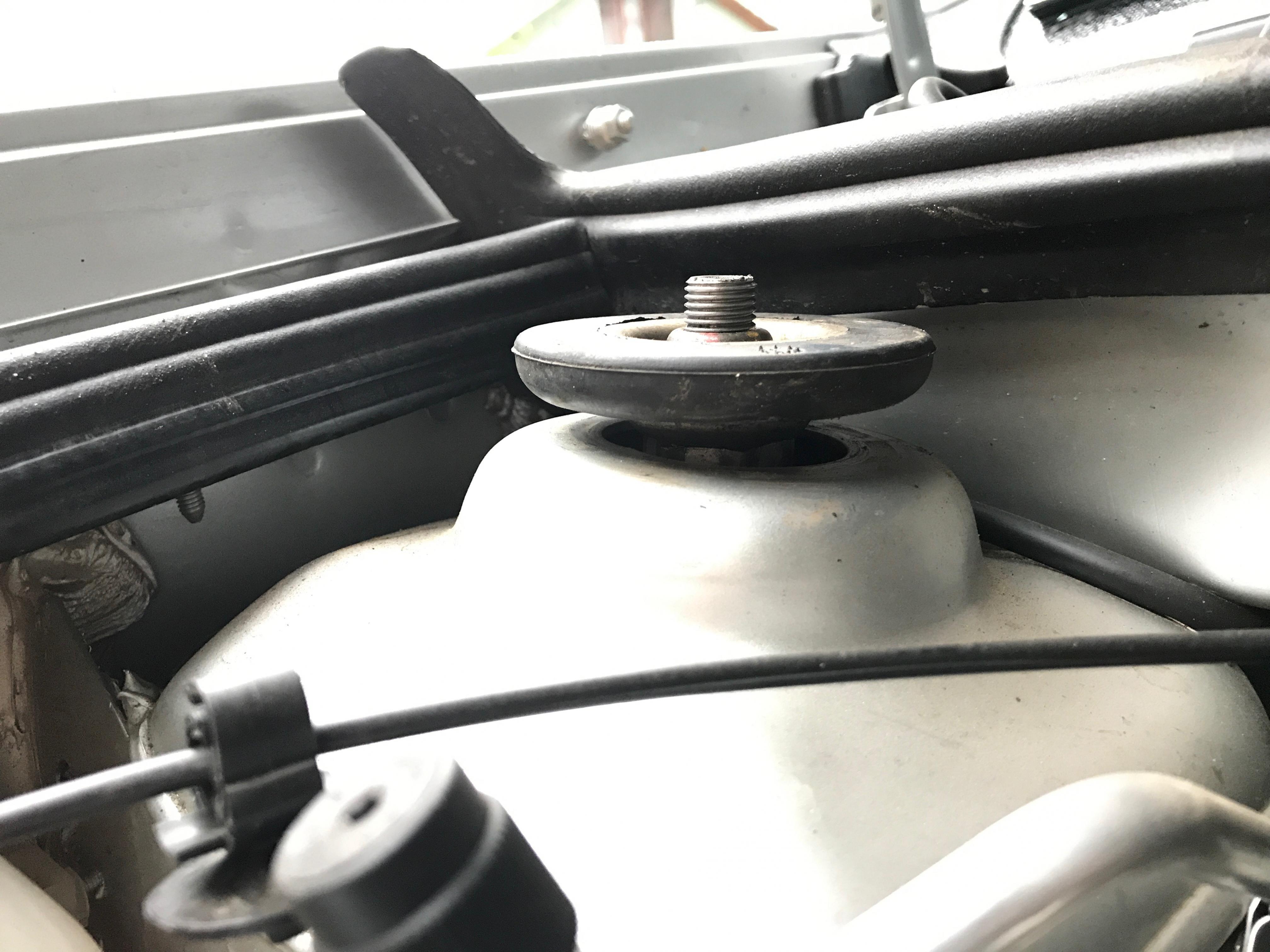

Тест передних амотризаторов с увеличенными штоками закончен.

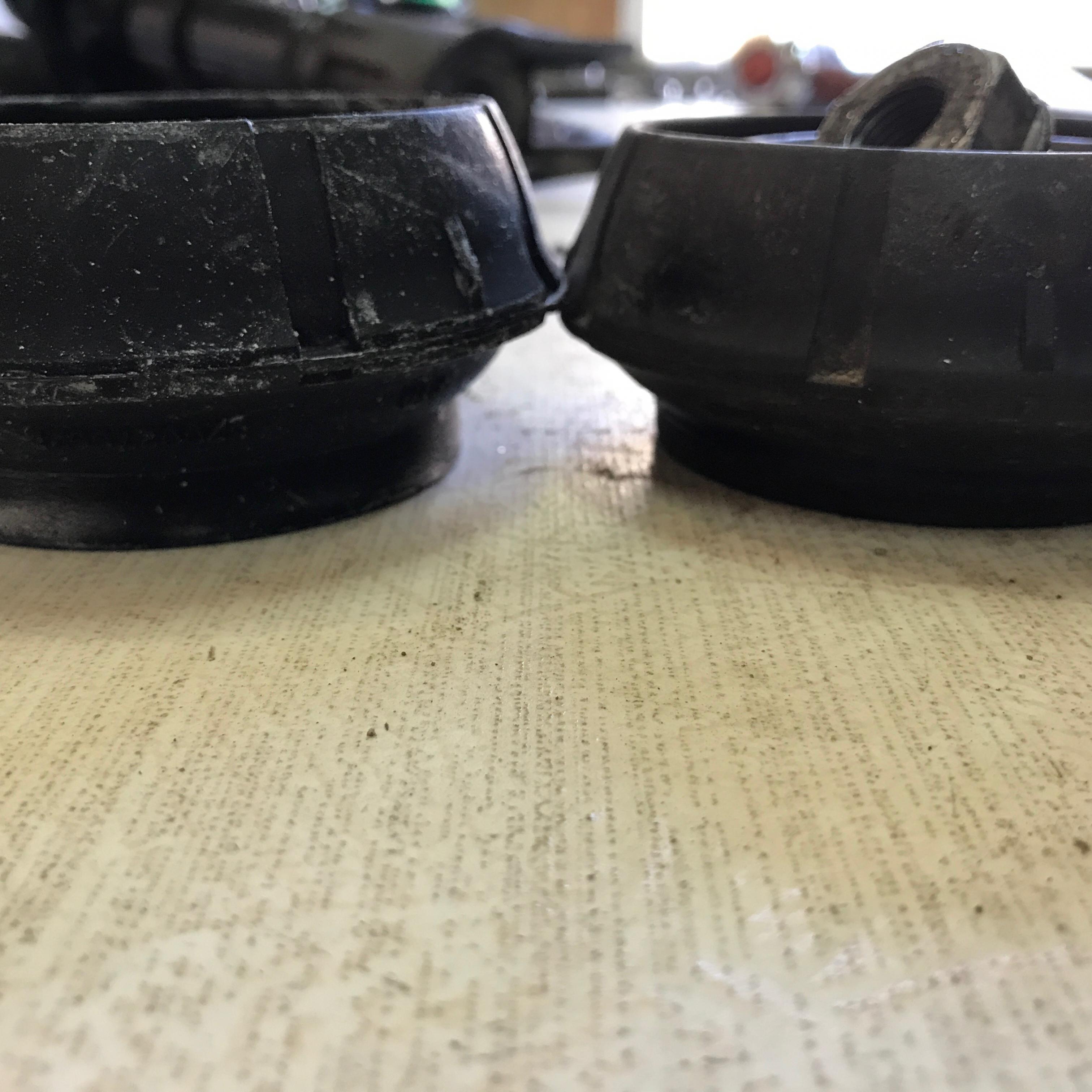

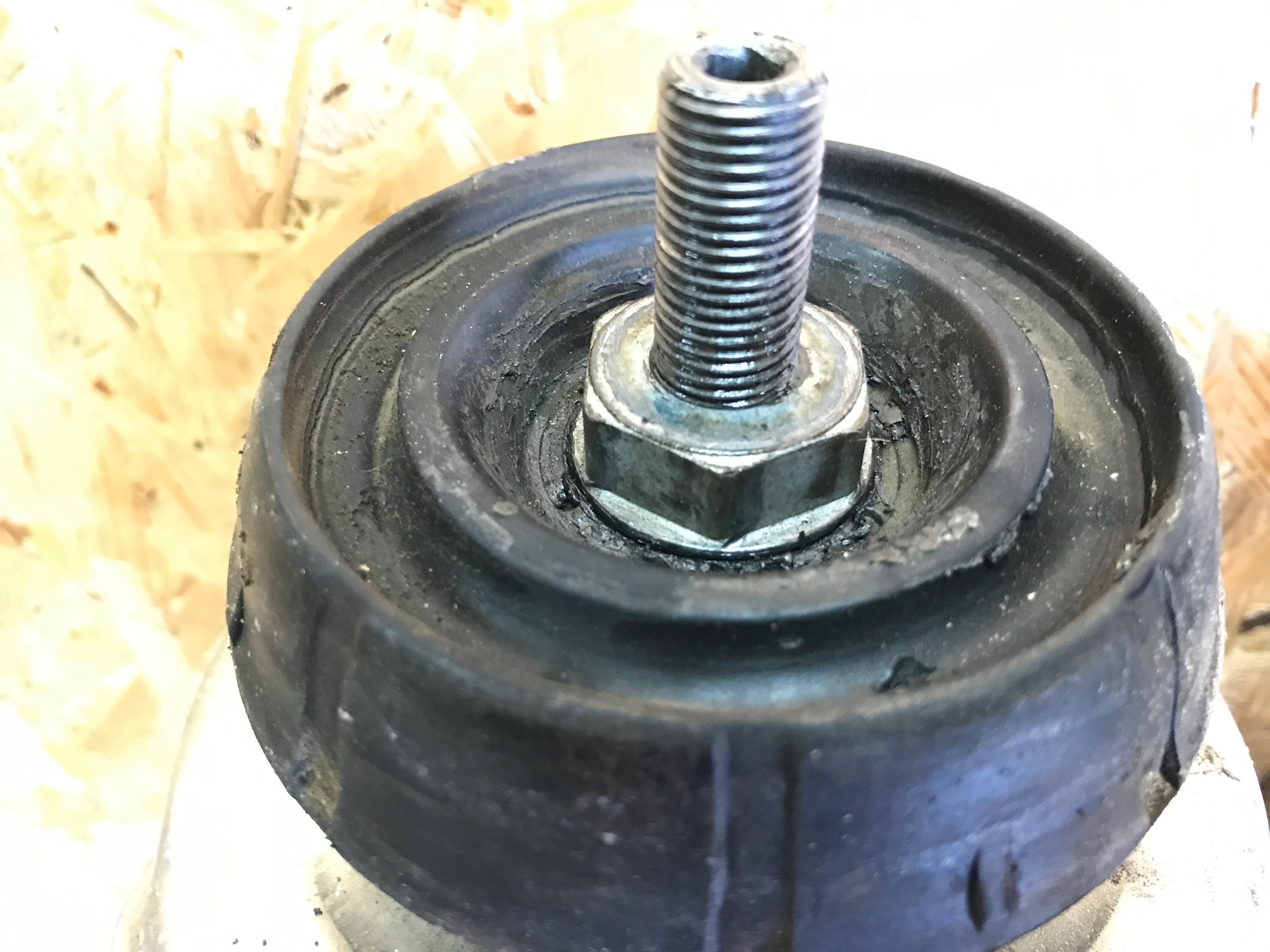

Амортизаторы оказались слишком жесткими, и, как следствие при установке с более жесткими пружинами H&R выдавили верхние опоры и подшипники уже на третий день эксплуатации. Также на второй день появились стуки с обеих сторон впереди.
Снял амортизаторы, поставил на место штатные с пружинами H&R и новыми опорами и опорными подшипниками.
Все стуки сразу пропали, подвеска конечно стала мягче, но более собранной, чем на стоковых пружинах.

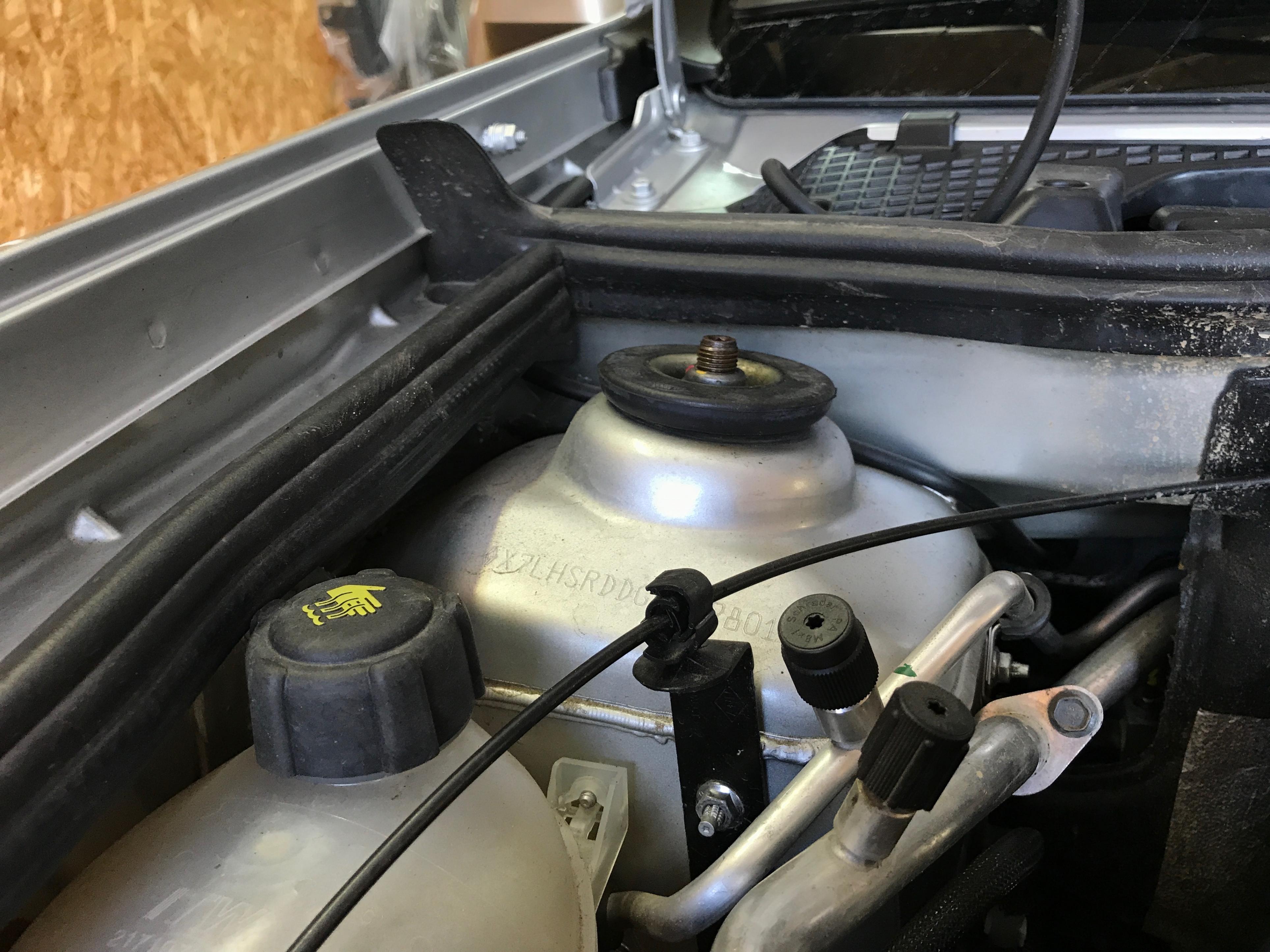

После замены опор:
