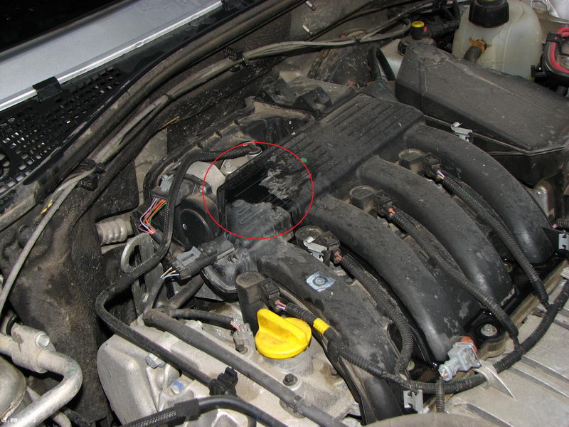

ВСЕМ СРОЧНО ЗАГЕРМЕТИЗИРОВАТЬ капот. 2 дня назад затроил двигатель, показало - ошибка Р0303, пропуски зажигания в 3 цилиндре(счет вести от аккум. как на фото где течет). Снял - оказалось сгорела катушка, снаружи слегка сырая(первая мысль- антифриз, но нет), внутри катушки все выгорело и вся труха выпала при вытаскивании на свечку в колодец(сухо). Сгорела по причине попадания воды с капота, как на фото. Катушка зажигания 0040100071 BERU 2520 руб
