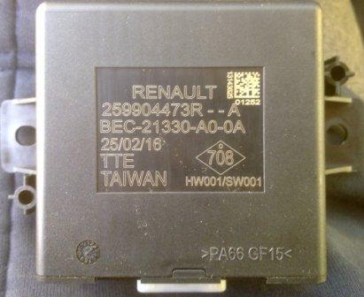

Перестал пищать парктроник.
В декабре(16г) установил фаркоп самостоятельно с электрикой.
Парктроник продолжал работать.
Прошло несколько месяцев нормальной работы. А вот недавно перестал пищать. Почитал форум - проверил вначале проводку.
Ничего не снимая, просто снизу разглядывал под бампером. Проводка датчиков вроде целая.
Некоторые площадки крепления провода датчиков парктроника отклеились ещё до установки фаркопа и болтались на проводе.
Но поскольку всё работало, оставил как есть. Может быть надо было восстановить приклейку.
Снял пластиковую обшивку, снял излучатель, принёс на работу, и подал с генератора сигнал. Сигнал слабый, поэтому пищал тихо. Но работал. Излучатель (пьезо) живой.
Прозвонил между пищалкой и эбу - контакт есть. Питание 12В приходит на разъём, идущий к эбу, желтый провод (вкл зажигание и задней передачи)
Получается грешить на эбу. Вскрывать постеснялся. На защелках останутся следы вскрытия. (надежда на гарантию ещё есть)
Ценник на эбу в инете от 2000р на разборках, до 11тыр. добавлено: 259904473r
Если бы была острая необходимость, давно бы побежал к официалам, вроде бы гарантийный случай. Но это надо тратить время.
Хотя уже начал привыкать, и сейчас как будто чего-то не хватает.
Всё-таки непорядок, устройство есть, и не работает.
Наверное, придётся двигаться к дилерам. Сколько уйдёт времени и денег
