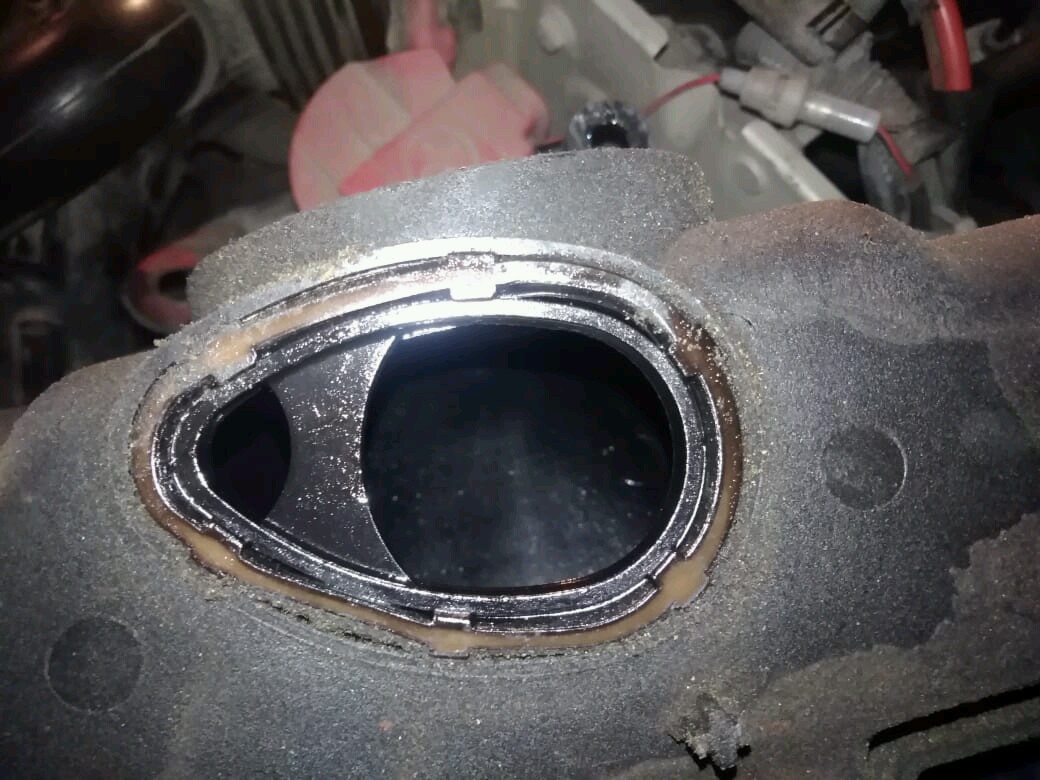

Собственно, вот и продолжение предыдущего поста. Поехал к своему местному кулибину, Ивану. По работе удачно выдалась тишина, и я оставил ему машину. Спустя полдня, я начал получать от Ивана множество фото и видео в мессенджере, как подтверждение активной исследовательской деятельности.

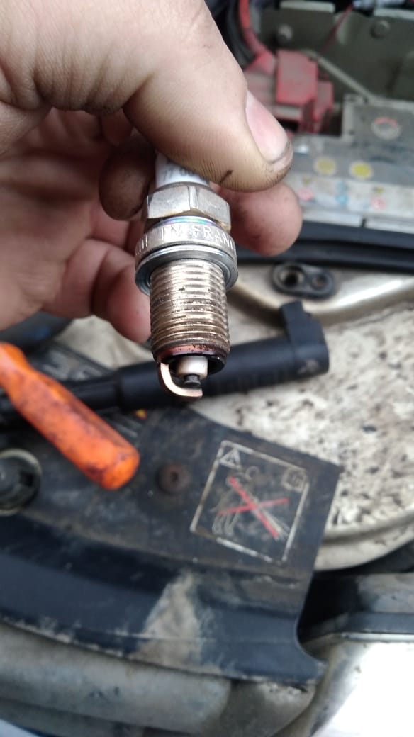

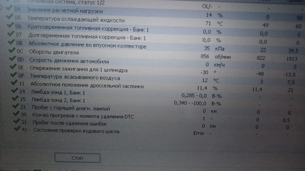

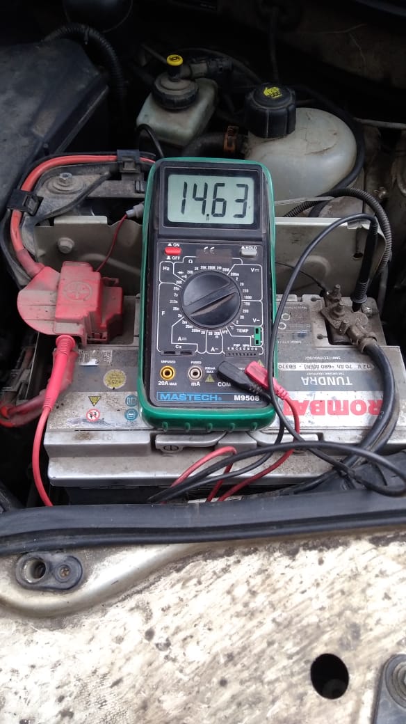

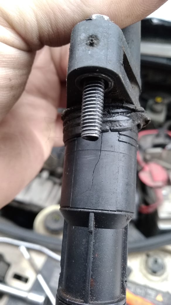

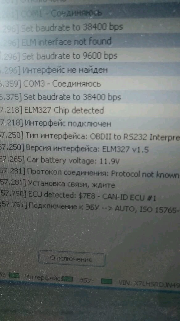

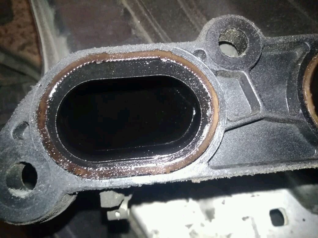

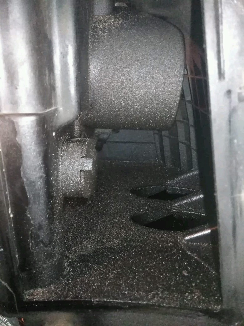

Приступим. В корпусе воздушного фильтра, точнее за фильтром обнаружено большое количество масла, которого там быть не должно. Ну и песка там, не меньше чем масла. Забегая вперёд, скажу, что масло он слил, а вот песок вычищать поленился. Дубовые прокладки ресивера, которые я оперативно тут-же прикупил и привёз ему. Кину камень в огород Лоранта, какого хрена, при снятии дросселя они не снимают ресивер, чтобы заменить прокладки? Это минутное дело, особенно учитывая тот факт, что эти прокладки никто никогда не менял там тоже. При заглушенном двигателе напряжение на ЭБУ – 11,9В. На заведенном – 14,6В на аккумуляторе. По мнению Ивана – бедная смесь, низкая лямбда. Даже при увеличении оборотов не поднимается показатель лямбды. Трещина в корпусе катушки зажигания. Ну и подозрительно, чистые свечи зажигания. Он не додумался, почему они чистые. Загадка века. Я их менял в лоранте на днях. Вообщем, Иван произвел съем установку ресивера, дросселя, корпуса воздушного фильтра, свечей и ещё померял давление в топливной магистрали, заменил прокладки ресивера. Да и сказал, что дроссель не причем, работает нормально и после проделанной работы поведение холостых не изменилось, всё осталось как было. И я поехал забирать машину. Иван прочитал мне лекцию из-за чего может быть масло в корпусе фильтра. Я уже даже забыл, что он там говорил. Про сапун какой-то. Порекомендовав мне целый список, того что нужно еще сделать, чтобы нормализовать холостые:

4. Проверить все входы-выходы из ресивера на предмет подсоса воздуха. Дескать очень похоже на подсос.
5. Заменить катушку зажигания. Типа трещина.

Вернусь к песку в корпусе воздушного фильтра. Какой-то криворукий урод, просто напросто поставил мне фильтр неправильно. Об этом я узнал, когда корпус фильтра снял, на нем одно из двух креплении немного растянуто и смещено, и поэтому при должном невнимании, возможно, поставить фильтр с перекосом, так, что он будет засасывать воздух мимо. Когда и кто это сделал, выяснить уже невозможно. Теперь буду ставить фильтр сам. Заодно и проверю, может быть, воздух засасывает мимо как раз из-за этого смещения.

Может кто-нибудь есть грамотный и может прокомментировать второе видео?
