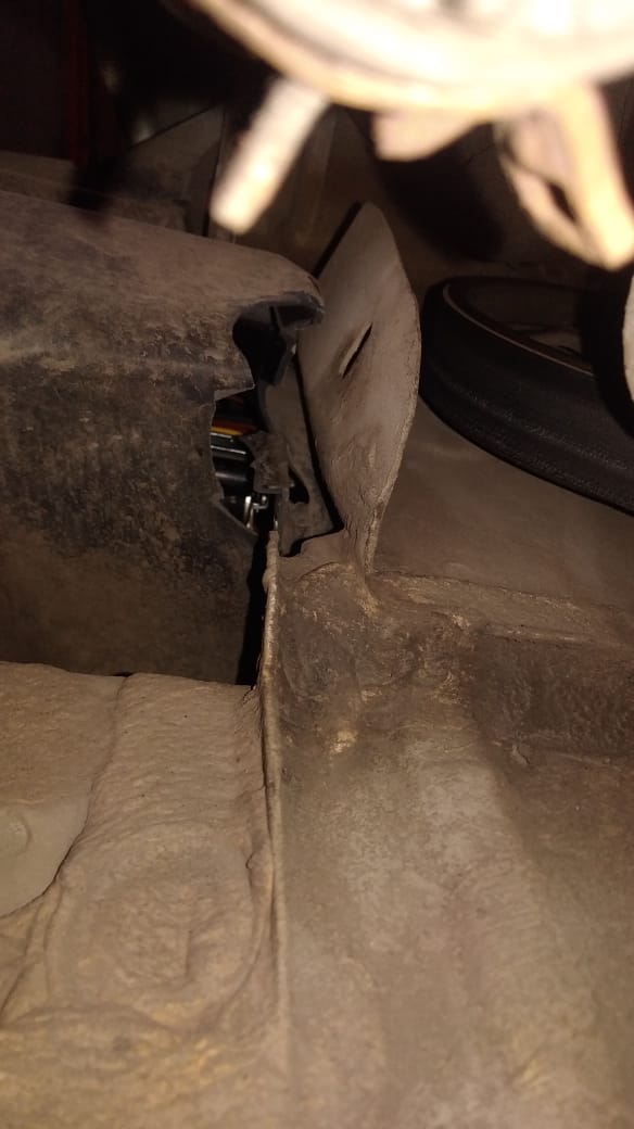

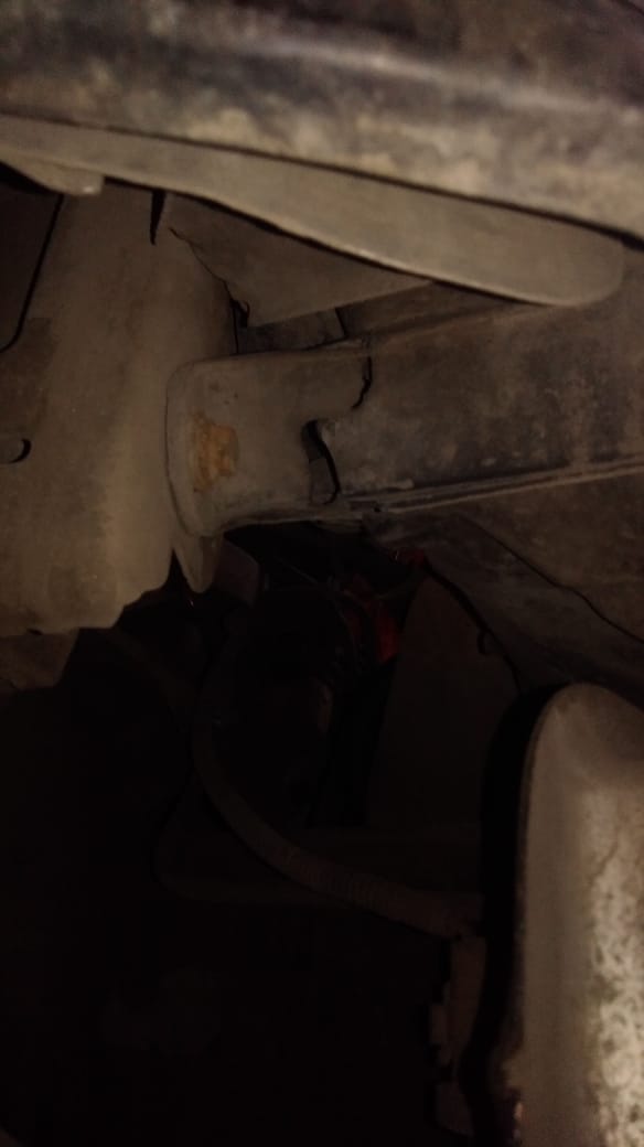

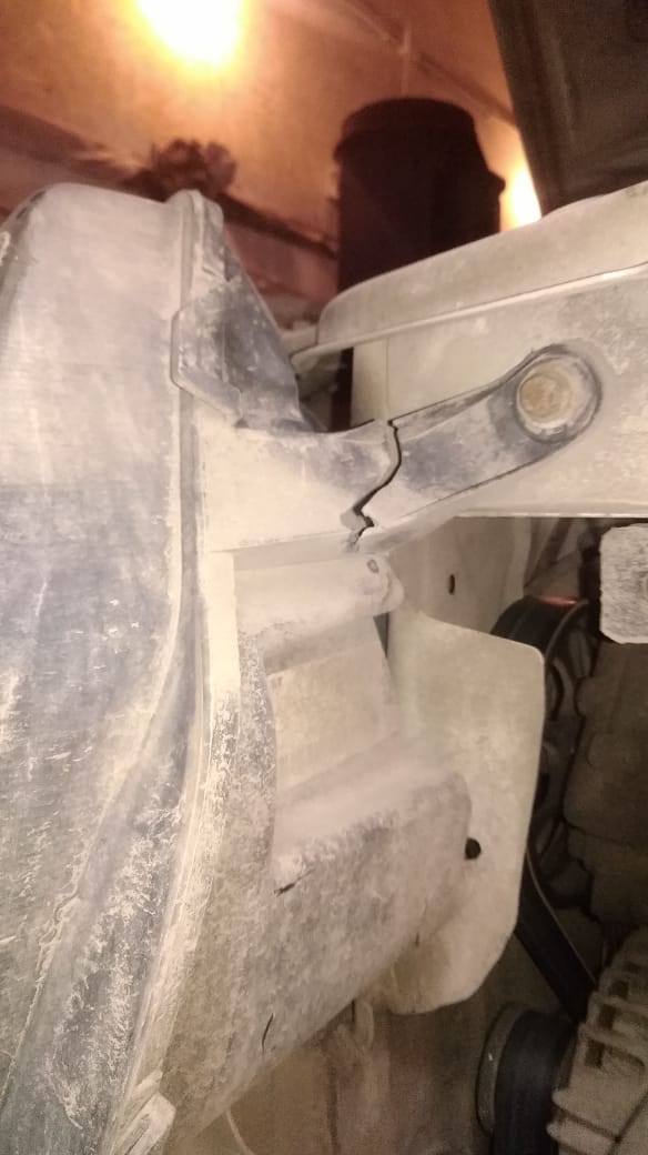

В конце зимы прикупил новый радиатор кондиционера NRF 35947 по рекомендации автора поста выше. И тормозные диски с колодками TRW. За всё это отдал 9100р. Трубку кондиционера, как рекомендовал один специалист в прошлом году из одного из прошлых постов, покупать не стал. Время нас рассудит. Поскольку погода ближе к лету, поехал ставить это всё к Ивану. Греемся в пробках уже при 20 градусах на улице. Пора. Как всегда, озадачил Ивана по полной. Заменить радиатор, тормозные диски, вытянуть крыло, помыть радиатор, сделать диагностику подвески, разобраться с креплением моей бронетанковой защиты, сорвана резьба на нескольких креплениях, помыть радиатор. На следующий день к обеду в ватсап посыпались фотографии. Оказывается, что два крепления правой фары сломаны, а третье треснуло, и внутренний корпус фары разбит. Последствия осеней аварии. Я кинулся на авито искать фару, мол, до вечера подвезу, что интересно, 90% фар продается с разбитыми креплениями. Видимо на дастерах это болезнь. При небольших столкновениях передом, в первую очередь страдают крепления фары, даже если внешне всё в порядке. Начал обзванивать, искать. Через час получаю сообщение от Ивана – “Всё сделал, приезжай” Иван, как всегда, в своём репертуаре, выполнил только обязательную программу. Заменил радиатор и диски. А так, нахрена ему сдалась моя фара. В очереди машин много стоит. Некогда фигней заниматься, сам сделаешь. Такой вот мастер. Денег взял за всю работу 2500р. А фарой придется заниматься мне самому, как потеплеет, и радиатор заодно сам помою тоже.
