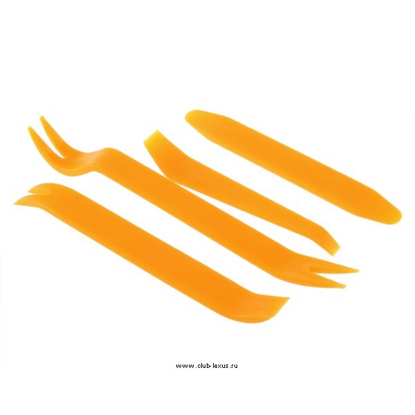

Вопрос к массам очень резко, т.к. завтра с утра ломать придется. Снял обшивку водительской двери (замок "уделывал"). Часть пистонов осталась в корпусе, изнутри не подтолкнешь. Чем их можно выдернуть. Вилку уже подбираю. М.б. что-то толковей существует?
Берёте лопаточку-гвоздодёр из инструмента и поддеваете пистон. Но не надо тянуть его вверх, просто с некоторым усилием продолжайте нажимать на гвоздодер проталкивая его между пистоном и железом покачивая из стороны в сторону. Пистон имеет форму лепестков, которые сами сужаются. Вы сами почувствуете, когда пистон вылезет из отверстия в двери.
ЗЫ: если вдруг сломаете пистон, можно один или два заменить от Калины.
