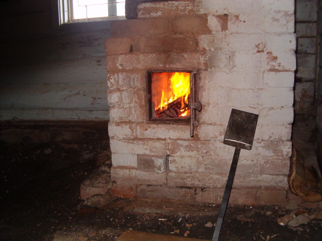

У меня маленькая кирпичная печь. ЕЕ недостаток что если она холодная то для ее прогрева нужно часов 5-6. Это если не как паровоз топить, а правильно. Но затем правильно открытый или закрытый шибер и поддувало , дает тление на 6 часов. А нсли засунуть не колотые дрова то и 9 часов. После прогрева, в весенне осенийй переиод подтапливаю через 8-10 часов.

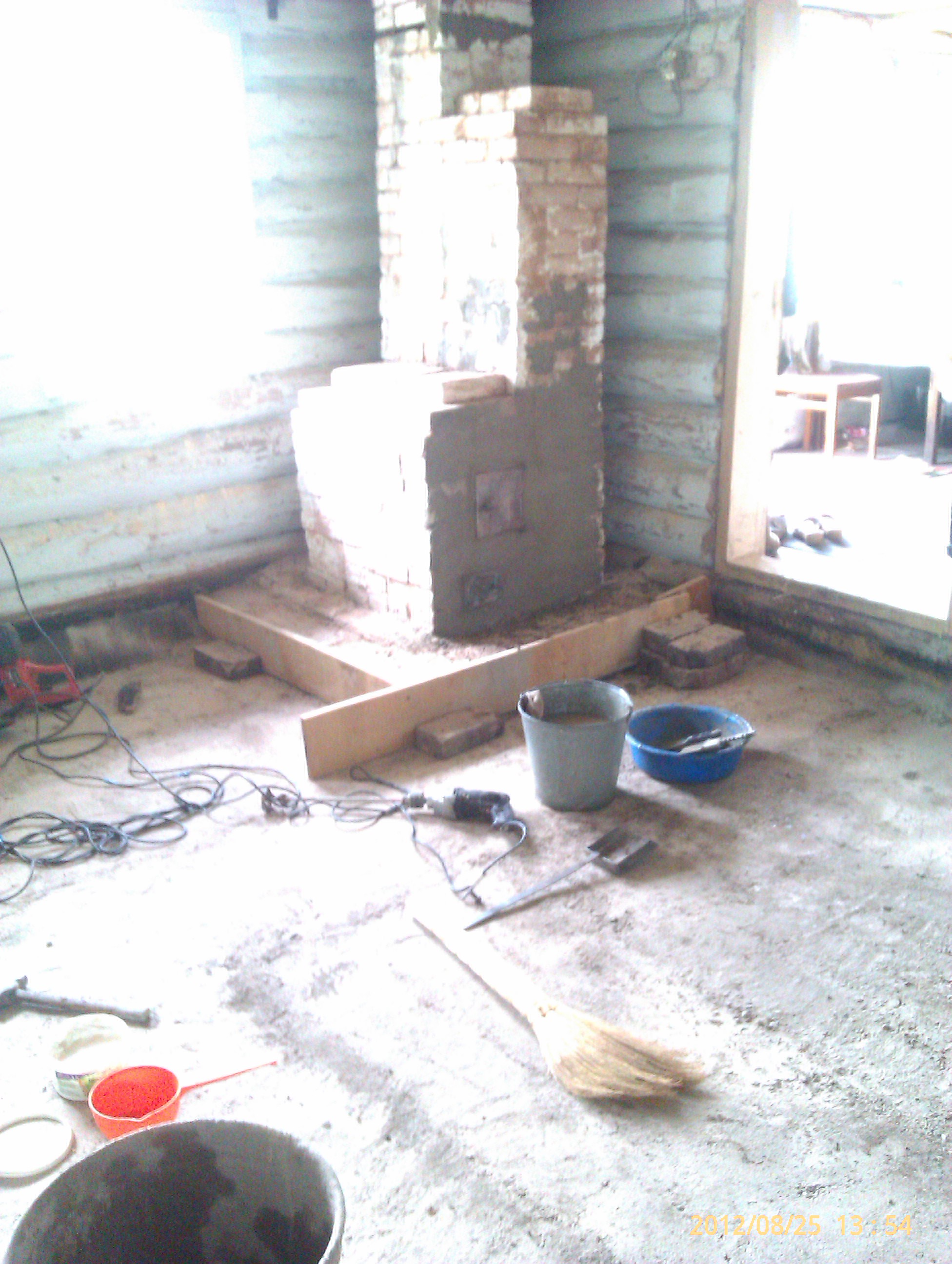

Фотки с компа убрал. Если не забуду дома вставлю. Печь досталась от старых хозяев. Пришлось частично разобрать , почистить и собрать.
