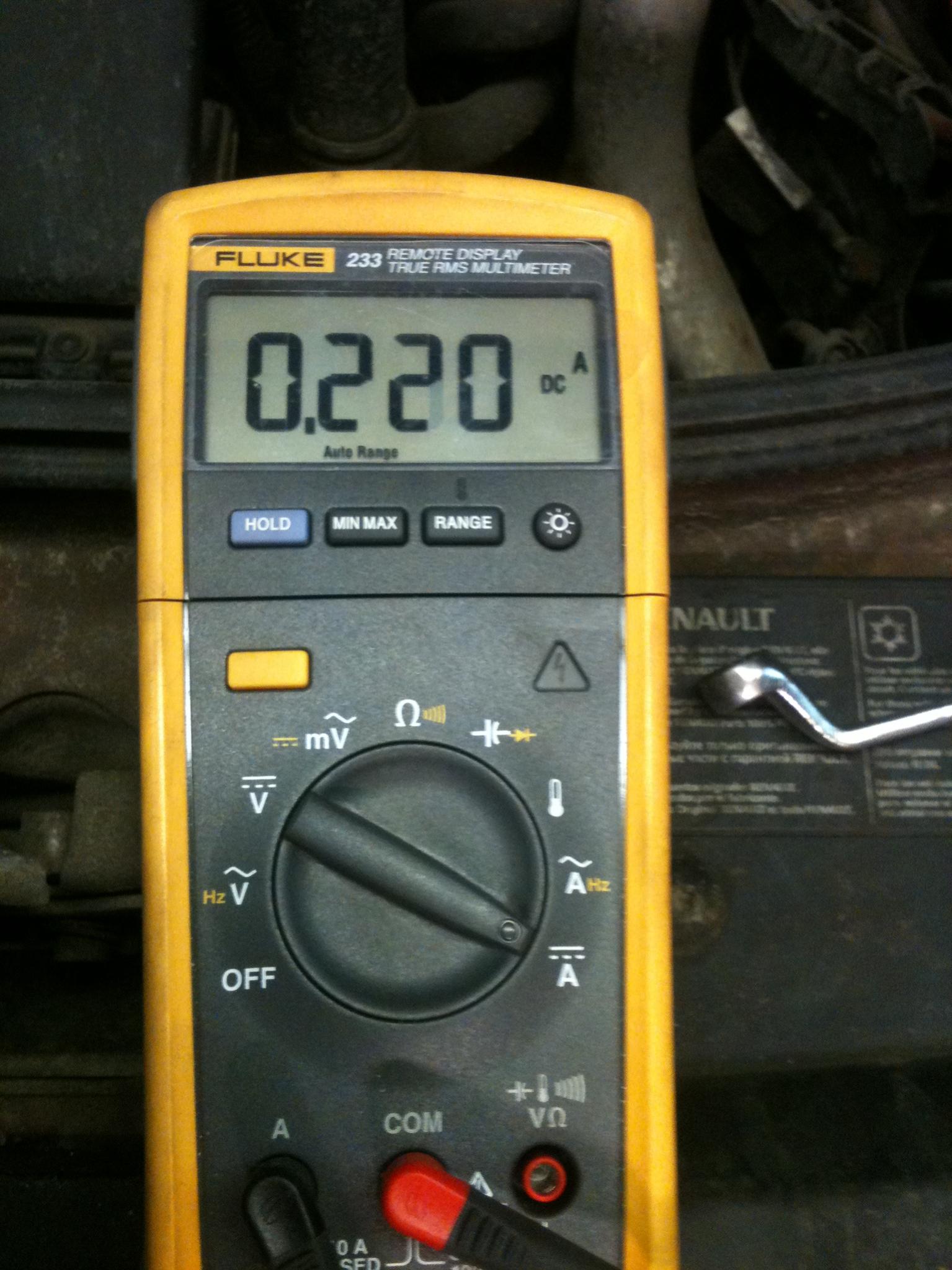

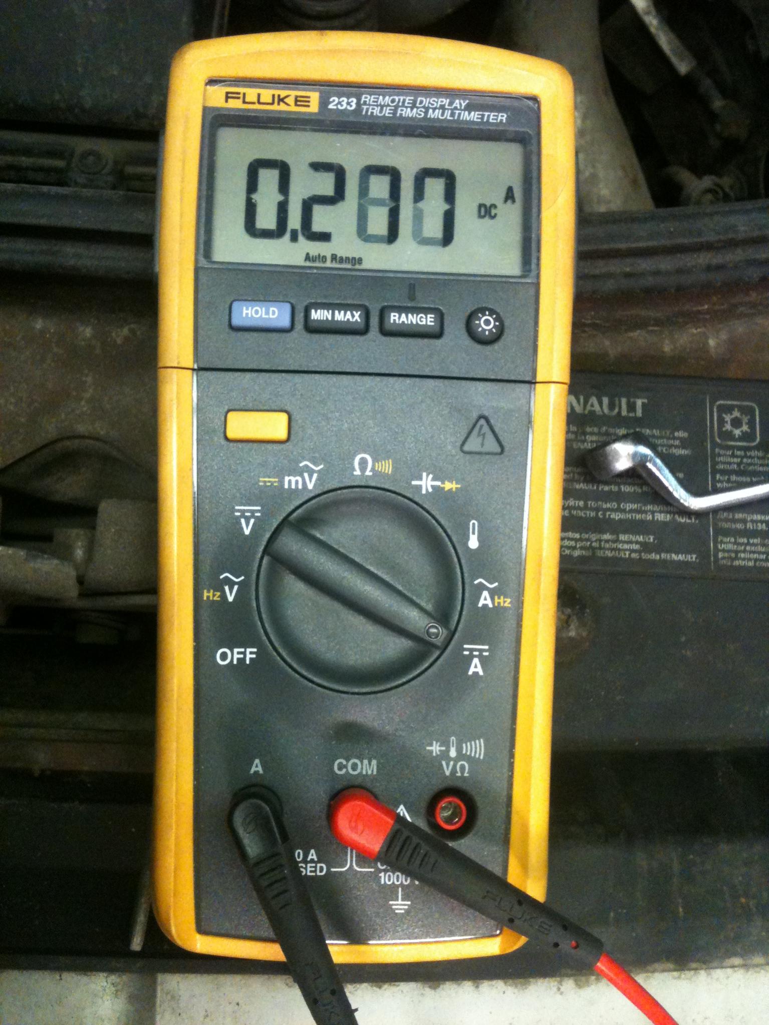

В продолжение сообщения о моих замерах по утечке тока: http://www.dusterclubs.ru/vb/showpos...&postcount=592.
Сегодня померил ток утечки через 30 мин. после постановки на сигнализацию :
В течении получаса ток был 85мА (фото 1)и каждые 50 сек. подскакивал до 280мА (фото 2) на пару секунд.
Через полчаса ток снизился до 20мА (фото 3) подскакивая на пару сек. до 220мА (фото 4) каждые 50 секунд ! Скачки связаны с особенностью работы сигнализации !
