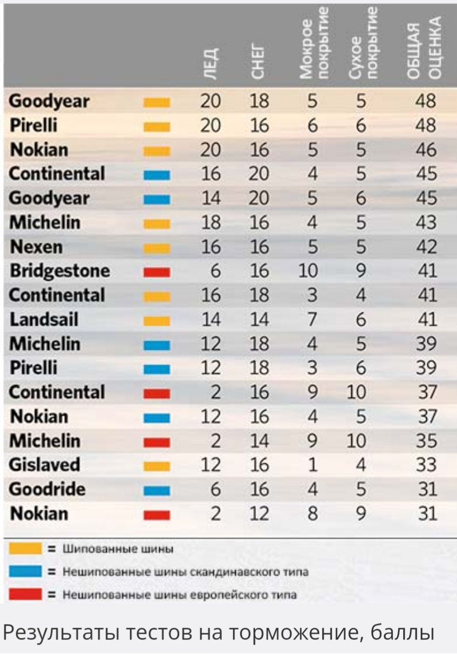

Шины разных марок и моделей очень сильно отличаются по своим возможностям. Мы не знаем какие липучки были установлены на Ауди и в каком они были состоянии. На фото можно увидеть, что некоторые шипованные шины проигрывают липучкам.
Подробности по ссылке.
http://colesa.ru/test/70066
