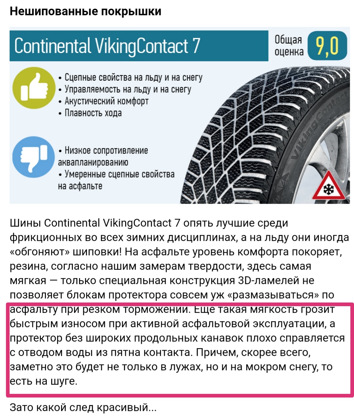

Снег, именно снег утрамбованный + сверху сухая каша или ещё неразъезажнный очень редко и это для центральной полосы встречается на межпоселковых дорогах. Может для севера и сибири, где переход через ноль редкость это покрытие чаще встречается, не знаю. Ниразу на машине там не ездил. Может для таких условий липучки скандинавки и будут лучше шиповок.

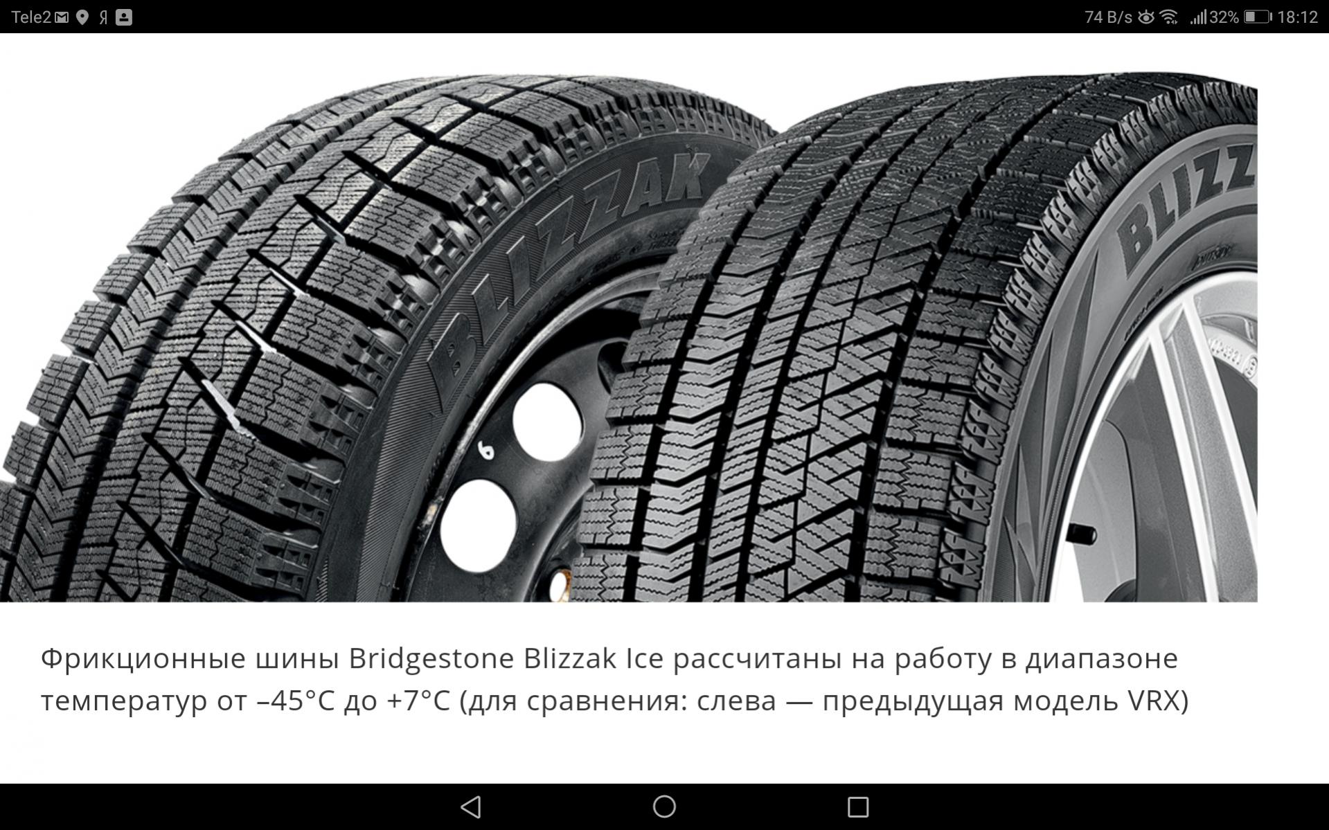

Для условий, которые вы обозначили выше, более подходящими будут шипованные шины. Липучки в таких условиях раньше "всплывают" на снежно-ледяной каше. Например такие, т. к. имеют недостаточно широкие прорези между блоков протектора. Хотя с этим тоже "борются" и делают широкие канавки, но теряют тогда на общей площади пятна контакта. Что для фрикционных шин очень важно. Даже у отличных липучек от Continental, такие недостатки присутствуют. (второе фото)
