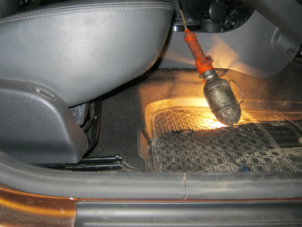

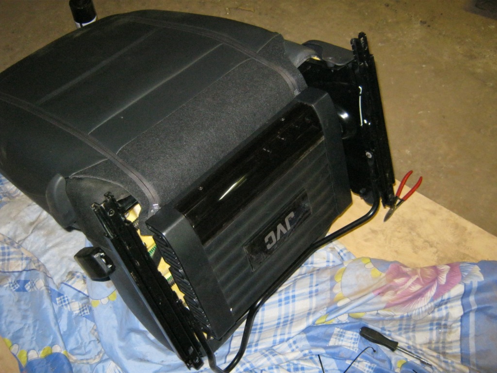

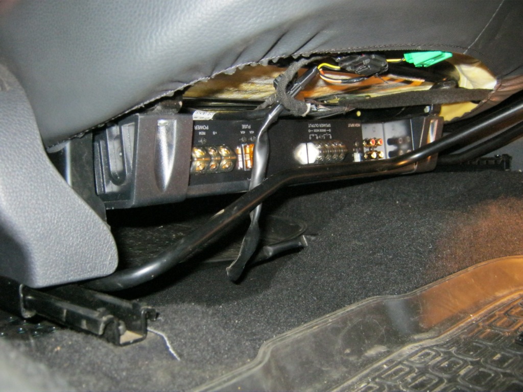

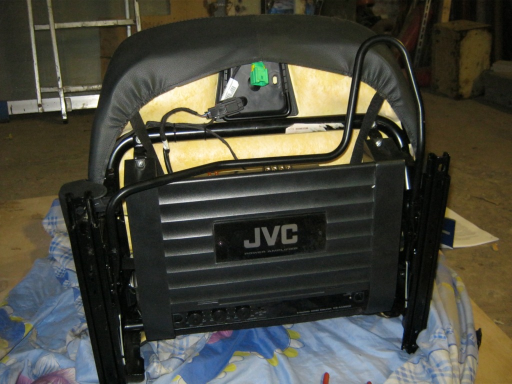

Поставил под правое сиденье. Пришлось сделать два кронштейна из полосы, которые закрепил между передней и задней трубами каркаса сиденья.
Вроде нормально получилось. Снаружи незаметно, если конечно специально не нагибаться.
