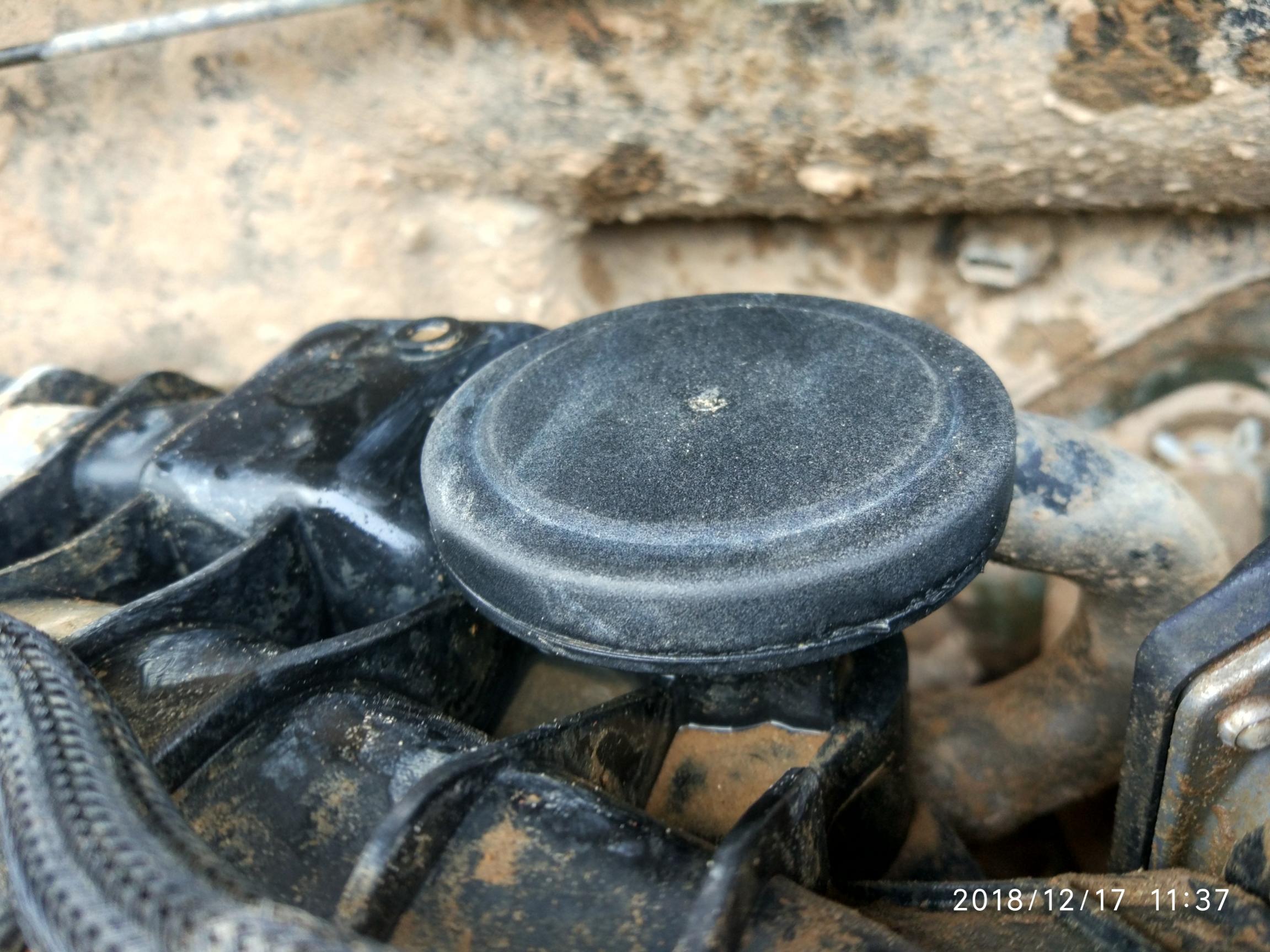

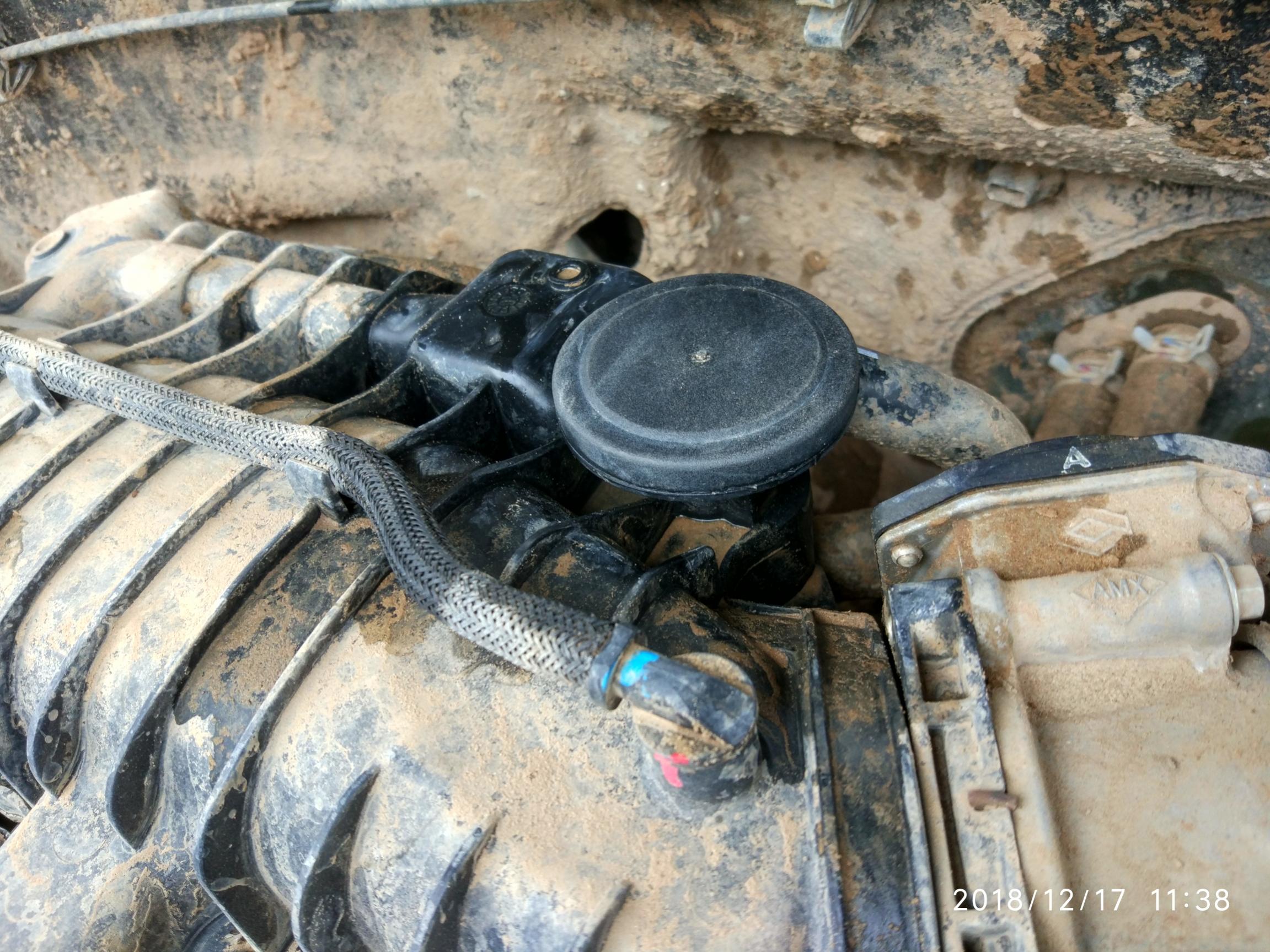

Сообщение от Виктор64 Посмотреть сообщение
Лучше снять, удобнее будет работать. Снимать достаточно плоской отвертки с жалом 4-5мм, поочередно аккуратно поддевая с разных сторон. Разъединить так же можно той же отверткой или ножом, поддевая по кругу Клеить ни чего не надо. Десяток разборок клапан выдержит.
Хорошо бы еще очистить от воды и эмульсии влагоотделитель, который на шланге идущим к клапану. Там дерьма очень много.
Спасибо за ответ. Попробую снять. Только боюсь сломать. Всё таки пластик и мороз.
На фото где этот влагоотделитель не подскажете?
