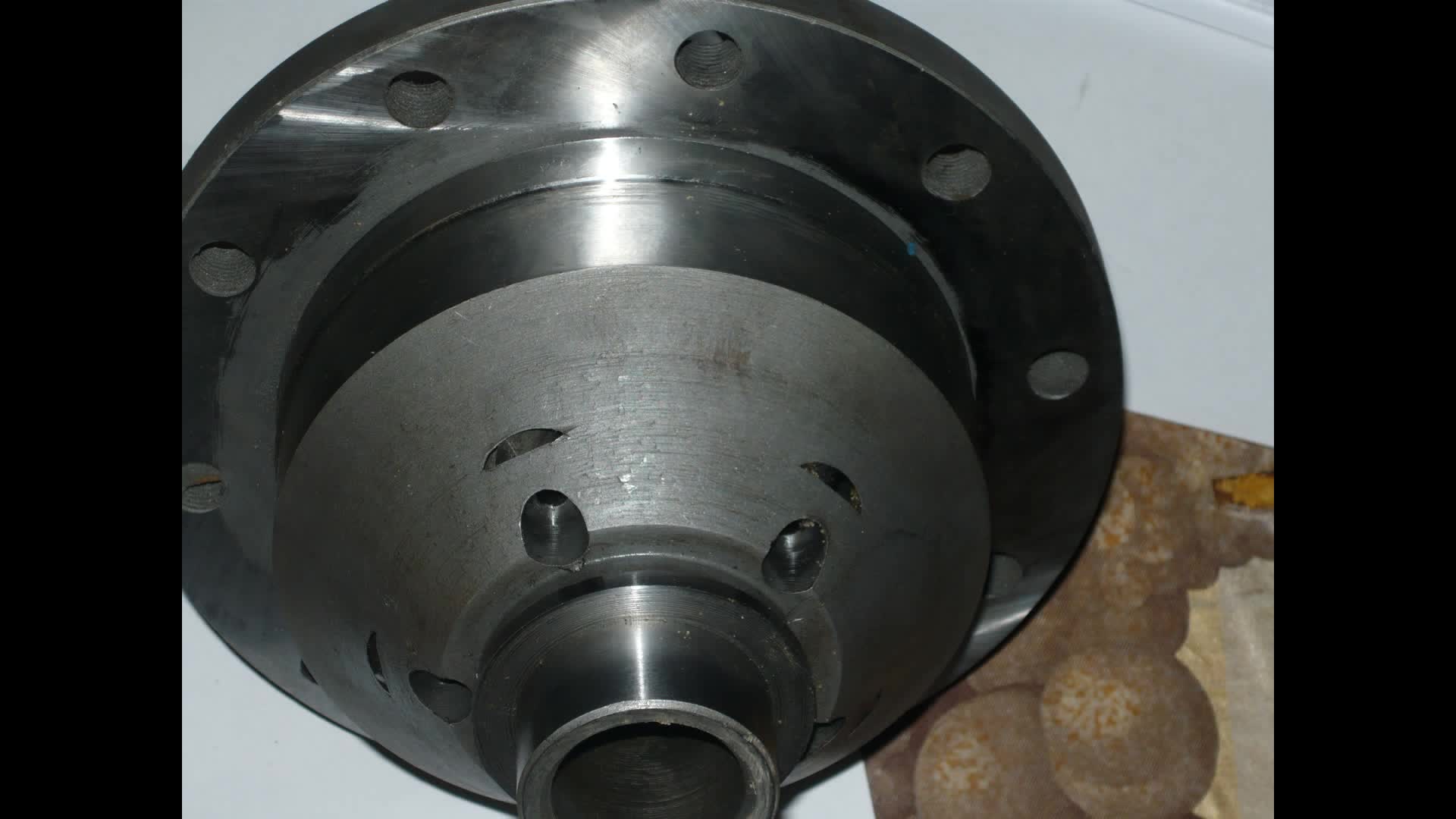

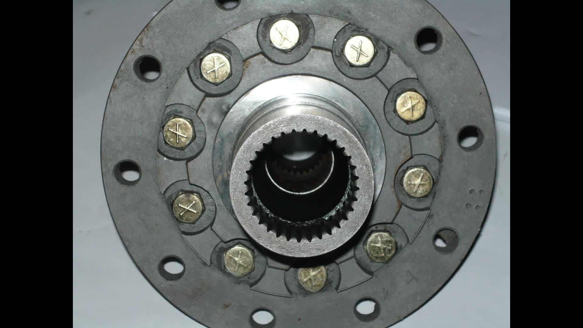

Самоблоки червячного типа(или винтовые) "Квайф".
от "Kulak & KMZ COMPANY" производство ООО "НИРФИ НН"
Самоблокирующийся дифференциал «Quaife»
Для того чтобы преодолеть врожденный недостаток обычных дифференциалов и жестких дифференциалов, созданы промежуточные конструкции блокировок дифференциалов. Эта конструкция разработана в 1965 году английской фирмой «Quaife Engineering» и относится к цилиндрическим самоблокирующимся дифференциалам повышенного трения (или, как их называют за рубежом, дифференциалам ограниченного проскальзывания — limited slip) или просто самоблокирующаяся блокировка дифференциала.
Принцип её действия несложен. Если с какой-то силой «зажать» сателлиты, не позволяя им вращаться между полуосевыми шестернями с относительно большими скоростями, то дифференциал, с одной стороны, сможет выполнять свою основную работу в поворотах, позволяя колесам вращаться с различными угловыми скоростями, а с другой – будет распределять крутящий момент в тяжелых условиях так, что это позволит колесу, находящемуся в лучших условиях сцепления с дорогой, реализовывать большую силу тяги.
Бесспорное достоинство самоблокирующегося дифференциала «Quaife» – его простота. Две корпусные детали, две полуосевые шестерни, десять шестерен-сателлитов (шестерни цилиндрические), сепаратор — и все! Когда автомобиль движется по прямой, то блокировка «Квайф» работает как обычный дифференциал. Полуосевые шестерни вращаются с одинаковыми скоростями, а сателлиты только передают крутящий момент поровну на оба колеса, вращаясь вместе с корпусом и полуосевыми шестернями как одно целое. А в повороте, когда возникает рассогласование оборотов колес, блокировка дифференциала начинает работать – сателлиты прокручиваются между корпусом и полуосевыми шестернями, позволяя забегать вперед наружному колесу. Самоблокирующийся дифференциал на скользких покрытиях или при избытке тяги может полнее реализовать крутящий момент двигателя. (Это как раз больше касается скоростного спортивного режима)
Лучшая управляемость поможет спортсменам и просто активным водителям при езде в предельных режимах. Благодаря простоте конструкции блокировки дифференциала «Квайф» ресурс её не меньше чем у стандартного заводского дифференциала, однако требуется периодическая регулировка преднатяга, т.к. с пробегом он уменьшается и в итоге может стать простым дифференциалом.
Червячный самоблокирующийся дифференциал обеспечивает автоматическую блокировку в зависимости от разности крутящих моментов на корпусе и полуоси (приводном вале). При проскальзывании колеса, сопровождаемом падением крутящего момента, червячный дифференциал блокируется(расклиниваются червячные пары в корпус самоблока) и перераспределяет крутящий момент на свободное колесо. Блокировка при этом частичная, а ее степень зависит от величины падения крутящего момента, разности угловых скоростей колёс.
Червячные самоблокирующиеся дифференциалы применяются как в качестве межколесных, так и межосевых дифференциалов.
Самоблокирующийся червячный дифференциал (самоблок) - устройство, которое позволяет частично компенсировать главный недостаток свободного дифференциала, а именно его полную беспомощность при наезде одного колеса на скользкое покрытие. Но опять же повторюсь что из практики на Дастере, я очень часто попадал в ситуации, когда приходилось подгружать именно буксующее на скользком грунте колесо, при этом конечно ещё больше загружал уже загруженное, что совсем не нравилось моей муфте!
Самоблокирующийся червячный дифференциал типа «Квайф»....
Автором этой конструкции является англичанин Rod Quaife. В данном случае, оси сателлитов параллельны полуосям. Сателлиты расположены в своеобразных карманах чашки дифференциала. При этом парные сателлиты имеют не прямозубое зацепление, а образуют между собой еще одну гипоидную пару, которая расклиниваясь, так же участвует в процессе блокировки.
Принцип работы cамоблокирующегося дифференциала
На рисунке приведен эскиз самоблокирующегося дифференциала. Рассмотрим его элементы и принцип работы.
Когда одно из колес (например, правое) начинает отставать, связанная с ним полуосевая шестерня вращается медленнее корпуса и поворачивает входящий с ней в зацепление сателлит . Он передает движение связанному с ним сателлиту парному из левого ряда, а тот, в свою очередь, на левую полуосевую шестерню . Так обеспечиваются разные угловые скорости колес в повороте. Благодаря разности крутящих моментов на колесах в винтовом зацеплении возникают осевые и радиальные силы, прижимающие полуосевые шестерни и парные сателлиты торцами к корпусу, а так же прижимаются к поверхности отверстий в которых они расположены. За счет этого и возникают силы осуществляющие частичную блокировку. Степень блокировки определяется соответствующим коэффициентом.
