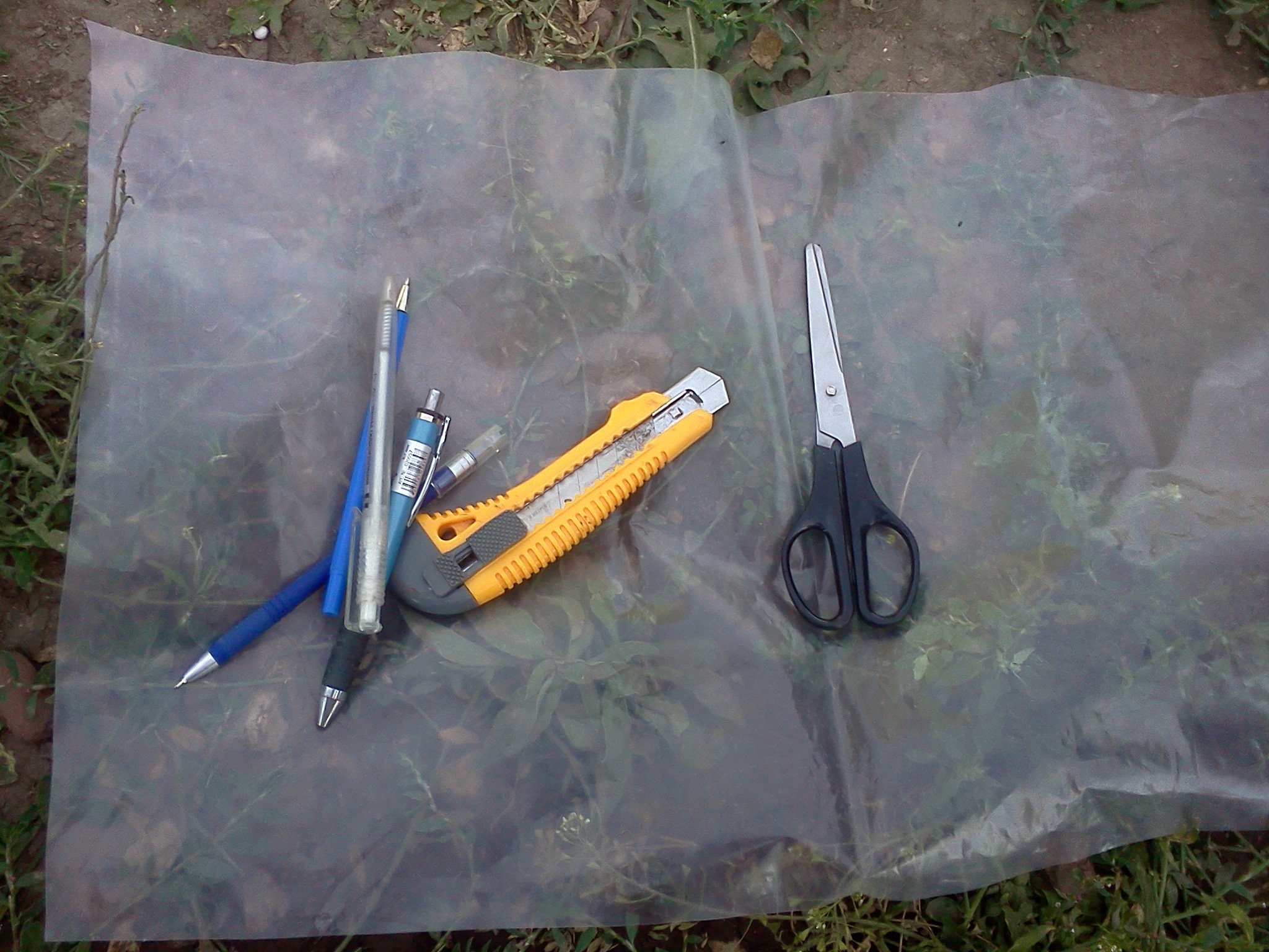

1) Вырезал из толстого полиэтилена трафарет по форме фары
2) Вырезал по трафарету защитную пленку

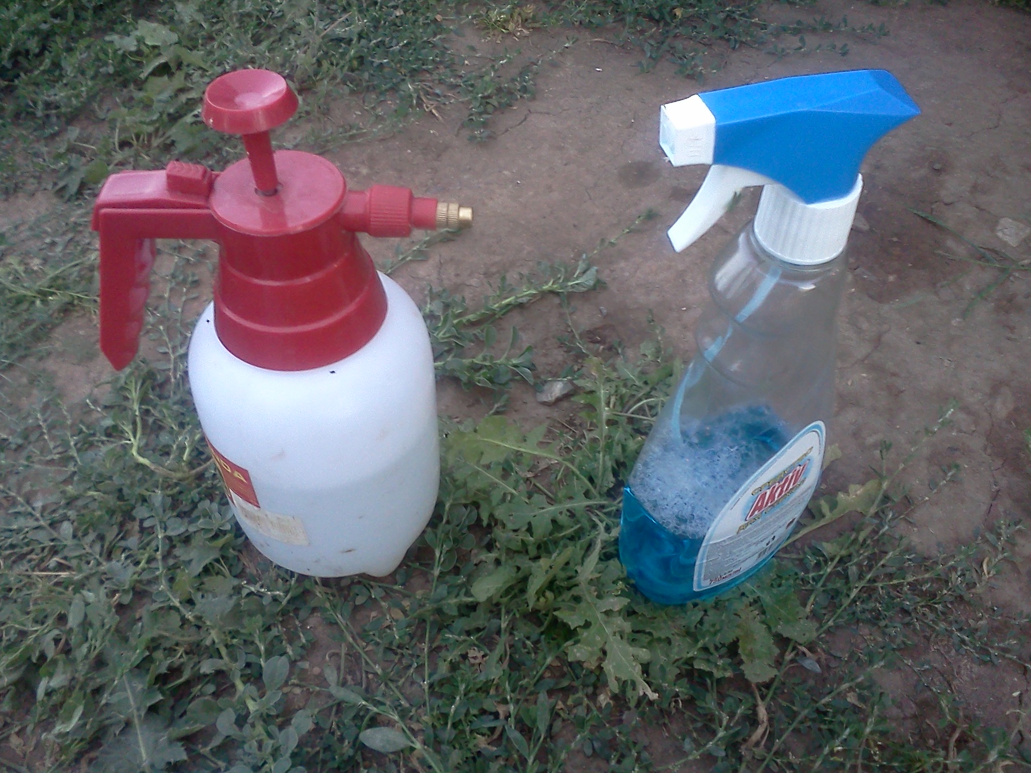

3) Подготовил инструмент: мыльный раствор, раствор стеклоочистителя (со спиртом), резиновый шпатель, канцелярский нож, тряпки, салфетки.
