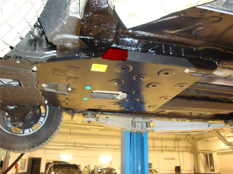

Вчера поставили пороги часа за 4,5, с помощником и без подъЁмника.
Подгонка деталей не идеальная и без помощника вообще не реально установить пороги на место. Качество исполнения так же хромает, уголки которые крепят площадку к трубе приварены на разной высоте соответственно площадка слегка волной идЁт, так же края площадки в заусенцах (напильника не оказалось оставил как есть), но это мелочи.
Важная информация для желающих поставить пороги и у кого стоит стальная защита кислородного датчика от Патриот. Я никак не ожидал этого, но когда дошла очередь до левого переднего кронштейна порогов оказалось, что защита закрывает то место где должен проходить кронштейн. Решили срезать болгаркой часть защиты (на фото отметил что срезано), после доработки всЁ встало на место с достаточным зазором.
Так что у кого подобная ситуация возникнет подумайте заранее, что делать, а то как я резать болгаркой лЁжа под машиной вообще не доставляет никакого удовольствия и делалось на свой страх и риск, предварительно огородил как смог картоном узлы куда летела стружка от резки.
