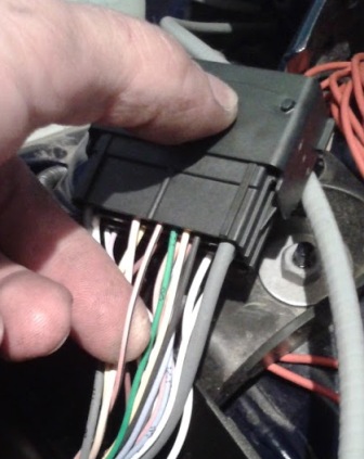

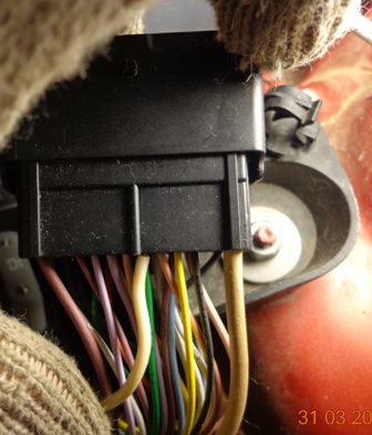

Сегодня подключил как на фото AlexSander К А-6 сигнал расхода топлива, до этого было подключено к С-7 сигнал кода бенз. впрыска, как у всех, зря на себя наговаривал, цвет проводов не совпадает. Но результат тот-же: показания БК не высвечиваются. Проехал 1,1 км. остановился - ура появилось одно показание БК: расход 0,2 л. замыкание провода № 23 с чёрной фишки приборки не перелистывает показания. Радость была недолгой: минуты через 2 всё пропало и больше не появлялось. Показания приборки были на суточном пробеге, потом само перешло на общий. Может просто мне такая приборка попалась? Попробую так поездить может что прояснится.
