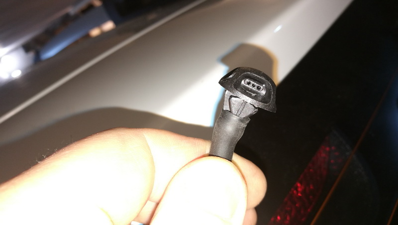

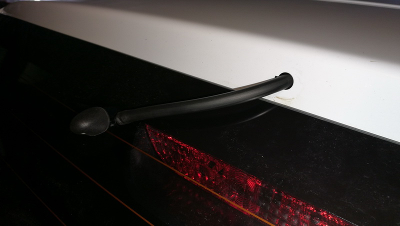

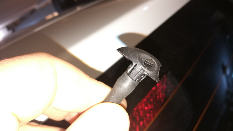

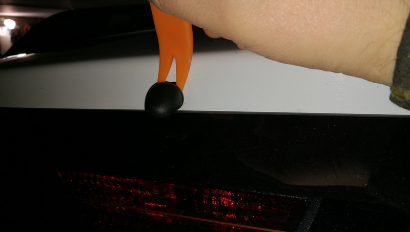

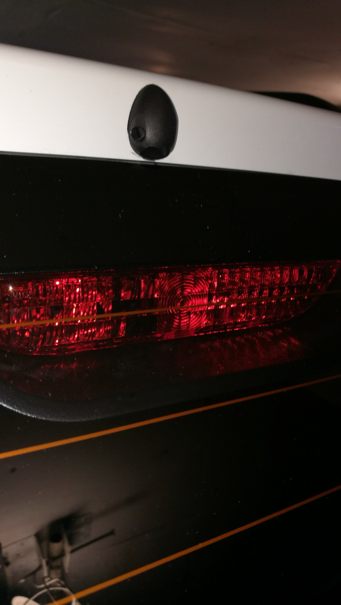

Вчера заменил форсунку на родную от передних омывателей для нового Дастера. Цена 40 руб.Дополнительно посадил на герметик, замок крепления одинаковый с задней. Льет лучше штатной. К сожалению снять на камеру не смог работу форсунки.
