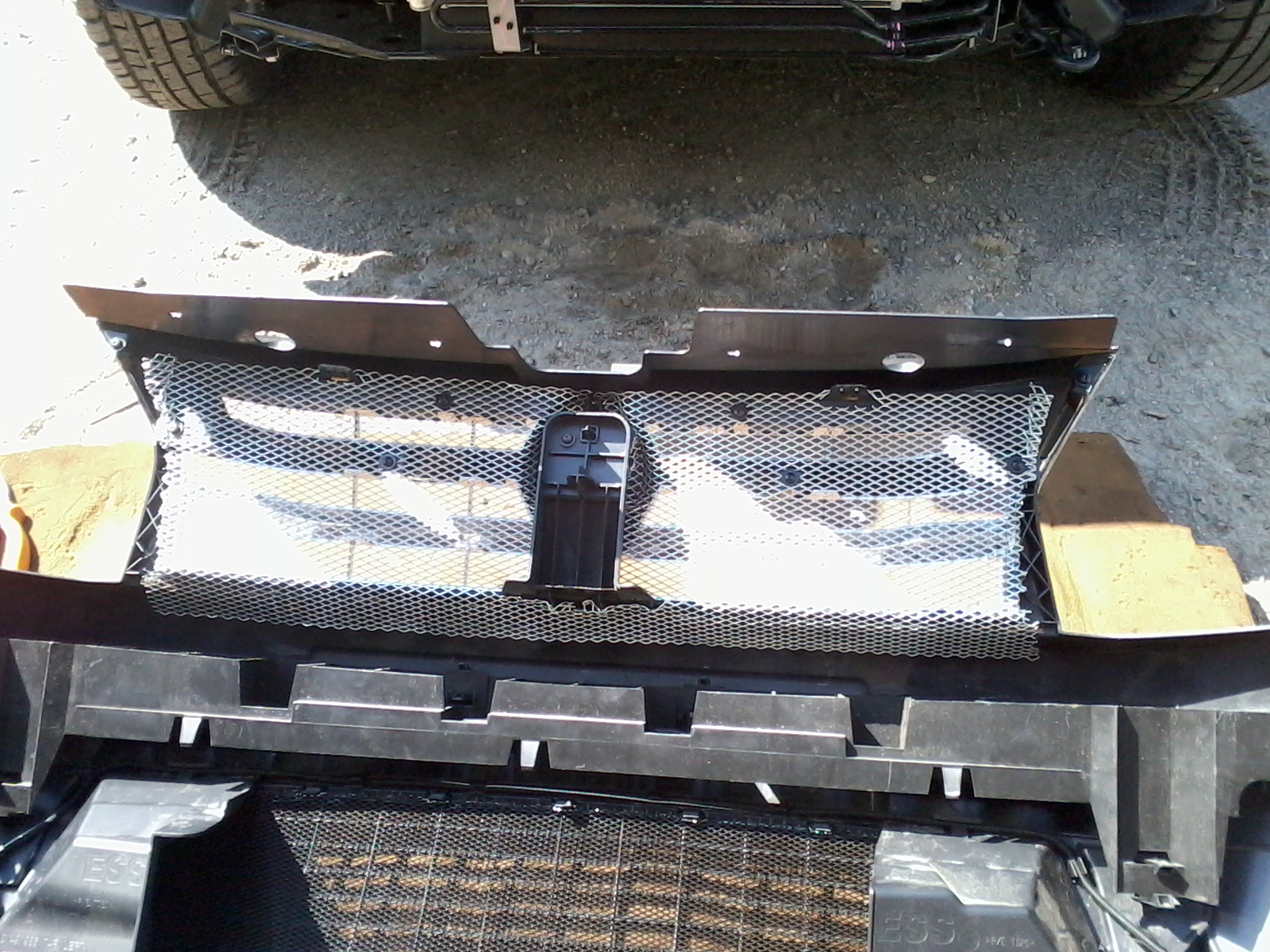

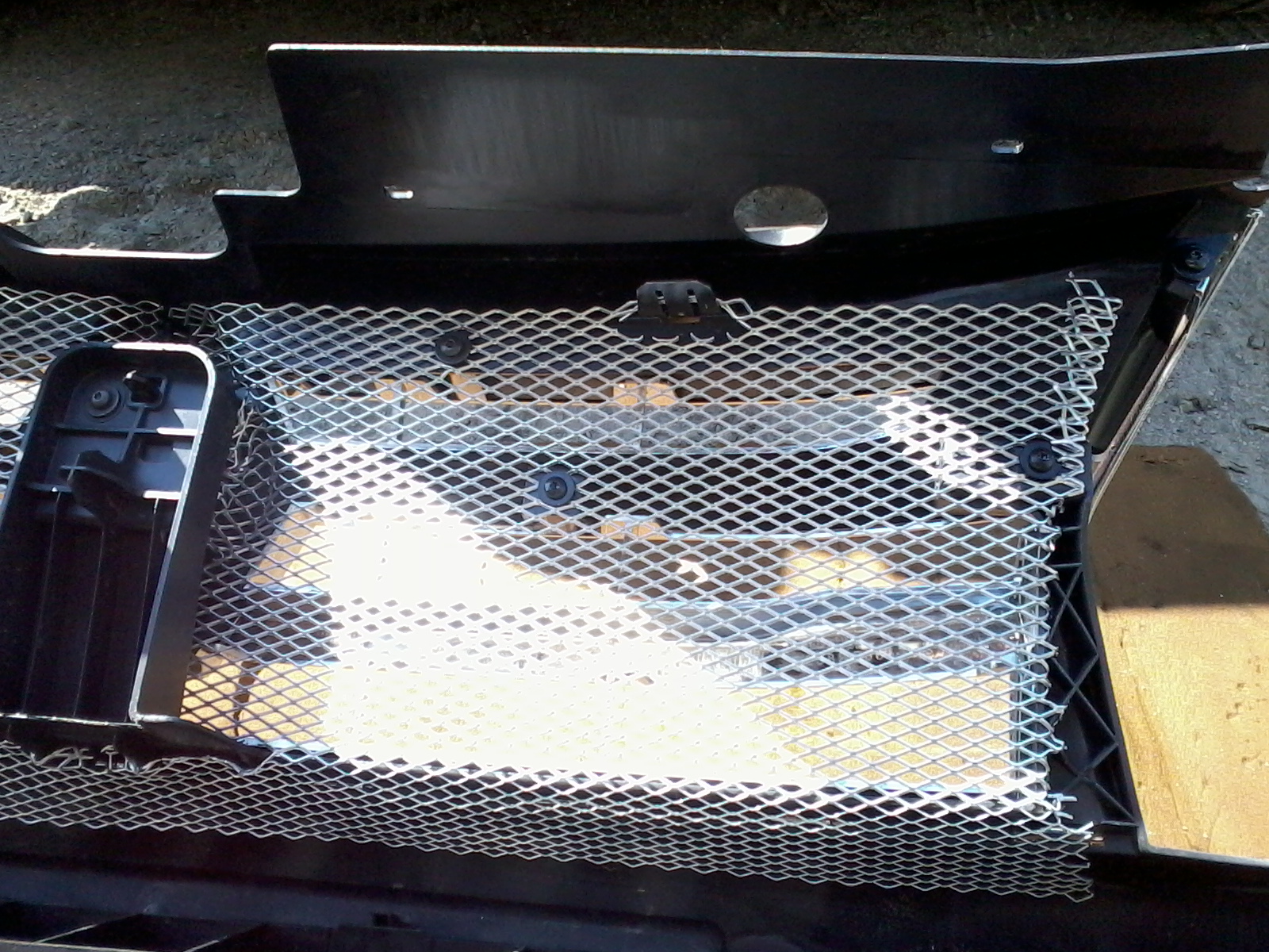

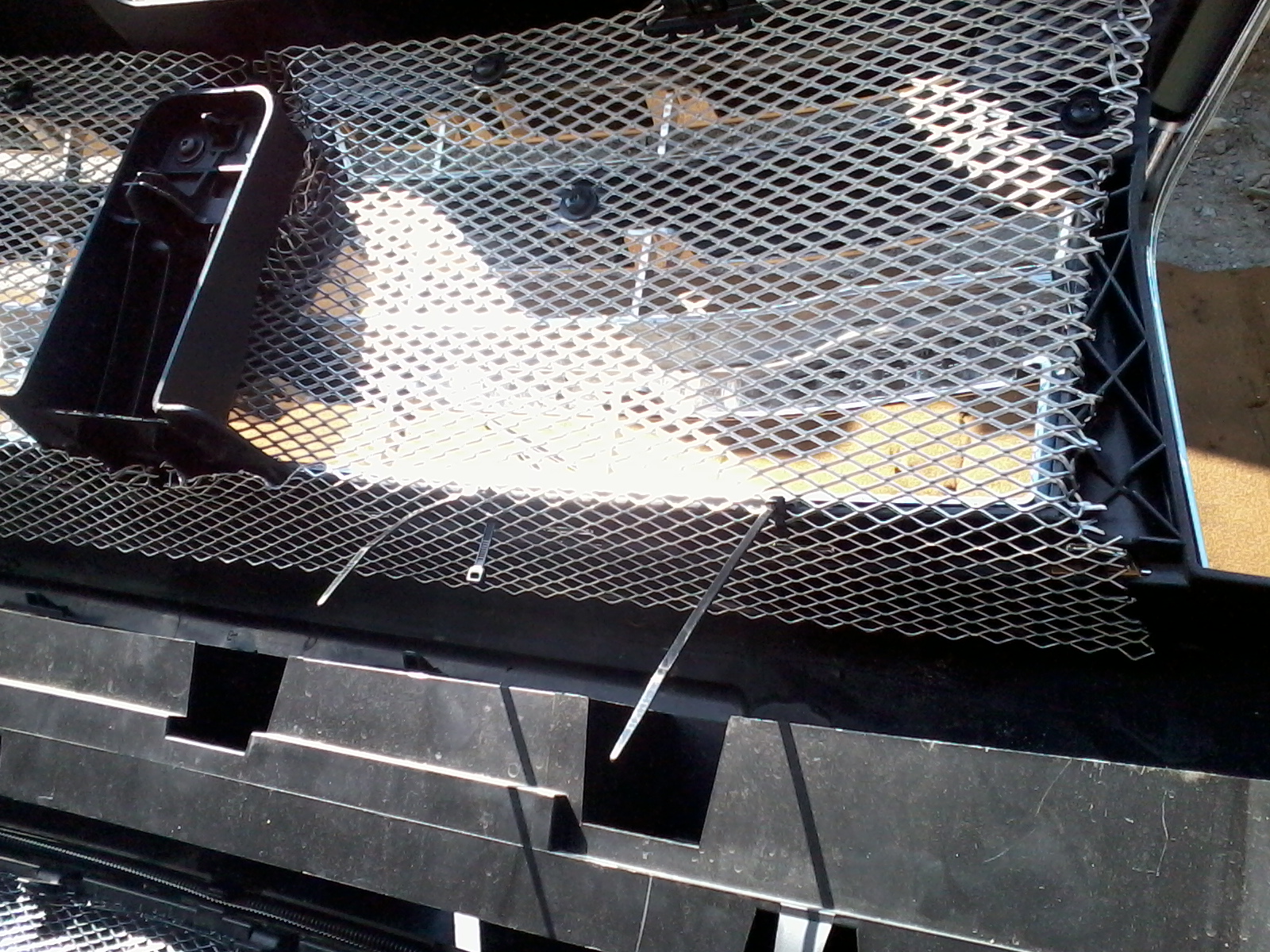

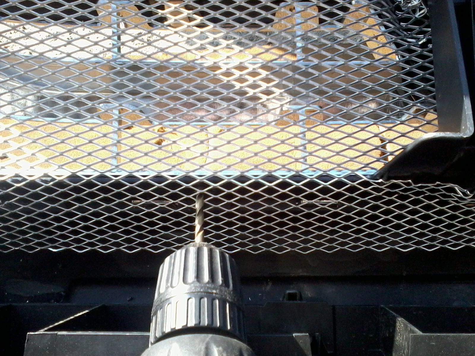

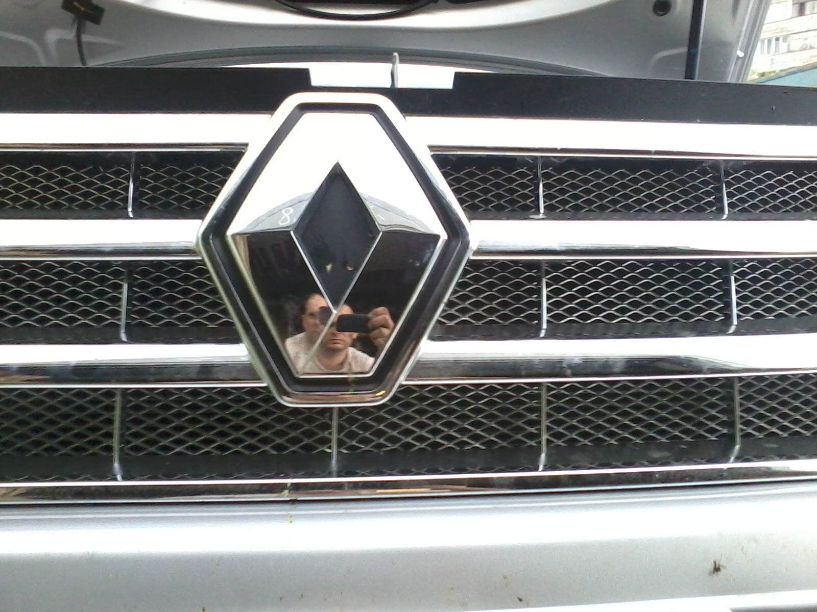

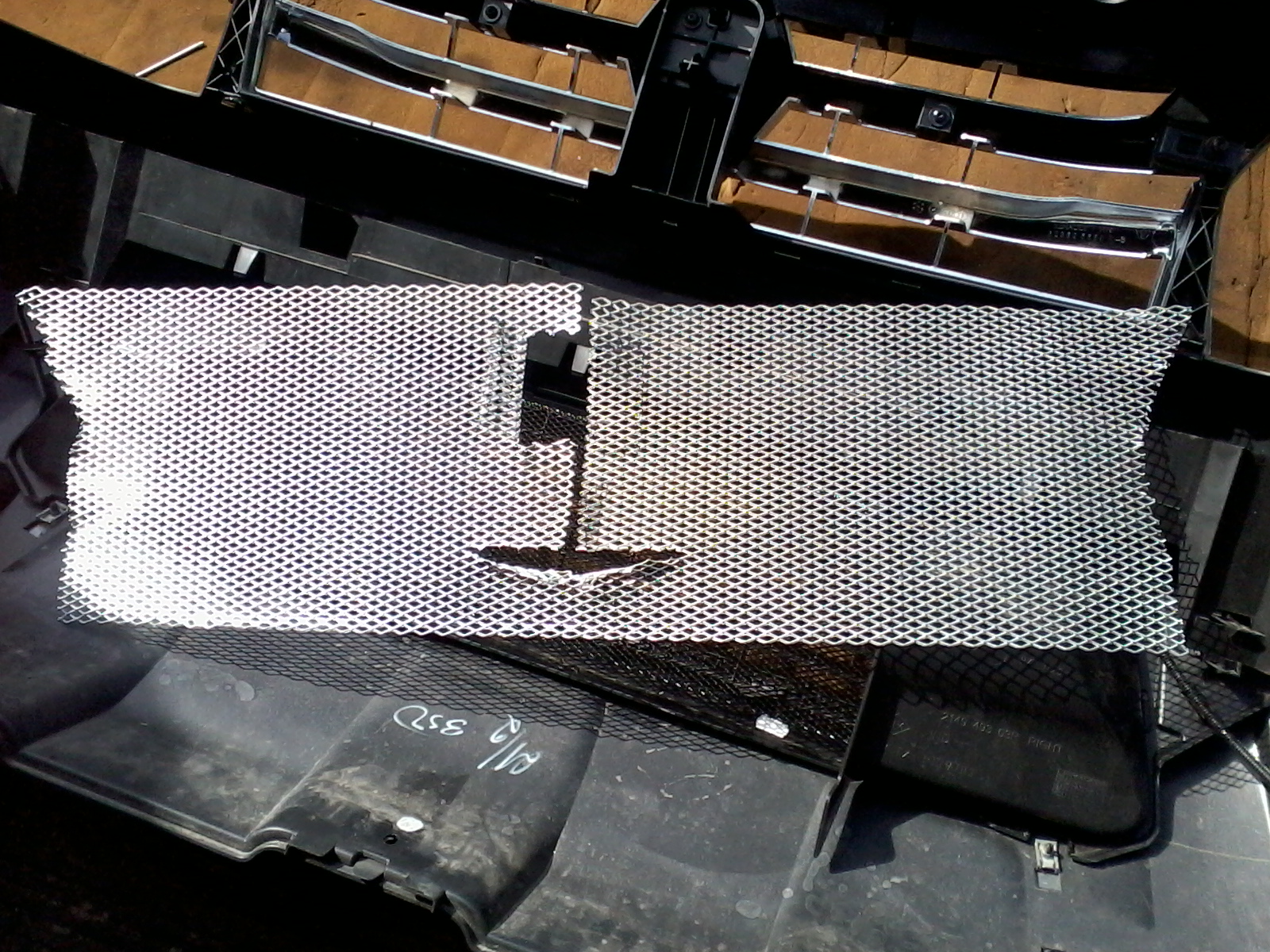

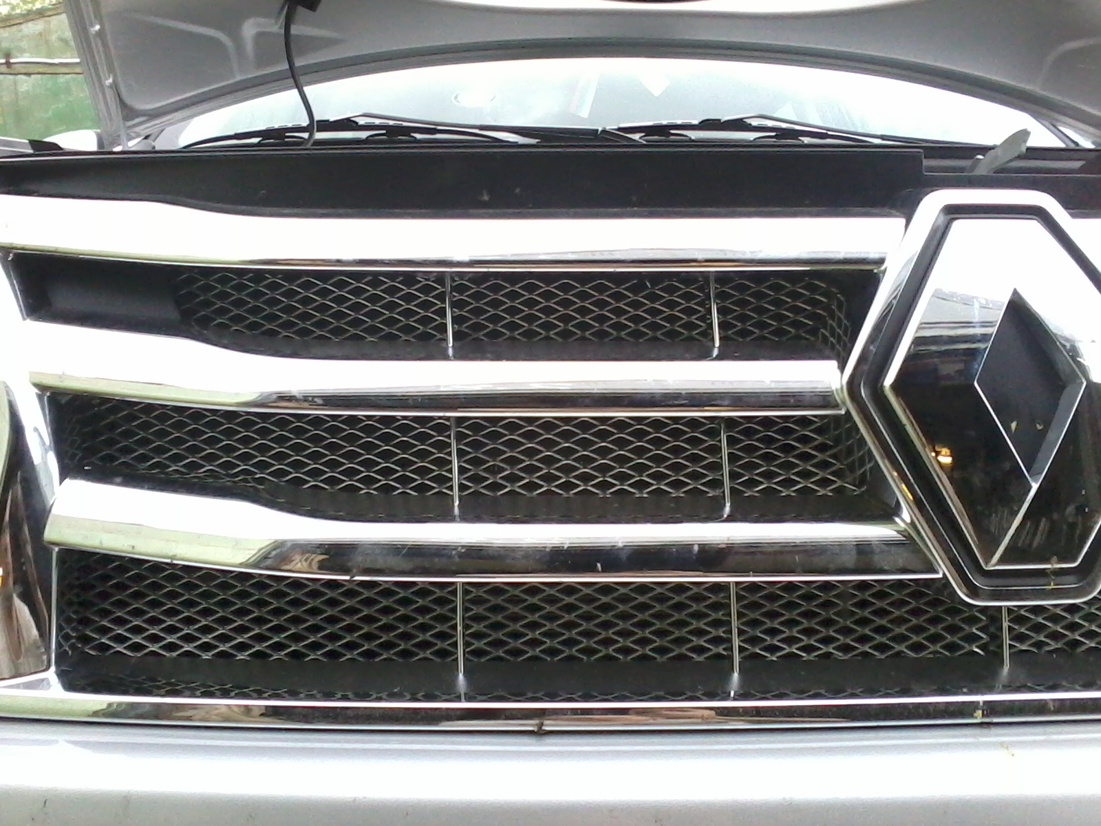

Далее верхняя часть. Так же прикладываю сетку, намечаю контур. Обрезаю бокорезами по контуру. И теперь самая ответственная часть. Отмечаю середину решетки и аккуратно разрезаю, для возможности заведения сетки под эмблему РЕНО на решетке. Устанавливаю сетку по месту. Закрепляю сетку уже имеющимися в решетке саморезами. Но нужно правильно ее положить, чтоб не было видно никаких зазоров ( дырок в сетке ) особенно в районе эмблемы. Края сетки немного подгибаю и в нижней части, в ребре, делаю 2 отверстия. Через них продеваю капроновые хомутики и затягиваю их. Прижатая штатными саморезами и закрепленная хомутиками сетка достойно держится.
